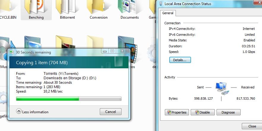

Hmm ok, ik heb last van inconsistente netwerk snelheid als ik data verplaats van en naar mijn CH3SNAS.
Ik heb momenten gehad dat ik ruim 15mb/s over mijn 1 gbit netwerk haal, heeeeel af en toe meer, maar meestal is het een stuk minder. Zelfs lager dan 100 mbit snelheden!
PC: Zwaar game systeem, Asus P6T Deluxe V2, Core i7 920, gewoon onboard NIC (Marvell Yukon 88E8056 PCI-E Gigabit Ethernet Controller), Raptor HDD, Vista Ultimate 64bit.
Netwerk: een Linksys WRT54GL router met DD WRT, deze verzorgd de DHCP. Game systeem en CH3SNAS op Netgear gigabit switch.
NAS: CH3SNAS met 2x Maxtor 200gb in RAID-1 (mirroring).
Als ik download met SMB van de NAS naar mn hardeschijf krijg ik dit (zoals je ziet is mijn PC verbinding 1gbit):

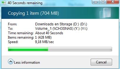

Als ik upload naar de NAS krijg ik dit:
Afbeeldingslocatie: http://tweakers.net/ext/f/2oarnfULL2j2h8dxAhSfMGXs/full.jpg
De snelheid varieert heel veel, als ik backups maakt of die terug zet gaat het van 4MB/s tot 18MB/s.
De settings op de NAS zijn ook raar:
Afbeeldingslocatie: http://tweakers.net/ext/i.dsp?FotoAlbumID=171130&format=full&ext=.jpg
0mbit?
Ik heb hem ook al op 1000mbit gezet, geeft geen problemen maar lost het ook niet op.
Het lampje van de verbinding op mn gigabit switch zegt dat de NAS wel op 1gbit verbonden is.
Ik weet het niet, iemand een tip of idee om te testen?

De inconsistentie kan komen doordat je mirroring RAID druk bezig is met de mirror wegschrijven. De snelheid zelf (tot 18 MB/s) is volgens mij redelijk normaal.

Thrackan schreef op vrijdag 21 augustus 2009 @ 14:54:
Ja dat zat ik ook al te denken, dat de RAID instellingen invloed hebben.
Maar ik kan me niet voorstellen dat dat ook geld voor als ik data van de NAS afhaal?
Of zorgt de dubbele hdd interactie voor vertragingen?
En waarom varieert de snelheid dan zo? Die 18mb/s is echt de top, meestal haal ik tussen de 4 en de 11mb/s en dan meer richting de 4 dan de 11......

XanderDrake schreef op vrijdag 21 augustus 2009 @ 16:07:
Met kopieren zou ik het niet weten, als dit alleen bij moven gebeurt kan het idd RAID zijn.
Ik haal hier ook meestal (lezen) tussen de 18 en 21MB per seconde, ongeacht of ik SMB of FTP gebruik. Schrijven gaat iets trager, maar is afhankelijk van de filesize. ISO's bijvoorbeeld gaan ook met 17MB/sec. Mijn setup is 2x 1,5TB in RAID1, dus van de overhead van het mirroren merk ik eigenlijk weinig...
[ Voor 9% gewijzigd door jbr op 24-08-2009 12:02 ]

jbr schreef op maandag 24 augustus 2009 @ 12:01:
Ok, dan luidt mijn conclusie: "Dan weet ik het ook niet" ;)
