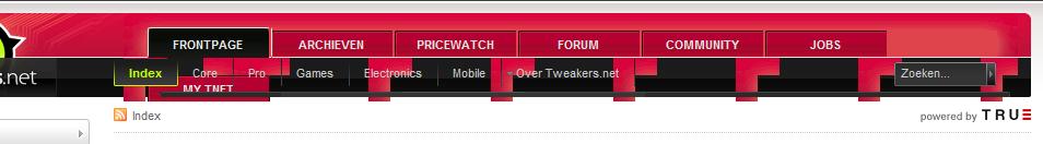

@hierboven: layouts breken niet op verkeerde line-heights. De layout van Tweakers.net breekt morgen wel *volledig* en pijnlijk als een browser op <li> ineens een margin-left:2px zet in z'n default stylesheet, die wordt op regel 275 van framework.css namelijk niet hard gedefined waardoor het hele topmenu omvalt. Dat is mij te fragiel voor een default regel die helemaal niet vreemd is, een simpele left indent op een list item.
Afbeeldingslocatie: http://opbokken.nu/tnetlayoutbug.jpg
