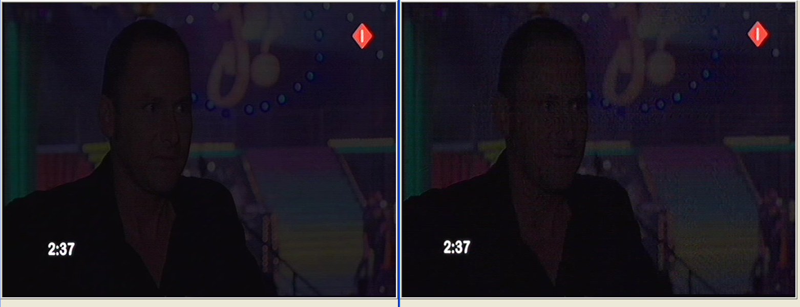

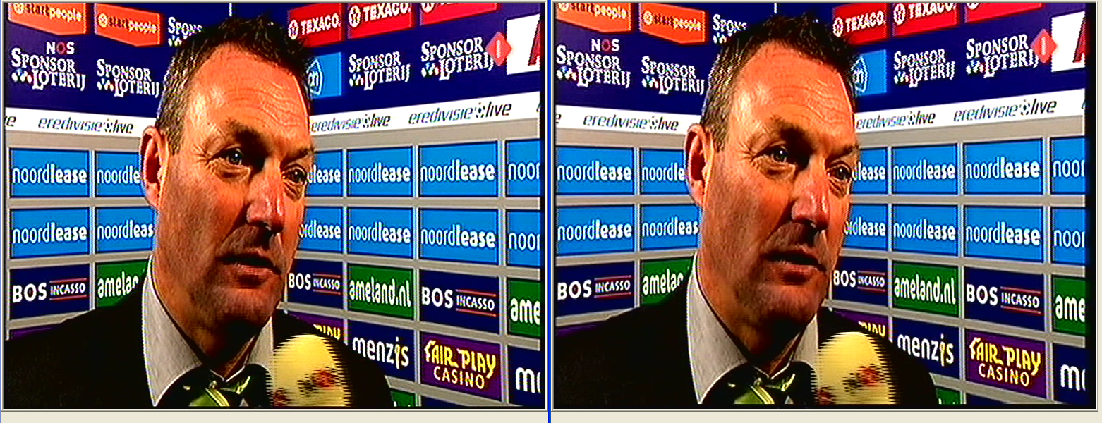

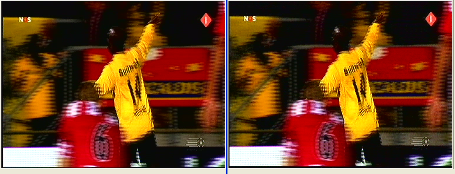

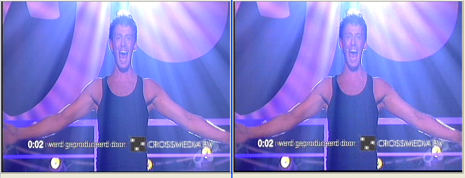

Ok, hier een paar plaatjes van afgelopen nacht. Let niet op de content, er wordt 's nachts niet veel goeds uitgezonden (en bovendien had ik dingen nodig die steeds herhaald werden).
Links steeds de kabel, rechts satelliet.
Bij rustige beelden met weinig beweging is er niet echt verschil:
http://alps.virtualave.net/sat/gesprek.png
Als het beeld zwart is en er verschijnt weer beeld, dan is kabel duidelijk beter:
http://alps.virtualave.net/sat/donker_naar_licht.png
Bij licht na donker ook - let op de blokkerigheid in het rechter beeld.
http://alps.virtualave.net/sat/na_lichtflits.png
En bij veel beweging is de kabel ook beter. Ook is het rood via de kabel veel mooier.
http://alps.virtualave.net/sat/sport.png

Zozo, beetje oververzadigde huidskleuren bij plaatje 1 he? :) Staat de kleurverzadiging op je tuner zo hoog ingesteld of werd het zo uitgezonden?
Hoe dan ook, het verschil is duidelijk te zien ja... Die post processing waar je het over hebt, kun je die misschien uitschakelen in de satellietontvanger?

Misschien ligt het aan mij, maar op basis van de getoonde plaatjes vind ik de verschillen eigenlijk minimaal i.p.v. duidelijk. Zeker als je in gedachten neemt dat de bitrate van deze kanalen via de schotel ongeveer de helft is van de bitrate via de kabel. Het hangt overigens van je ex-Ziggo provider af of het signaal van de Nederlandse kanalen echt CBR is of licht VBR. In ieder geval is er bij Ziggo/Casema en Ziggo/Multikabel sprake van het laatste door de nabewerking die Ziggo/Casema los laat op het door hun ontvangen originele signaal.
Het beste zie je het verschil bij het tweede plaatje. Dat de één mooier rood heeft dan de ander zegt feitelijk niets over het signaal maar meer over de ontvanger. Ik heb verschillende kabel ontvangers in huis gehad en er waren er geen twee die de kleuren exact hetzelfde weergaven waarbij die verschillen met de kleur rood het meest opvallen. Voor een goede vergelijking zou je eigenlijk een ontvanger moeten hebben waarin zowel een DVB-C tuner als een DVB-S tuner zit zodat je alleen het signaal aan het beoordelen bent en niet de ontvangers/MPEG decoders. Of natuurlijk een PC met daarin een DVB-C en een DVB-S tuner kaart.

Mijn Ziggo is de oude @Home.
Het verschil is inderdaad kleiner dan ik verwacht had, en - zeker bij weinig beweging - acceptabel.
Over dat rood: Bij stilstaande beelden zijn de kleuren bij kabel en schotel wel hetzelfde (zie het eerste beeld). Dus volgens mij liggen de minder heldere kleuren bij beweging niet aan de decoder, maar aan het signaal. Of zoals gezegd aan nabewerkingen.
Met nabewerkingen bedoel ik niet het feller maken van kleuren o.i.d., maar het wegwerken van de blokkerigheid die door lage bitrates ontstaat.
