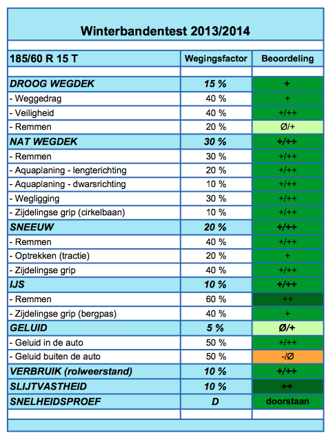

Moi_in_actie schreef op donderdag 21 november 2013 @ 15:34:
Tevens, als je de waardes (+, - enzovoorts) van de 8 verschillende tests middelt (bij gelijk gewicht), kom je uit op 3.6/5 sterren en ze geven uiteindelijk maar 2/5. Bij alle banden wijkt dit af, dus tellen ze bepaalde onderdelen waarschijnlijk zwaarder dan anderen. Welke punten dan zwaarder tellen is mij een raadsel.
het viel me net pas op, maar:
Afbeeldingslocatie: http://tweakers.net/ext/f/8RXmWKvlkOxebLKM7U8UTtia/full.png
zo is het dus gewogen.
Wel apart om te zien dat bij winterbanden het gedrag op nat wegdek zwaarder meegewogen wordt dan sneeuw en ijs.

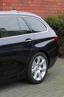

En inmiddels gemonteerd en wel. Mijn Clio 3 RS met 4 maal Nokia WR A3 in maat 215/45/17:
Afbeeldingslocatie: http://www.ruudvanheugten.nl/winterclio3rs.jpg

Omdat ze dat ieder jaar weer doen en daarbij regelmatig conclusies hebben die niet te halen zijn uit de testresultaten. Dat wil niet zeggen dat de hele test slecht is,
En dat was al voldoende. Zoals gezegd onderschrijf ik je scepsis op sommige fronten, maar de hele test in zijn geheel afbranden vind ik niet terecht. :)
maar wel dat ze naar bepaalde resultaten toewerken en sommige conclusies wel erg graag willen maken.
Zo concludeerden ze volgens mij vorig jaar nog dat winterbanden ook op nat wegdek beter was dan zomerbanden. Dit is nergens in de testresultaten te vinden en als je dan bij andere testen gaat vergelijken zie je dat de beste winterband net wat beter is dan de beste zomerband, maar dat daaronder eerst de hele rits zomerbanden staat en dan pas de rest van de winterbanden. Naar mijn idee zou de conclusie dan moeten zijn dat de beste winterband iets zeer goeds heef tgedaan, maar dat over het algemeen zomerbanden het nog steeds beter doen op nat.
Daarnaast zie je vaak dat ze gebruik maken van wegingsfactoren (zie ook een paar posts eerder) waarmee je natuurlijk wel heel makkelijk een resultaat kunt sturen (15% voor droog wegdek terwijl je daar ook in de winter 95% van de tijd op rijdt lijkt me b.v. wel erg laag) en zou je b.v. de tractie op droog wegdek ook niet eens meenemen ? Als je die factoren niet duidelijk maakt in je test heb je er ook weinig aan.
De resultaten die wij te zien krijgen zijn al een subjectieve beoordeling op de testresultaten. Wat de originele, absolute waarden waren weten wij niet en je kunt dus ook niet beoordelen of hun conclusie foutief is of dat hij gewoon onvoldoende in de presentatie van de resultaten naar voor komt.
hendrikjan schreef op vrijdag 22 november 2013 @ 14:13:
Dus je hoeft eigenlijk alleen maar naar de Anwb test te kijken, dat maakt het leven nog makkelijker :)
Eigenlijk niet, ik vind dat de ADAC de resultaten beter presenteert en duidelijker neerzet dan de ANWB. Maar dat is persoonlijk. ;)

Gonadan schreef op vrijdag 22 november 2013 @ 14:44:
Vandaar ook dat je moet vergelijken met andere testen en dan is het me al verschillende keren dat er aparte conclusies worden getrokken zeker als ze zomer- met winterbanden aan het vergelijken zijn. Je ziet dat ze dan de voordelen van de winterbanden uitvergroten en de voordelen van de zomerbanden onder tafel proberen te schuiven. Vandaar ook dat de ANWB test (en dan zeker de conclusies) naar mijn idee niet echt betrouwbaar en vooral niet objectief is.
[removed]
  • Gonadan
Gonadan
Maar dan is het duidelijk dat (ook?) jij in deze bevooroordeeld bent. Het is een test voor winterbanden onderling, niet een specifieke test om zomer- en winterbanden van gelijke kwaliteit te vergelijken. Dit topic bevat minimaal 300 pagina's waarin al terug is gekomen dat je onmogelijk harde conclusies kunt trekken om dat je niet alle omstandigheden en vergelijkingsmateriaal tot je beschikking hebt. Gebruik het voor het vergelijken van de winterbanden onderling, meer niet.
En dat de test (wellicht bovenmatig?) positief spreekt over winterbanden vind ik niet onlogisch, het is namelijk een test voor winterbanden. :P

zoals beloofd het artikel uit de autoweek over winterbanden;
Afbeeldingslocatie: http://i42.tinypic.com/330d2ec.jpg
Afbeeldingslocatie: http://i44.tinypic.com/v8ifye.jpg
Afbeeldingslocatie: http://i44.tinypic.com/2czycdd.jpg
Afbeeldingslocatie: http://i44.tinypic.com/6eoy1g.jpg
Afbeeldingslocatie: http://i42.tinypic.com/t50ol5.jpg
Afbeeldingslocatie: http://i44.tinypic.com/20k6fbq.jpg

Ben wel benieuwd wat ze hier als "zomerband" nemen? Gemiddelde van de complete test zomerbanden? Of de beste zomerband? Nogal een verschil, lijkt me.
Dat Conti er goed uitkomt verbaast me niks gezien het feit dat het een Duitse test is (disclaimer, ik heb niks tegen Conti).
[ Voor 30% gewijzigd door havana op 22-11-2013 19:39 ]
DIT IS MIJN WEBSITE
havana schreef op vrijdag 22 november 2013 @ 19:38:
Die Conti's (TS 8xx) komen al jaren goed uit alle tests. Dus ik snap deze opmerking even niet.

blub
X5?
En kwa schakels: hoe meer mm- de schakels zijn, hoe meer grip op sneeuw en zullen de kettingen meer slijtage kunnen verwerken voor de keren dat je wel over een stuk asfalt rijdt.
  • Tomatoman
  • Laatst online: 00:26
Tomatoman
Fulltime prutser
Close, but no sigar :). In winteroutfit:
Afbeeldingslocatie: http://tweakers.net/ext/f/TlaYlwBnkbGq7QMxfotAFdkq/full.jpg
Duidelijk antwoord trouwens. Dikkere schakels hebben dus toch voordelen.
