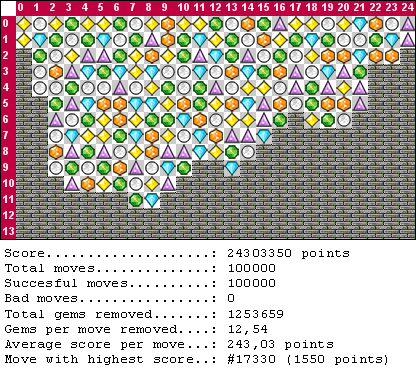

Afbeeldingslocatie: http://i37.tinypic.com/209nl1k.png
Zo, ik ben ook maar eens begonnen. Ik heb geen idee waar mijn schip zal stranden, ik heb slechts een klein jaar Java ervaring maar ben toch vast besloten om een heel eind te komen. Ik ga sowieso niet voor een snelste score of veiligste code. Nee, mijn persoonlijk doel is om dit uberhaupt werkend te krijgen. En zoals je ziet ben ik wel een beetje GUI geil :+
Tot nu toe kan mijn progsel speelvelden inlezen, kolommen inlezen en beide tekenen op een leuk panel die daar voor bedoelt is :)
edit: Oh, en nog héél erg bedankt voor de icoontjes _/-\o_
[ Voor 7% gewijzigd door Brian op 03-11-2008 18:37 ]

Brian schreef op maandag 03 november 2008 @ 18:30:
Volgens mij zijn die niet van "ons" of crisp AFAIK. En ik mis nog 0, 8 en 9 volgens mij :P

RobIII schreef op maandag 03 november 2008 @ 18:55:
Die staan volgens mij niet in de test kolommen.txt. ;) Maar hoe dan ook, toch bedankt voor het rippen/zippen :) Scheelt weer een hoop werk.
  • Megamind
  • Laatst online: 16-09 16:54
Nee idd, ik kijk net effe, in de testset komen geen 0, 8 of 9ens voor :P
  • pedorus
Bolukan schreef op maandag 03 november 2008 @ 18:55:
Ik zie er nu maar zes. Waar zijn die anderen? :P :P
era.zer in "Programming Contest Nieuwe Stijl: Contest 4"
Ik zou trouwens dat grid met witte lijnen weghalen. Dan krijg je geen hermann rooster.

Mijn validatortje nog even bijgeschaafd en optimized (van ~5 sec. naar <1 sec):
[table border=1 bordercolor=#000 fontsize=8][tr][td bgcolor=#fff][/td][td bgcolor=#fff width=10 height=10]0[/td][td bgcolor=#fff width=10 height=10]1[/td][td bgcolor=#fff width=10 height=10]2[/td][td bgcolor=#fff width=10 height=10]3[/td][td bgcolor=#fff width=10 height=10]4[/td][td bgcolor=#fff width=10 height=10]5[/td][td bgcolor=#fff width=10 height=10]6[/td][td bgcolor=#fff width=10 height=10]7[/td][td bgcolor=#fff width=10 height=10]8[/td][td bgcolor=#fff width=10 height=10]9[/td][td bgcolor=#fff width=10 height=10]10[/td][td bgcolor=#fff width=10 height=10]11[/td][td bgcolor=#fff width=10 height=10]12[/td][td bgcolor=#fff width=10 height=10]13[/td][td bgcolor=#fff width=10 height=10]14[/td][td bgcolor=#fff width=10 height=10]15[/td][td bgcolor=#fff width=10 height=10]16[/td][td bgcolor=#fff width=10 height=10]17[/td][td bgcolor=#fff width=10 height=10]18[/td][td bgcolor=#fff width=10 height=10]19[/td][td bgcolor=#fff width=10 height=10]20[/td][td bgcolor=#fff width=10 height=10]21[/td][td bgcolor=#fff width=10 height=10]22[/td][td bgcolor=#fff width=10 height=10]23[/td][td bgcolor=#fff width=10 height=10]24[/td][/tr][tr][td height=10 bgcolor=#fff]0[/td][td bgcolor=#f0f]4[/td][td bgcolor=#aaa]6[/td][td bgcolor=#f0f]4[/td][td bgcolor=#ff0]5[/td][td bgcolor=#f0f]4[/td][td bgcolor=#f0f]4[/td][td bgcolor=#ff0]5[/td][td bgcolor=#aaa]6[/td][td bgcolor=#f0f]4[/td][td bgcolor=#0f0]1[/td][td bgcolor=#f0f]4[/td][td bgcolor=#f0f]4[/td][td bgcolor=#ff0]5[/td][td bgcolor=#aaa]6[/td][td bgcolor=#0f0]1[/td][td bgcolor=#ff0]5[/td][td bgcolor=#f00]3[/td][td bgcolor=#f0f]4[/td][td bgcolor=#f0f]4[/td][td bgcolor=#aaa]6[/td][td bgcolor=#f0f]4[/td][td bgcolor=#0ff]2[/td][td bgcolor=#0f0]1[/td][td bgcolor=#aaa]6[/td][td bgcolor=#f00]3[/td][/tr][tr][td height=10 bgcolor=#fff]1[/td][td bgcolor=#f0f]4[/td][td bgcolor=#0ff]2[/td][td bgcolor=#ff0]5[/td][td bgcolor=#aaa]6[/td][td bgcolor=#ff0]5[/td][td bgcolor=#0ff]2[/td][td bgcolor=#aaa]6[/td][td bgcolor=#ff0]5[/td][td bgcolor=#f00]3[/td][td bgcolor=#0f0]1[/td][td bgcolor=#ff0]5[/td][td bgcolor=#0ff]2[/td][td bgcolor=#f0f]4[/td][td bgcolor=#ff0]5[/td][td bgcolor=#aaa]6[/td][td bgcolor=#0f0]1[/td][td bgcolor=#f0f]4[/td][td bgcolor=#ff0]5[/td][td bgcolor=#0ff]2[/td][td bgcolor=#ff0]5[/td][td bgcolor=#aaa]6[/td][td bgcolor=#aaa]6[/td][td bgcolor=#ff0]5[/td][td bgcolor=#0ff]2[/td][td bgcolor=#f00]3[/td][/tr][tr][td height=10 bgcolor=#fff]2[/td][td bgcolor=#000]x[/td][td bgcolor=#ff0]5[/td][td bgcolor=#aaa]6[/td][td bgcolor=#f0f]4[/td][td bgcolor=#f00]3[/td][td bgcolor=#f00]3[/td][td bgcolor=#ff0]5[/td][td bgcolor=#f0f]4[/td][td bgcolor=#0f0]1[/td][td bgcolor=#f0f]4[/td][td bgcolor=#ff0]5[/td][td bgcolor=#f00]3[/td][td bgcolor=#0ff]2[/td][td bgcolor=#ff0]5[/td][td bgcolor=#f00]3[/td][td bgcolor=#aaa]6[/td][td bgcolor=#ff0]5[/td][td bgcolor=#aaa]6[/td][td bgcolor=#f0f]4[/td][td bgcolor=#0f0]1[/td][td bgcolor=#0f0]1[/td][td bgcolor=#0ff]2[/td][td bgcolor=#0f0]1[/td][td bgcolor=#0f0]1[/td][td bgcolor=#000]x[/td][/tr][tr][td height=10 bgcolor=#fff]3[/td][td bgcolor=#000]x[/td][td bgcolor=#aaa]6[/td][td bgcolor=#0f0]1[/td][td bgcolor=#f00]3[/td][td bgcolor=#0ff]2[/td][td bgcolor=#ff0]5[/td][td bgcolor=#0ff]2[/td][td bgcolor=#f0f]4[/td][td bgcolor=#0ff]2[/td][td bgcolor=#aaa]6[/td][td bgcolor=#aaa]6[/td][td bgcolor=#0ff]2[/td][td bgcolor=#aaa]6[/td][td bgcolor=#0f0]1[/td][td bgcolor=#0ff]2[/td][td bgcolor=#ff0]5[/td][td bgcolor=#0f0]1[/td][td bgcolor=#f00]3[/td][td bgcolor=#aaa]6[/td][td bgcolor=#0ff]2[/td][td bgcolor=#f00]3[/td][td bgcolor=#ff0]5[/td][td bgcolor=#000]x[/td][td bgcolor=#000]x[/td][td bgcolor=#000]x[/td][/tr][tr][td height=10 bgcolor=#fff]4[/td][td bgcolor=#000]x[/td][td bgcolor=#aaa]6[/td][td bgcolor=#aaa]6[/td][td bgcolor=#ff0]5[/td][td bgcolor=#aaa]6[/td][td bgcolor=#aaa]6[/td][td bgcolor=#f00]3[/td][td bgcolor=#aaa]6[/td][td bgcolor=#f0f]4[/td][td bgcolor=#ff0]5[/td][td bgcolor=#aaa]6[/td][td bgcolor=#ff0]5[/td][td bgcolor=#f00]3[/td][td bgcolor=#aaa]6[/td][td bgcolor=#f0f]4[/td][td bgcolor=#f0f]4[/td][td bgcolor=#aaa]6[/td][td bgcolor=#f00]3[/td][td bgcolor=#ff0]5[/td][td bgcolor=#f00]3[/td][td bgcolor=#f0f]4[/td][td bgcolor=#f00]3[/td][td bgcolor=#000]x[/td][td bgcolor=#000]x[/td][td bgcolor=#000]x[/td][/tr][tr][td height=10 bgcolor=#fff]5[/td][td bgcolor=#000]x[/td][td bgcolor=#000]x[/td][td bgcolor=#ff0]5[/td][td bgcolor=#f00]3[/td][td bgcolor=#0ff]2[/td][td bgcolor=#0f0]1[/td][td bgcolor=#0f0]1[/td][td bgcolor=#0ff]2[/td][td bgcolor=#0ff]2[/td][td bgcolor=#f0f]4[/td][td bgcolor=#0f0]1[/td][td bgcolor=#ff0]5[/td][td bgcolor=#f0f]4[/td][td bgcolor=#0f0]1[/td][td bgcolor=#0ff]2[/td][td bgcolor=#f00]3[/td][td bgcolor=#0f0]1[/td][td bgcolor=#aaa]6[/td][td bgcolor=#ff0]5[/td][td bgcolor=#0f0]1[/td][td bgcolor=#0f0]1[/td][td bgcolor=#f00]3[/td][td bgcolor=#000]x[/td][td bgcolor=#000]x[/td][td bgcolor=#000]x[/td][/tr][tr][td height=10 bgcolor=#fff]6[/td][td bgcolor=#000]x[/td][td bgcolor=#000]x[/td][td bgcolor=#f00]3[/td][td bgcolor=#aaa]6[/td][td bgcolor=#ff0]5[/td][td bgcolor=#f0f]4[/td][td bgcolor=#0f0]1[/td][td bgcolor=#f0f]4[/td][td bgcolor=#ff0]5[/td][td bgcolor=#ff0]5[/td][td bgcolor=#0ff]2[/td][td bgcolor=#0f0]1[/td][td bgcolor=#aaa]6[/td][td bgcolor=#f0f]4[/td][td bgcolor=#f0f]4[/td][td bgcolor=#f00]3[/td][td bgcolor=#ff0]5[/td][td bgcolor=#000]x[/td][td bgcolor=#f0f]4[/td][td bgcolor=#ff0]5[/td][td bgcolor=#aaa]6[/td][td bgcolor=#000]x[/td][td bgcolor=#000]x[/td][td bgcolor=#000]x[/td][td bgcolor=#000]x[/td][/tr][tr][td height=10 bgcolor=#fff]7[/td][td bgcolor=#000]x[/td][td bgcolor=#000]x[/td][td bgcolor=#aaa]6[/td][td bgcolor=#0ff]2[/td][td bgcolor=#f0f]4[/td][td bgcolor=#f0f]4[/td][td bgcolor=#ff0]5[/td][td bgcolor=#0ff]2[/td][td bgcolor=#0f0]1[/td][td bgcolor=#f0f]4[/td][td bgcolor=#aaa]6[/td][td bgcolor=#0ff]2[/td][td bgcolor=#0f0]1[/td][td bgcolor=#f00]3[/td][td bgcolor=#f00]3[/td][td bgcolor=#0ff]2[/td][td bgcolor=#000]x[/td][td bgcolor=#000]x[/td][td bgcolor=#000]x[/td][td bgcolor=#000]x[/td][td bgcolor=#000]x[/td][td bgcolor=#000]x[/td][td bgcolor=#000]x[/td][td bgcolor=#000]x[/td][td bgcolor=#000]x[/td][/tr][tr][td height=10 bgcolor=#fff]8[/td][td bgcolor=#000]x[/td][td bgcolor=#000]x[/td][td bgcolor=#0f0]1[/td][td bgcolor=#f00]3[/td][td bgcolor=#ff0]5[/td][td bgcolor=#f00]3[/td][td bgcolor=#aaa]6[/td][td bgcolor=#f0f]4[/td][td bgcolor=#0f0]1[/td][td bgcolor=#f00]3[/td][td bgcolor=#f00]3[/td][td bgcolor=#0ff]2[/td][td bgcolor=#f0f]4[/td][td bgcolor=#ff0]5[/td][td bgcolor=#aaa]6[/td][td bgcolor=#000]x[/td][td bgcolor=#000]x[/td][td bgcolor=#000]x[/td][td bgcolor=#000]x[/td][td bgcolor=#000]x[/td][td bgcolor=#000]x[/td][td bgcolor=#000]x[/td][td bgcolor=#000]x[/td][td bgcolor=#000]x[/td][td bgcolor=#000]x[/td][/tr][tr][td height=10 bgcolor=#fff]9[/td][td bgcolor=#000]x[/td][td bgcolor=#000]x[/td][td bgcolor=#aaa]6[/td][td bgcolor=#ff0]5[/td][td bgcolor=#aaa]6[/td][td bgcolor=#ff0]5[/td][td bgcolor=#0f0]1[/td][td bgcolor=#f00]3[/td][td bgcolor=#aaa]6[/td][td bgcolor=#0ff]2[/td][td bgcolor=#ff0]5[/td][td bgcolor=#000]x[/td][td bgcolor=#000]x[/td][td bgcolor=#0ff]2[/td][td bgcolor=#000]x[/td][td bgcolor=#000]x[/td][td bgcolor=#000]x[/td][td bgcolor=#000]x[/td][td bgcolor=#000]x[/td][td bgcolor=#000]x[/td][td bgcolor=#000]x[/td][td bgcolor=#000]x[/td][td bgcolor=#000]x[/td][td bgcolor=#000]x[/td][td bgcolor=#000]x[/td][/tr][tr][td height=10 bgcolor=#fff]10[/td][td bgcolor=#000]x[/td][td bgcolor=#000]x[/td][td bgcolor=#000]x[/td][td bgcolor=#f00]3[/td][td bgcolor=#0f0]1[/td][td bgcolor=#f0f]4[/td][td bgcolor=#ff0]5[/td][td bgcolor=#aaa]6[/td][td bgcolor=#f0f]4[/td][td bgcolor=#f00]3[/td][td bgcolor=#000]x[/td][td bgcolor=#000]x[/td][td bgcolor=#000]x[/td][td bgcolor=#000]x[/td][td bgcolor=#000]x[/td][td bgcolor=#000]x[/td][td bgcolor=#000]x[/td][td bgcolor=#000]x[/td][td bgcolor=#000]x[/td][td bgcolor=#000]x[/td][td bgcolor=#000]x[/td][td bgcolor=#000]x[/td][td bgcolor=#000]x[/td][td bgcolor=#000]x[/td][td bgcolor=#000]x[/td][/tr][tr][td height=10 bgcolor=#fff]11[/td][td bgcolor=#000]x[/td][td bgcolor=#000]x[/td][td bgcolor=#000]x[/td][td bgcolor=#000]x[/td][td bgcolor=#000]x[/td][td bgcolor=#000]x[/td][td bgcolor=#000]x[/td][td bgcolor=#ff0]5[/td][td bgcolor=#0ff]2[/td][td bgcolor=#000]x[/td][td bgcolor=#000]x[/td][td bgcolor=#000]x[/td][td bgcolor=#000]x[/td][td bgcolor=#000]x[/td][td bgcolor=#000]x[/td][td bgcolor=#000]x[/td][td bgcolor=#000]x[/td][td bgcolor=#000]x[/td][td bgcolor=#000]x[/td][td bgcolor=#000]x[/td][td bgcolor=#000]x[/td][td bgcolor=#000]x[/td][td bgcolor=#000]x[/td][td bgcolor=#000]x[/td][td bgcolor=#000]x[/td][/tr][tr][td height=10 bgcolor=#fff]12[/td][td bgcolor=#000]x[/td][td bgcolor=#000]x[/td][td bgcolor=#000]x[/td][td bgcolor=#000]x[/td][td bgcolor=#000]x[/td][td bgcolor=#000]x[/td][td bgcolor=#000]x[/td][td bgcolor=#000]x[/td][td bgcolor=#000]x[/td][td bgcolor=#000]x[/td][td bgcolor=#000]x[/td][td bgcolor=#000]x[/td][td bgcolor=#000]x[/td][td bgcolor=#000]x[/td][td bgcolor=#000]x[/td][td bgcolor=#000]x[/td][td bgcolor=#000]x[/td][td bgcolor=#000]x[/td][td bgcolor=#000]x[/td][td bgcolor=#000]x[/td][td bgcolor=#000]x[/td][td bgcolor=#000]x[/td][td bgcolor=#000]x[/td][td bgcolor=#000]x[/td][td bgcolor=#000]x[/td][/tr][tr][td height=10 bgcolor=#fff]13[/td][td bgcolor=#000]x[/td][td bgcolor=#000]x[/td][td bgcolor=#000]x[/td][td bgcolor=#000]x[/td][td bgcolor=#000]x[/td][td bgcolor=#000]x[/td][td bgcolor=#000]x[/td][td bgcolor=#000]x[/td][td bgcolor=#000]x[/td][td bgcolor=#000]x[/td][td bgcolor=#000]x[/td][td bgcolor=#000]x[/td][td bgcolor=#000]x[/td][td bgcolor=#000]x[/td][td bgcolor=#000]x[/td][td bgcolor=#000]x[/td][td bgcolor=#000]x[/td][td bgcolor=#000]x[/td][td bgcolor=#000]x[/td][td bgcolor=#000]x[/td][td bgcolor=#000]x[/td][td bgcolor=#000]x[/td][td bgcolor=#000]x[/td][td bgcolor=#000]x[/td][td bgcolor=#000]x[/td][/tr][/table]
Score....................: 24303350 points
Total moves..............: 100000
Succesful moves..........: 100000
Bad moves................: 0
Total gems removed.......: 1253659
Gems per move removed....: 12,54
Average score per move...: 243,03 points
Move with highest score..: #17330 (1550 points)
Nu ook met HTML output:
0
24
0
En PNG output:
Afbeeldingslocatie: http://tweakers.net/ext/f/0l8AOfEOoPySJoIJzAaK3FuT/full.png
:Y)

Toch blijft het leuk om het gevisualiseerd te zien. Niet vooruit te fikken, maar wel leuk om te zien:
Moves met de in-between drops en refills
[YouTube: http://www.youtube.com/v/wI1yvvWwI_U]
Enkel complete moves (dus geen drops/refills):
[YouTube: http://www.youtube.com/v/YD63jZ5rE8M]
Beide overigens niet op full speed laten tekenen, IRL gaat het nog sneller maar CamTasia begon dan te bokken dus ik heb er een Sleep(10) in gegooid. En nee, ik heb naast RML, HTML en PNG output geen zin om een AVI export te gaan zitten bakken :P

Ik ben ook weer wat verder met mijn programma, inmiddels heb ik het valideren van een output file terug van zo'n 12 naar ongeveer 3 seconden. Hier laat ik het voorlopig maar even bij, weet niet of ik dit nog verder terug kan krijgen (bijv. <1 seconden :))
Eerst maar eens gaan concentreren op de AI, hier is nog veel meer uit te halen dan in het profilen. Ik probeer het trouwens deze keer ook weer in vb.net, alleen nu wat robuuster dan contest 2.
Terloops ook maar een UI maken voor het debuggen, toch wel makkelijk:
Afbeeldingslocatie: http://receptendb.nl/contest4.png
