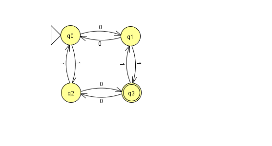

Janoz schreef op woensdag 13 april 2011 @ 11:38:
Het grote probleem met regexpen is dat je niet kunt zien of het klopt. Je kunt immers niet de intentie zien. Nu kun je er wel commentaar bij zetten, maar wanneer er een verschil is tussen commentaar en regexp is vervolgens de vraag wie gelijk heeft. Is er bug? Is er wat gefixed maar is het commentaar niet aangepast?
Mijn regexp heb ik gelukkig niet zelf getikt, maar gegenereerd aan de hand van het volgende:
Afbeeldingslocatie: http://tweakers.net/ext/f/sFY5GzbhiZjQo1kelysT8aqx/full.png
Deze NFA is stukken duidelijker dan de equivalente regexp.
Misschien nog duidelijker is een mogelijke vertaling naar Haskell:
Haskell:
m :: String -> Bool
m s = and [odd numZeros, odd numOnes, numElse == 0]
  where
    [numZeros, numOnes, numElse] = count [(=='0'), (=='1'), (`notElem` "01")] s
Waarbij ik count als volgt gedefinieerd heb:
Haskell:
import Data.List (transpose)
import Control.Monad
import Control.Monad.Instances
count ps [] = map (const 0) ps
count ps s = map (length . filter id) . transpose . map (sequence ps) $ s

MBV schreef op woensdag 13 april 2011 @ 13:29:
Parsed binary string literals, met wat restricties op welke bits elkaar mogen opvolgen.
Er is een simpelere uitleg wat deze regexp doet, zie het eerste stukje Haskell code hierboven.
Daarnaast heb je heel erg irritant gedaan door (00|11) en (11|00) door elkaar te gebruiken, zelfde voor (01|10).
Alleen heb ik dat niet zelf gedaan, maar een tool. :)
