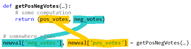

  • RayNbow
  • Laatst online: 07:19
RayNbow
Kirika <3
Iets zegt me dat dit niet de bedoeling was...
Chiasme
Ipsa Scientia Potestas Est
NNID: ShinNoNoir
  • Matis
  • Laatst online: 21:50
Matis
Rubber Rocket
RayNbow schreef op vrijdag 01 april 2011 @ 09:19:
De define doet iig wat hij zegt te doen, return Positive Negative votes. Dat degene die de functie/define aanroept de waardes verkeerd wegzet, dat is idd slordig :P
  • Davio
  • Laatst online: 06-01-2025
Volgens mij hebben ze dit bij de Amerikaanse verkiezingen met Bush en Gore ook gedaan. :9
