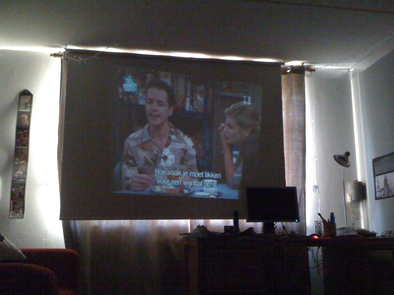

Houston, we have visual contact! 8) Alles werkt! Meerdere keren de lamp even af laten koelen en klein stukje verplaatsen in de reflector. uiteindelijk redelijk fel beeld! Eerst even op de studeerkamer wat testjes doen op het ikea rolgordijn (daglicht duidelijk te zien, kamer niet echt wat je noemt donker)
Afbeeldingslocatie: http://www.paxmedia.nl/tweakers/beeld1.jpg
Afbeeldingslocatie: http://www.paxmedia.nl/tweakers/beeld2.jpg
Werkt prima! Toen werd het donker, tijd om eens beneden te proberen. OMG! als ik wil kan ik wel 5 meter breed projecteren (moet wel de plasma van de muur en de meubels aan de kant)
Afbeeldingslocatie: http://www.paxmedia.nl/tweakers/beeld3.jpg
Afbeeldingslocatie: http://www.paxmedia.nl/tweakers/beeld4.jpg
Hier al gauw een schermdiameter van 3 meter. Ter verduidelijking; de plasma is een 94cm.
De muur is wit sierpleister dus verre van optimaal.
Verbeterpunten:
1) Lamp goed uitrichten, zodat ik zeker weet dat ik optimale lichtopbrengst uit mijn 30 euro lamp haal. Vervolgens met gips vastzetten.
2) Projectiescherm. Vrees dat een ikea gordijn het niet gaat redden, heb toch zeker 240cm breed nodig, eigenlijk nog meer. Iemand nog tips voor los doek?
Al met al kan ik deze mod iedereen aanraden, een kind kan de was doen! Geen externe voeding, apparaat lijkt volledig origineel. totale kosten: 1 x beamer 120 euro + Topspot lamp 32 euro.
Zodra ik ga gipsen maak ik nog wel wat foto's. :)

Helaas houd het hier voor mij op, ik heb nu 2 beamers gemod (DLP en LCD) en ik vond het prachtig om te doen, maar ik heb een LCD TV en het beeld daarvan is echt super. Een beamer is prachtig voor groot beeld, maar qua kwaliteit gewoon een stap terug voor mij.
Een korte samenvatting: Een beamer ombouwen kan prima, het resultaat is ook zeker niet slecht, er valt mee te kijken, maar het beeld is (bij mij) na de ombouw toch een stuk donkerder dan bij een originele lamp. Ik vind dit zelf nogal vervelend, omdat sommige films uit zichzelf nogal donker zijn, en dan zit je gewoon naar een bijna zwart scherm te kijken. Andere films zijn al een stuk beter te kijken.
Ook maakt het uit welke ingang je op de beamer gebruikt, de één is een stuk helderder dan de andere.
Let bij het aanschaffen van een beamer die je wilt ombouwen op het volgende:
  • Zorg dat het een LCD beamer is, die zijn goed om te bouwen. DLP kan ook wel, maar daar komt het zo kritisch hoe je lampje in de reflector zit, dat het bijna onmogelijk is om dat met het gewenste resultaat te doen. Het licht moet bij een DLP beamer namelijk door een gaatje kleiner dan 1x1 CM
  • Zorg dat je een beamer bemachtigd die een wisselspannings lamp heeft. Beamers met een UHP / UHB (of andere wisselspanningslampen) kun je zo een andere gasontladingslamp in stoppen (Topspot e.d.) Beamers met een SHP lamp (of andere gelijkspanningslampen) kun je niet zomaar ombouwen, omdat er in reguliere apparaten (in discoverlichting worden gasontladingslampen gebruikt bijv.) geen gelijkspanningslampen gebruikt worden. Gelijkspannings gasontladingslampen zul je dus ook niet tot zeer moeilijk vinden. En als je ze al vind ben je alsnog een kapitaal kwijt.
  • Zorg dat de beamer een lamp heeft met een vermogen van 150 Watt. Daar zijn namelijk zeer makkelijk lampen voor te vinden (de gasontladingslampen die je kunt gebruiken om in een beamer te stoppen worden normaal in discolampen gebruikt) Bij lampvermogens van 200 Watt, 180 Watt, 250 Watt zijn zeer moeilijk vervangbare lampen te vinden.
  • Zorg dat de originele reflector erbij zit als je de beamer koopt. Ik ben bij m'n LP530 de fout in gegaan door hem zonder reflector te kopen (originele eigenaar had de kapotte lamp al weggeknikkerd :X ) De beamer heeft toen een jaar in de kast gelegen, omdat ik nergens de originele reflector kon bemachtigen (uiteindelijk via marktplaats gekocht, toen iemand hetzelfde type beamer als defect aanbood).
    Je hebt waarschijnlijk minder geluk dan ik, en de kans is erg klein dat je de originele reflector kunt bemachtigen
Ik blijf hier nog wel actief, mensen die nog vragen hebben, of tips nodig hebben
Iedereen bedankt voor de hulp, steun, tips en vooral: Happy modding, en veel kijkplezier met je omgebouwde beamer _/-\o_

Kwam er net achter dat ik nooit foto's van het eind-projectie-resultaat heb gepost.
Hier een foto van hoe het eruit ziet:
Afbeeldingslocatie: http://tweakers.net/ext/f/pT8GyjEuJYuueAtTqN4H7vIy/thumb.jpg
Aardig donker dus. Ik heb hier de brightness en contrast ook al omhoog geschroefd, want anders is het nog donkerder :|
Na een tijdje kijken wen je er wel aan, maar in sommige scenes mis je gewoon een hele hoop omdat het beeld zo donker is.
En ik ga uit deze de Xenon lamp slopen en binnenkort opnieuw beginnen met een LCD beamer (deze is DLP).
