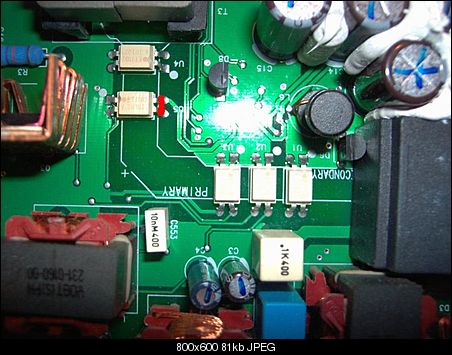

Toen ik thuis was heb ik direct de beamer opengedraaid, en een optocoupler doorverbonden met een stukje draad, zodat de beamer denkt dat de lamp al brand, en ik kon gaan experimenteren met diverse lampen.

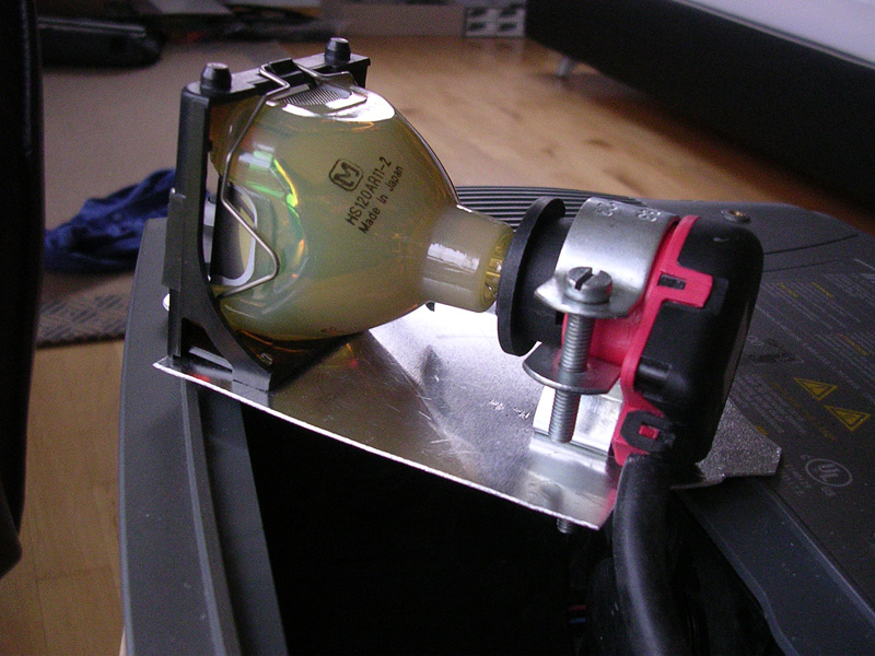

Vandaag FIMO klei gekocht, en de lamp bevestigd. Duurt alleen wel lang om FIMO aan de open lucht te laten drogen, normaal moet het in de oven.
Update 3:
Afbeeldingslocatie: http://www.uploadarchief.net/files/download/img_0043.jpg
Dit is hoe ik de lamp heb vastgemaakt. De fimo klei is wel al gebarsten door de hitte, en het is een beetje bruin geworden, maar het blijft zitten dus dat is geen probleem.

Ik zit alleen nog te kijken hoe ik de lamp vast ga maken. M'n vader wil het doen met fimo klei, of door aluminiumfolie om het Xenon lampje heen te wikkelen, en hem dan klem te drukken in de hals van de reflector.
Ik zit zelf meer aan zoiets te denken:
http://www.uploadarchief.net/files/download/halterung.jpg

ThinkPadd schreef op zaterdag 19 juli 2008 @ 20:56:
Dat is wel heel erg ghetto zeg, zou ik niet doen. :P
Ik zou dit gebruiken:
Afbeeldingslocatie: http://www.onlinebouwmarkt.nl/winkel/images/Siliconenkit%20hitte.jpg
Heb ik ook gebruikt om een paneel van de oven vast te maken, werkt perfect, zit nu 3 jaar later nog steeds muurvast. En die plaat wordt erg heet.

Kijk het probleem is: Ik heb er nu een Xenon lamp in zitten, maar die hebben ook niet het eeuwige leven. Daarom moet het dus ook niet weer muur, en muurvast zitten, want die moet er op een gegeven moment ook weer uit :P Het liefste doe ik het gewoon met zo'n klem, zodat je de reflector van de beamer zo min mogelijk 'gebruikt'. Die is namelijk erg moeilijk om te krijgen, en weer zo'n mooie deal (hoefde voor deze beamerlamp alleen de verzendkosten te betalen :9 ) lukt vast niet.
Edit: Alhoewel, ik zie nu pas dat je het over siliconenkit hebt, ik dacht over iets wat keihard werd. Siliconenkit voor oven/fornuis heeft m'n pa nog liggen, en dat kun je ook zo weer wegsnijden als de lamp op is.

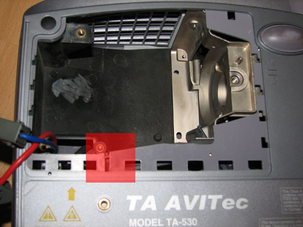

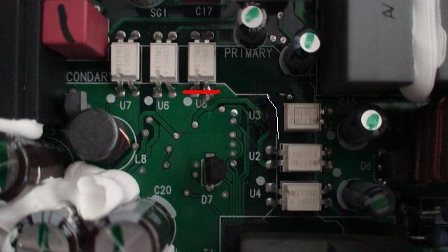

Laatste alert over kortsluiten optocoupler. Niet elke beamer werkt hiermee. Ik heb dat ervaren op mijn Compaq MP1600 beamer. Als ik die reeds laat verbinden nog voordat beamer aangezet wordt, denkt beamer het al als een storing en stopt ermee. Het moet eerst wachten op lamp-on signaal (led aan in andere optocoupler) en dan pas mag het kortgesloten worden.
In principe kun je van 2 optocouplers 1 optocoupler maken, dat is makkelijk gedaan. Dat werkt zeker in meeste beamers.
Maar direct verbinden: het zal niet altijd werken.

hier de foto van de optocouplers.
http://img521.imageshack.us/my.php?image=dsc00863ut9.jpg
ik gebruik de orginele reflector
bij het rode balkje heb ik een bruggetje gemaakt
alvast bedankt
[ Voor 4% gewijzigd door jvos op 06-08-2008 13:47 ]
  • ThinkPad
  • Laatst online: 22:54
Dat is de verkeerde :P
Je moet U5 hebben.

Groene lampje is dat de lamp bezig is met opstarten.
Heb je het lamp klepje wel dicht? Daar zit namelijk een schakelaar die controleert of het klepje dicht is.
Afbeeldingslocatie: http://www.uploadarchief.net/files/download/img_0045.jpg
In het rode vlakje zit een klein schakelaartje die wordt ingedrukt als het klepje erop zit.
Foto van hoe de lamp vast zit, is te zien op de 1e pagina.

ik heb de lamp vast gezet met bisin temp kit(ik heb het metalen stripje van de oude lamp verwijderd
wat dwars voor de lamp zat)

  • ThinkPad
Probeer het eens op deze manier, door U4 door te verbinden.
Afbeeldingslocatie: http://www.uploadarchief.net/files/download/lp500%20avitec.jpg

Vanavond beamer 2 aan de praat met xenon!
Lichtopbrengst is niet echt hoog, maar de lamp is nog niet uitgericht.
Veel moeite gehad met porceleinen lampvoet verwijderen van reflector.
Blijkt niet te bewerken met dremel.
als een nootje gekraakt met een waterpomptang.
Ogen dicht en heeeeeeel voorzichtig :)
zelfs de 2e reflector die al een barst had bleef heel.
Daarna gipsresten weggefreesd.
4 vinnetjes in de bovenkap van de beamer verwijderd omdat die de lamp wegduwen.
Mijn xenonset H7 past eigenlijk net niet in de reflector, dus ook nog een beetje glas weggeslepen.

Volgens mij bij alle beamers wel nodig, het is namelijk een veiligheidsfeature, daarom zal het wel in elke beamer zitten denk ik.

Afbeeldingslocatie: http://i42.tinypic.com/bhhj06.jpg
  • ThinkPad
Kan best dat dat ze zijn hoor. Vaak is er 1 die zegt dat de lamp moet onsteken, en de ander die koppelt terug met de melding "Lamp brand, lamp is OK"
Ik weet alleen niet welke je moet kortsluiten.
Meestal moet je hem wel aan de kant zonder het bolletje/stipje op de optocoupler kortsluiten.
Probeer beide optocouplers eens kort te sluiten (niet tegelijk O-) )
Ik denk dat proberen niet zo heel veel kwaad kan.
Afbeeldingslocatie: http://www.uploadarchief.net/files/download/optocoupler.jpg
[ Voor 17% gewijzigd door ThinkPad op 04-01-2009 19:32 ]
heb het all gevonden zat wel in voeding maar zag het over de hoofd zat aan de zijkant,
maar nu is de probleem, er gebeurd niks het zegt nog gewoon dat het lamp kapot is
en power led brand oranje,
heb het gedaan zoals deze hier,
http://diy-community.de/s...?t=23448&highlight=NEC+VT
maar het werkt door een of een ander reden niet,
morgen ga ik het opnieuw open maken om te kijken of de draad mis los is gegaan ofzo,
als je weet wat dit probleem is, zou ik het graag van u willen horen,

Dit zijn de optocouplers:
Afbeeldingslocatie: http://www.xfl.nl/beam/opto.JPG
Is het niet mogelijk om de voeding voor de lamp geheel weg te laten? Ik neem aan dat het kabeltje (wat bestaat uit 3 kleine kabels) aangeeft of de beamerlamp aanwezig is of niet...
Daarnaast heb ik de defecte lamp verwijderd. Echter constateerde ik dat er een kleine barst in de reflector zit De lamp is nog niet kapot. Kan ik deze op een manier verstevigen?
Afbeeldingslocatie: http://www.xfl.nl/beam/lamp1.JPG
Afbeeldingslocatie: http://www.xfl.nl/beam/lamp2.JPG
Ik hoop dat iemand mij kan helpen...

Heb je beide optocouplers geprobeerd? En aan beide kanten?

Volgens mij is de lamp die in jouw beamer zit een AC (wisselspanning) lamp. Dan kun je volgens mij ook wel een andere gasontladingslamp inbouwen (zie ook dit topic op diy-community: http://diy-community.de/s...hp?t=22342&highlight=XNB2 )
Dan heb je waarschijnlijk een beter beeld dan met Xenon, omdat zo'n andere lamp (Topspot gebruiken ze volgens mij in dat topic) veel meer vermogen heeft (150 ofzo) dan een Xenon 35W / 50W
Als jouw lamp inderdaad wisselspanning is, en 150W, dan kun je volgens mij deze lamp wel gebruiken:
http://www.n-joymusic.nl/...-6000h-4200k-p-16800.html
[ Voor 18% gewijzigd door ThinkPad op 23-03-2009 15:44 ]
Bedankt voor de sneller reactie. Denk je wel dat het glas het niet begeeft. De lamp wordt toch warmer dan xenon. Ik heb al een xenon motor kit besteld (H1 6000K). Ik kan eventueel deze bestelling wel afblazen. Is het ingewikeld om die gasontbrandingslamp er in te bouwen? Dan hoef ik namelijk geen externe voeding enz. er in te bouwen...
  • ThinkPad
Die gasontladingslamp hoef je alleen mechanisch in te bouwen zeg maar. Je meot zorgen dat hij goed in je reflector zit.
Elektrisch hoef je alleen maar 2 draadjes aan te sluiten op die lamp.
Het mooie van die gasontladingslamp is, dat hij gewoon op je beamer kan worden aangesloten. Je hoeft dan dus niet te klooien met die optocouplers.
En er zit nu alleen een scheurtje in het glas, dat komt heel vaak voor.
Ik denk dat je je daar geen zorgen om hoeft te maken.
