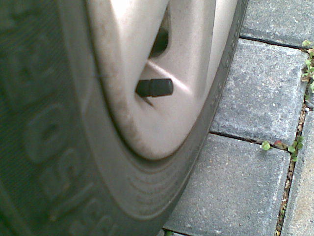

De profieldiepte van de hoofdgroeven van de banden moet over de gehele omtrek minimaal 1,6 mm zijn
Hmmm. Dan zijn er 2 opties:
1) Ik meet niet het profiel maar iets anders? (Zal zondag foto's nemen van wat ik gemeten heb)
2) Ik lees mijn apparaatje niet goed af, maar ik heb speciaal een profielmetertje gekocht omdat ik geen schuifmaat heb...
Ik heb een Nissan Almera 1.4 gekocht, met G3 gasinstallatie. Weegt 1049 kg. (bij 1050 gaat de wegenbelasting een schaal omhoog, dus ik ben blij 8))
Bandenmaat heb ik geen idee van.
Grrrrrene schreef op vrijdag 04 april 2008 @ 16:17:
Mijn banden hebben nooit meer dan 8-9mm gehad, NIEUW? :D Ik denk dat je je vergist en de komma een plekje moet verschuiven :*
Hmm. 8)7
Dan heb ik duidelijk verkeerd gemeten. :P

Grrrrrene schreef op dinsdag 26 augustus 2008 @ 14:18:
Dat ligt eraan wat de breedte van je velg is (J-waarde als ik me niet vergis). Een band mag wat uitpuilen zegmaar, dat is handig als je langs een stoeprand gaat, dan beschadig je je velg niet meteen. Als jouw 195mm brede band nu op het randje is van wat de velg ondersteunt, kun je niet breder zonder andere velgen te kopen, dus zonder de breedte van je velg kun je daar niks over zeggen denk ik.
Hmmz, ik zie geen waarde ofzo klein op de velg staan, hoe zou ik erachter kunnen komen?
Uitpuilen , zal eens een foto maken
Afbeeldingslocatie: http://img0.uploadhouse.com/fileuploads/2494/249490052f03222d6780c2a2699c6eeb8c152ec.jpg
Hyundai Excel is de auto, uit 1996 1.3
Zie trouwens deze: Dunlop SP Sport Fast Response 195/50 R15 82V Velgbescherming EUR 53,40
Zijn dat nog goede banden, en gaat dat lukken met dat "Velgbescherming" , of maakt dat niks uit als de overige maten kloppen?
[noob] :)
[ Voor 15% gewijzigd door Christiano007 op 26-08-2008 15:48 ]
Ter land, ter zee en in de kroeg

Christiano007 schreef op dinsdag 26 augustus 2008 @ 15:00:
[noob] :)
Velgbescherming is een wat dikkere rand op de band die ervoor zorgt dat je met het lichte stoepschaafwerk (:P) eerst die rand raakt ipv je velg.
Hier kun je het een beetje zien, de band hangt over een klein stuk over de velg heen
Zijn overigens Toyo T1R banden, hebben goed grip, kosten weinig en gaan kort mee :P
Gezien de manier waarop je banden staan zul je ws net zoals ik 7x15 velgen hebben (velg is dan 7inch breed en 15inch in diameter, de J waar je af en toe iets over hoort zegt niks over de maat, alleen over van de velg waar de band er in valt).
205/50 zou daar evt nog op passen, maar 195/50 is duidelijk goedkoper qua banden, dus die zou ik gewoon pakken.
Even onder voorbehoud dat er nu ook 195/50 op ligt, maar daar ga ik wel van uit.
Die 82V staan overigens voor de gewichtscode (qua belasting) en de V voor de max snelheid vd band.
V staat bv voor 240km/h en H voor 210km/h, voor de gewichtscode zijn er ook dergelijke tabellen.
Of die dunlops goed zijn durf ik zo niet te zeggen, heb er ook geen ervaring mee verder.
Het hangt dr ook vanaf hoe je de auto gebruikt (sportief, veel regen, veel kilometers, geluid, noem het maar op).
[ Voor 8% gewijzigd door 4x2 op 26-08-2008 17:13 ]

4x2 schreef op dinsdag 26 augustus 2008 @ 17:11:
Aha, nou die velgbeschermers hadden er wel eerder op gemogen :X de vorige eigenaar had toch wel eens een stopkantje geraakt , en het is mij ook een keer overkomen ;(
Ik heb het nog eens nagekeken wat ik heb en het zijn 195/50R15 82H van het "bekende" merk Flamingo.
Dus het zou geen probleem moeten zijn met die dunlops, want die komen wel erg goed uit de test in die prijsklasse. Weet alleen niet of ze stil zijn want dat vind ik nog wel het fijnst, maar ik rij niet zwaar fanatiek o.i.d. wil nog wel eens een bochtje snel nemen maar ik rij niet hard ofzo.
Maar bedankt voor de info. :)
