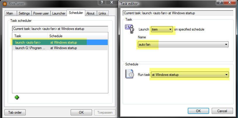

Voordat je settings kunt aanpassen eerst bij tabblad poweruser een parameter instellen.(herstart is nodig van rt)
Afbeeldingslocatie: http://i82.photobucket.com/albums/j274/bul_photos/pc/th_poweruser.jpg
Als je een vinkje aanzet op auto en je drukt op toepassen,zal de fan waarschijnlijk hard draaien,
PWM mode zal hoogwaarschijnlijk op 2 staan,dit aanpassen naar 3 ,dan de rest instellen.
Dan fanprofiel opslaan als:bv "autofan"
(tab)Launcher maken met "autofan" met naam autofan bv
Afbeeldingslocatie: http://i82.photobucket.com/albums/j274/bul_photos/pc/th_launcher.jpg
(tab)Scheduler maken met autofan als launch bij opstarten windows
Afbeeldingslocatie: http://i82.photobucket.com/albums/j274/bul_photos/pc/th_scheduler.jpg

  • Dynamix
  • Laatst online: 27-06 15:46
Thanks Bullus _/-\o_
Met deze uitstekende uitleg moet het lukken! Feedback volgt.

  • Dynamix
Werkt uitstekend! :*)
Nu is het nog even zoeken naar de beste temperatuur en fanspeed instellingen voor mijn pc. (ik heb even de instellingen van Bullus gebruikt om te kijken hoe het werkt)
Afbeeldingslocatie: http://home.casema.nl/janiceenramon/GoT/temp.jpg
Opmerking: Na het aanpassen van de parameter in het Power User tabblad was de gevraagde reboot wel noodzakelijk. Pas daarna kon ik de auto instellingen naar wens aanpassen.
Maar al met al de oplossing die eigenlijk in een bios hoort te zitten. Dus ATI/Club3D..

Surineeslander schreef op zondag 16 maart 2008 @ 18:05:

Om nog maar een keer te proberen:
Heeft iemand al zijn HD3870X2 automagisch geregeld gekregen kwa fan?
Liefde houdt de wereld draaiend maar chocola maakt de rit de moeite waard.
  • Syntagma

Francis schreef op vrijdag 13 juni 2008 @ 17:27:
Hier ben ik ook benieuwd naar.
ja, gewoon met Asus Smartdoctor

bartaa schreef op woensdag 18 juni 2008 @ 14:03:
Ik heb dus een sapphire HD3870X2, gaat dat werken?
