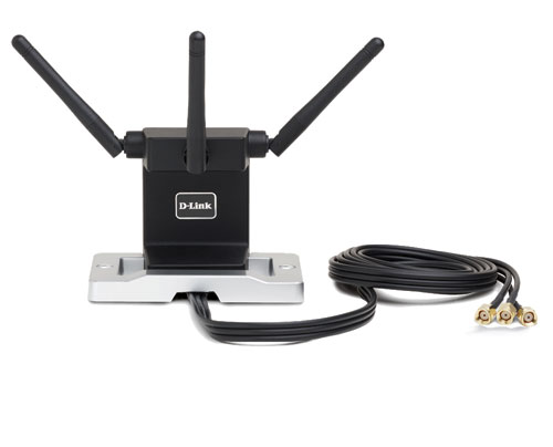

Ik had net even de technische dienst van D-Link NL gebeld.. de ANT24-0230 die wordt waarschijnlijk alleen in Amerika en Canada verkocht, toch vanwege de sterkte... En dat kan in Nederland misschien wel een boete opleveren... Ik vraag me af wat deze unit zoveel sterker maar... Volgens mij zelfde effect als die andere antenne's... Of de Dir-655 moet dat ding herkennen ofzo, en omschakelen naar meer straling?
Hmmm is onzin m.i.. De router bepaald het uitzendvermogen (max. 100 Mw), en voor zover ik weet is de versterking van de Dlink antenne nu niet echt schokkend.
Klopt canada mailde dat het 2db omni is...
Maar ik heb hem vandaag binnen gehad.. moet nog ophangen, maar bereik is niet veel beter nog...
Heb al eens een review gezien die dat ook aangaf. Alleen verplaatsbaarheid is beter met dat setje antennes.

Mau_Maus schreef op woensdag 05 augustus 2009 @ 21:22:
Poeh 42 centimeter... Prijs op zich ok...
Ik heb voor de grap deze 3x besteld (5% korting :P):
http://www.budgetgadgets....erial-antenna-p-3408.html
Ik was met PayPal maar 16,29 euro kwijt voor 3 stuks. Erg goedkoop... Maar de site staat niet slecht aangeschreven... Dus dacht neem de gok even.
Heb je ze al binnen? Is signaal verbeterd of niet?

De 855 zal standaard 5DBI antennes hebben. Bij de 655 mag je ze betalen voor 15,- p/st

Nope die nog niet binnen... Ik zit er ook wel op te wachten. De Sat24-0230 heb ik wel al binnen van d-link, maar die werkt veel beter als je een normale pc hebt en niet de antennes achter wilt hebben... voor beter signaal... Ik heb die nu een hoekje om voor een muur geplaatst, maar signaal is niet echt beter nog.

330d schreef op zaterdag 15 augustus 2009 @ 16:52:
De 855 heeft 2 radio's.
Fysiek gezien zitten er 2 van die mini-pci wireless kaartjes in, terwijl de 655 er één heeft.
Een voor 2,4 en een voor 5 GHz. :)

330d schreef op zaterdag 15 augustus 2009 @ 14:21:
Binnen. Ietsjes beter, maar mag geen naam hebben. Maar voor deze even kijken ik kan verlengen, dat het buiten de washok komt... Ik denk dat dat erg veel storingen geeft.
Ik ben er ook over aan het denken deze te bestellen (mijn router staat in de kelder, dus slecht bereik op de slaapkamers), en vroeg me af of je verschil hebt gemerkt met deze antennes?

thesystem schreef op dinsdag 01 september 2009 @ 13:04:
Mau_Maus schreef op vrijdag 21 augustus 2009 @ 18:59:
Inmiddels is er weinig veranderd nog aan het signaal
