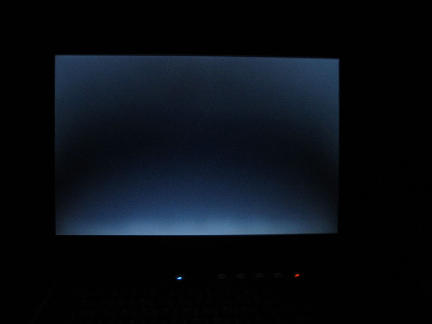

Zou iemand hier een foto kunnen maken van zijn WXGA+ scherm ivm met blacklight bleeding?
Ik zou dit graag willen vergelijken met mijn scherm.
bvd

Verwijderd schreef op dinsdag 18 december 2007 @ 12:13:
bvd
Iemand?

In een volledig donkere ruimte een foto maken van het beeldscherm alstie de kleur zwart moet weergeven?
Ja, ik moet vergelijkingsmateriaal hebben. De verkoper zegt dat het er zo uit ziet bij alle compal notebooks.

Hmm... Vorige x toen ik 't deed zagtie er wel zoals jouw image uit.. Maar nu kreeg ik er
Afbeeldingslocatie: http://chessspider.no-ip.info/fotoalbum/Overig/thumbs/IMG_0061.JPGAfbeeldingslocatie: http://chessspider.no-ip.info/fotoalbum/Overig/thumbs/IMG_0062.JPG
uit..
Ik heb de laatste zo gepositioneerd dat je het meeste licht zag.. Bovenstaand is dus gewoon aan, (allebei) maximaal licht en op screensaver "Leeg".
edit: O trouwens.. dit is dus wel met een echte camera.. 'kweetnie hoeveel filters erover gaan... Dat rode lichtje dat je ziet is bijvoorbeeld anti-rode ogen bescherming ofzo.. :)

Ik vind het maar vaag, is dit zo bij alle laptops? Als je een spel draait krijg je enorme kleurverschillen. :?

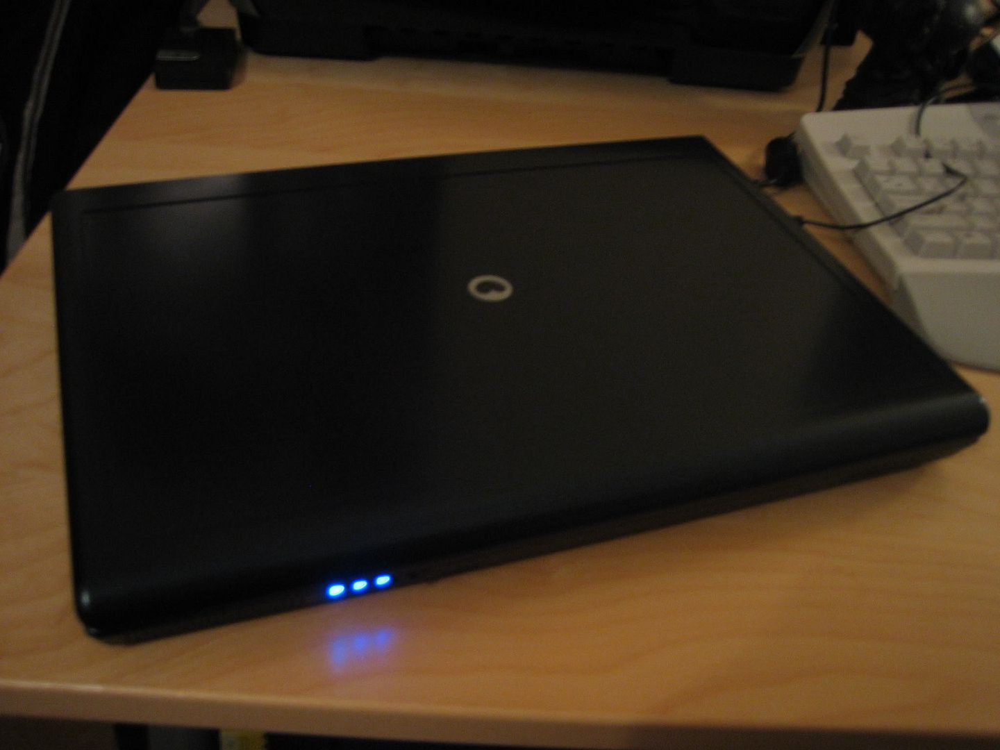

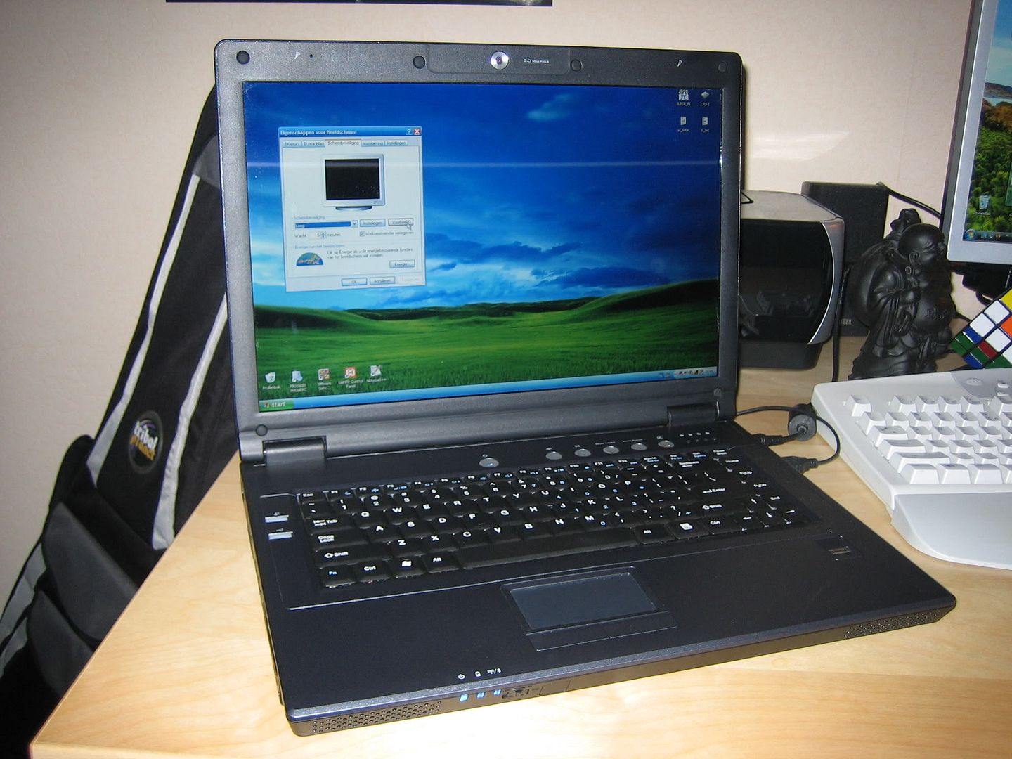

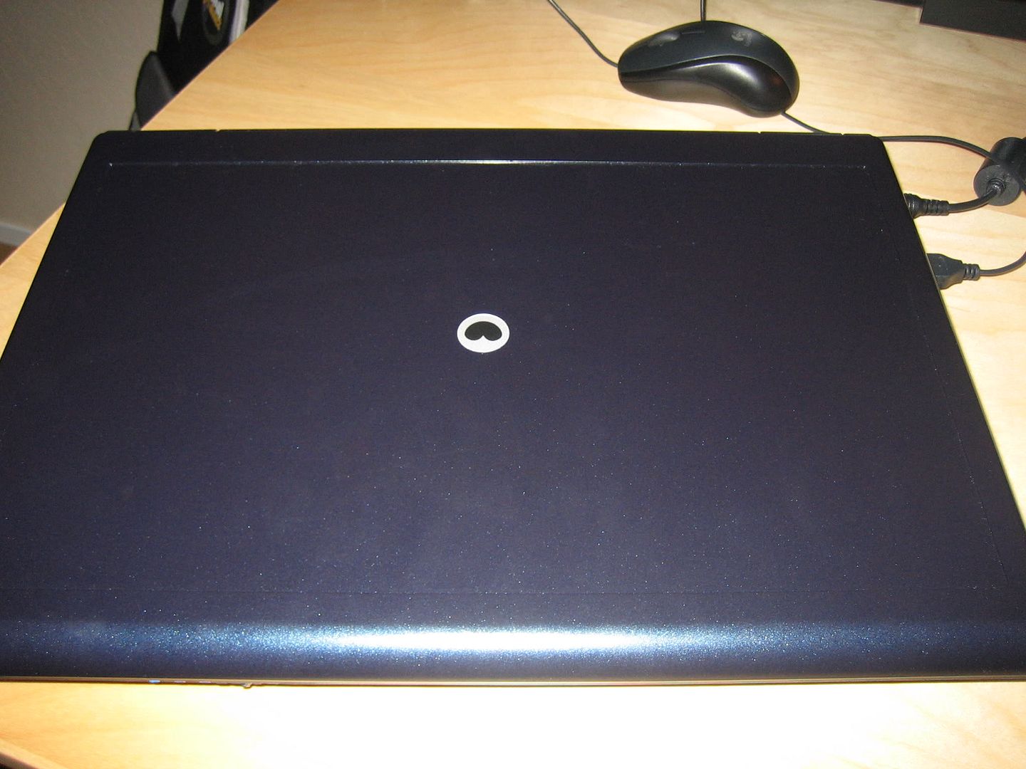

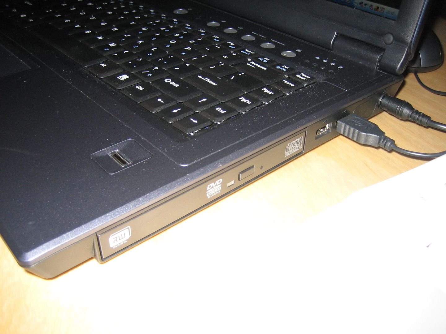

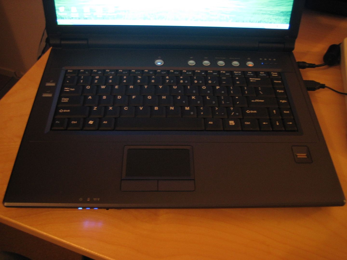

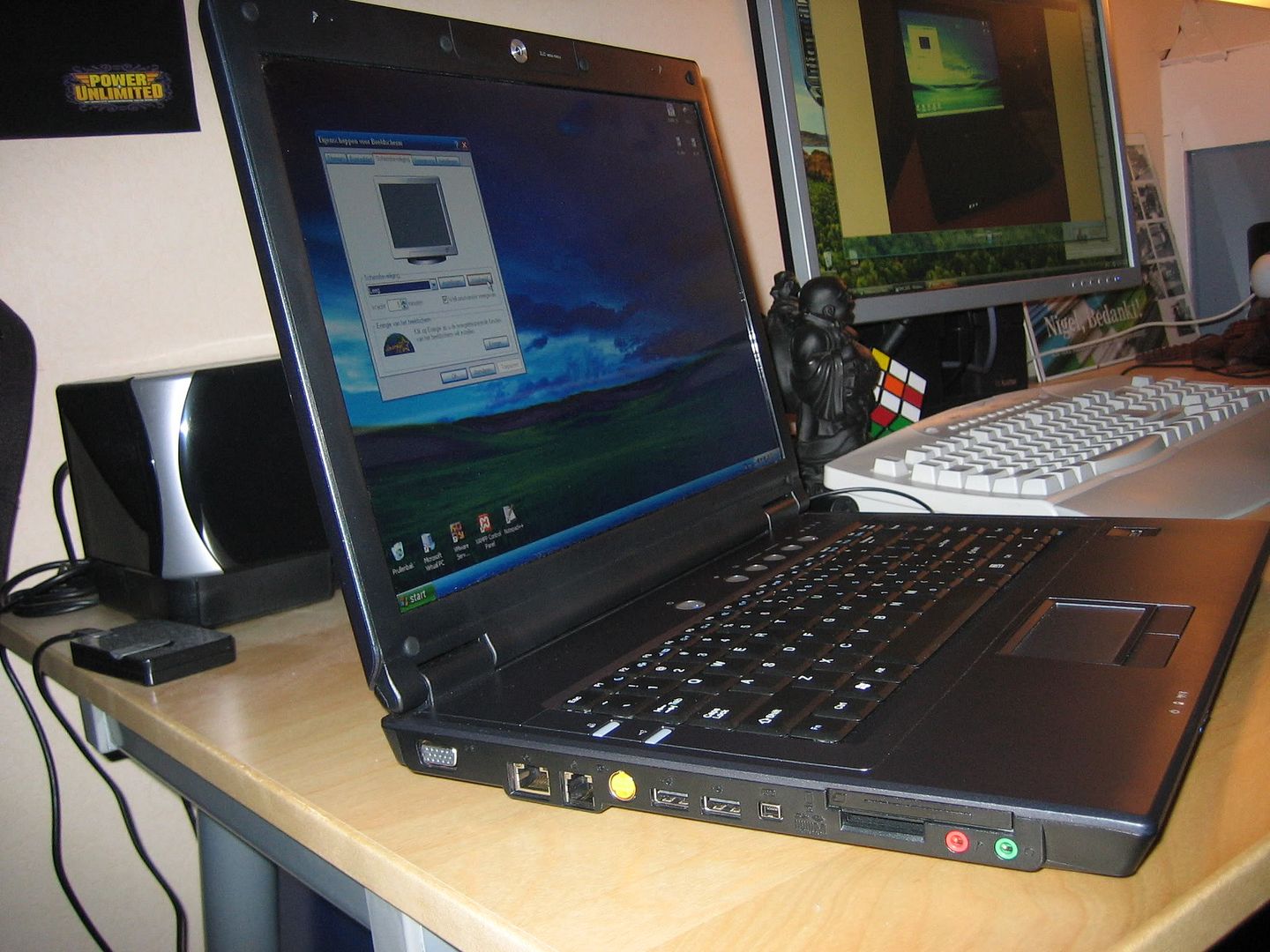

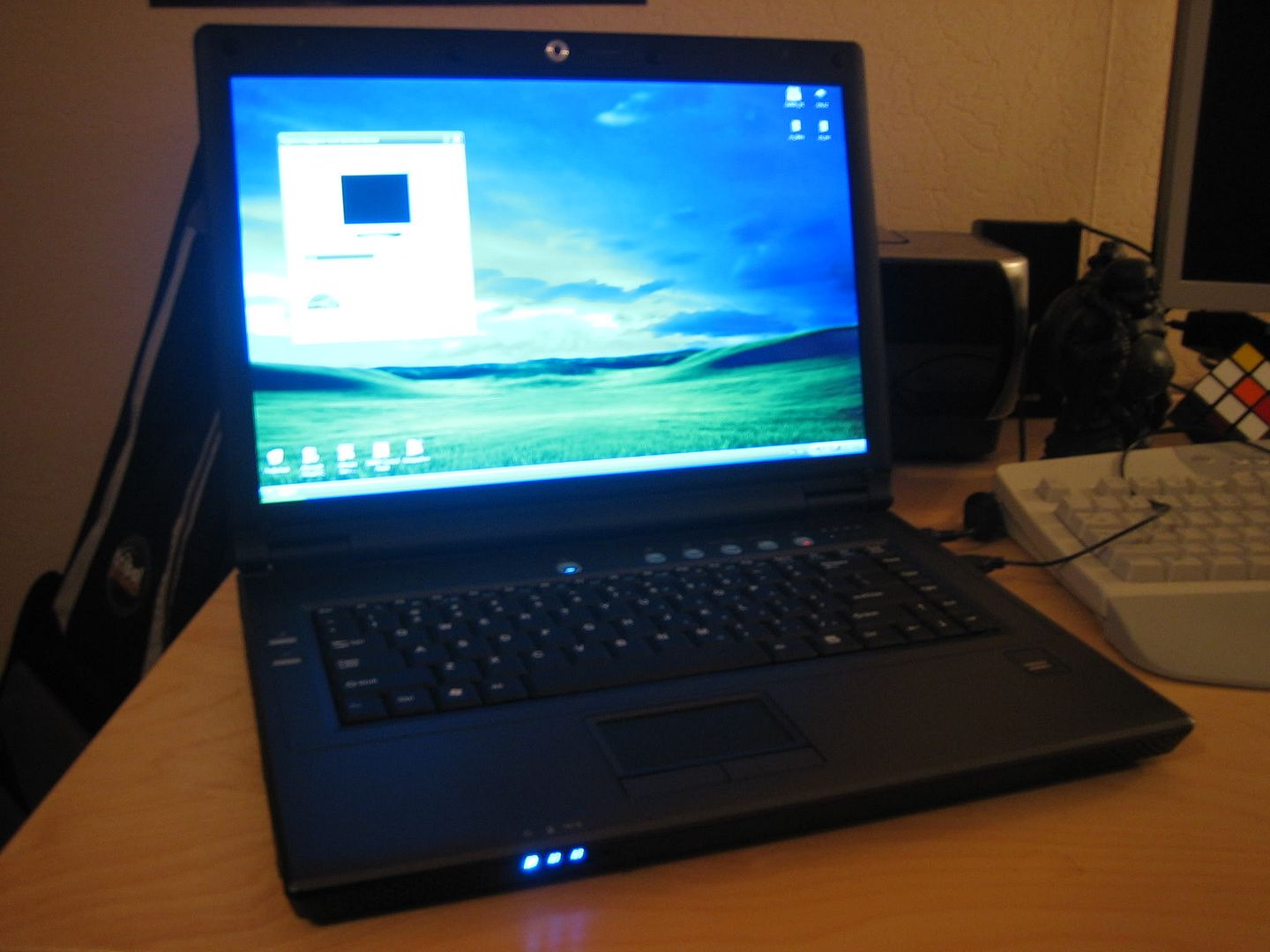

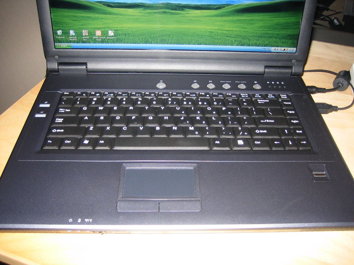

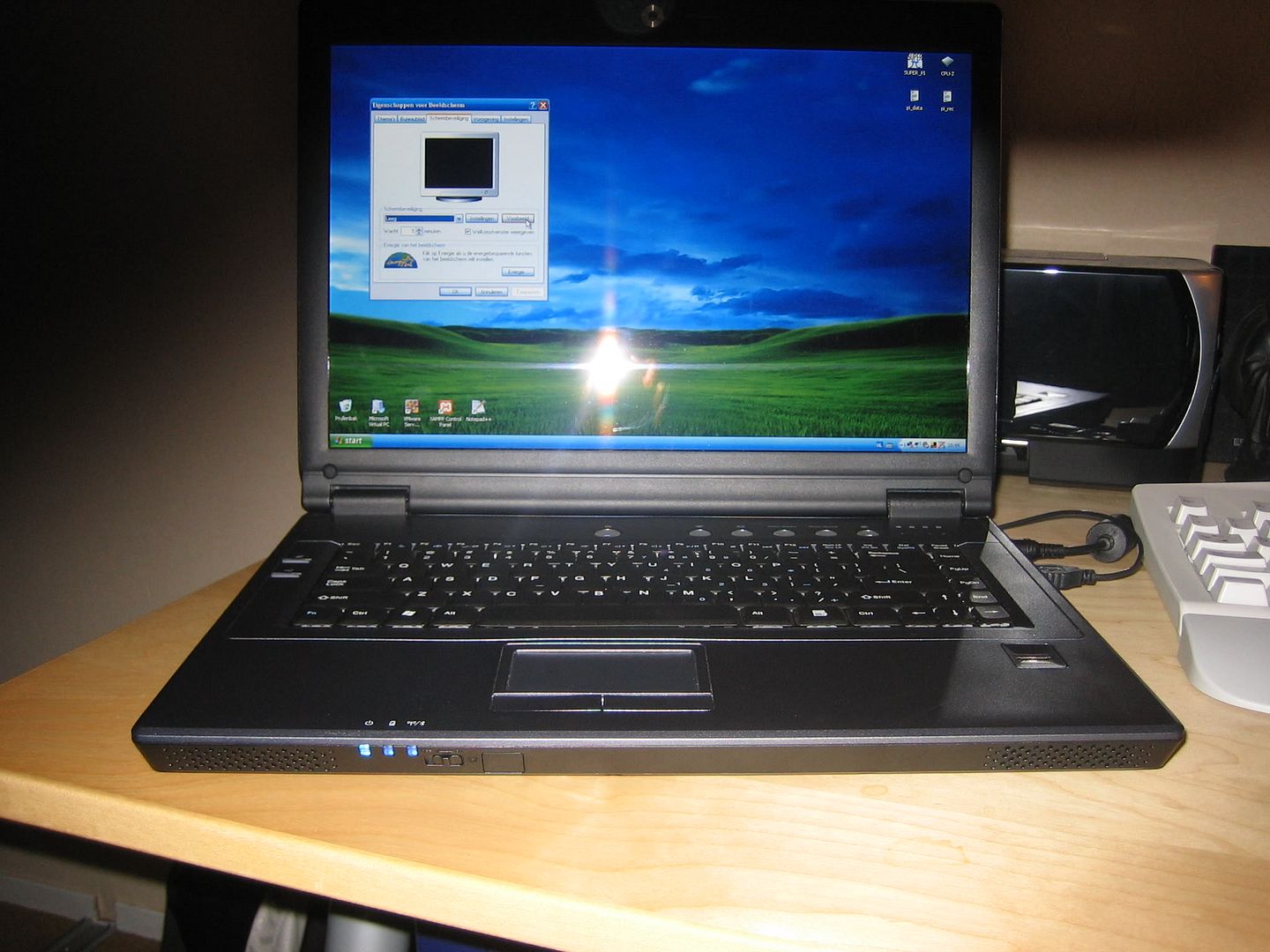

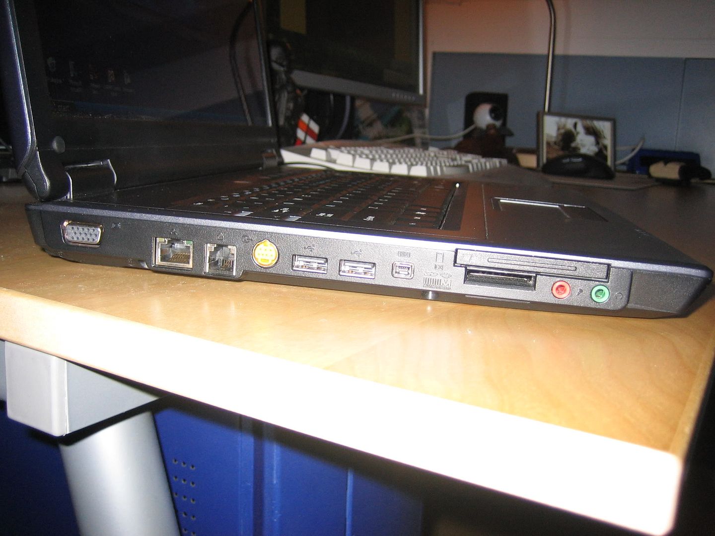

Een ruime maand geleden heb ik hem gehaald. Ik zal zo eens foto`s maken want dat zou ik al tijden doen :P
Nou heb eens een aantal foto`s gemaakt. Wat wel meteen opviel was dat de camera enorm de nadruk legt op backlight bleeding. Daardoor lijkt het wel een stuk erger dan het daadwerkelijk is.
Op sommige foto`s issie nogal stoffig maar ook hier legt de camera er enorm veel nadruk op ..
Overzicht:
(foto met flitser)
http://i92.photobucket.com/albums/l5/Pindaman/IMG_1038.jpg
(foto zonder flitser)
http://i92.photobucket.com/albums/l5/Pindaman/IMG_1031.jpg
Toetsenbord e.d.:
(foto met flitser)
http://i92.photobucket.com/albums/l5/Pindaman/IMG_1039.jpg
http://i92.photobucket.com/albums/l5/Pindaman/IMG_1032.jpg
Backlight bleeding:
http://i92.photobucket.com/albums/l5/Pindaman/IMG_1035.jpg
Vooraanzicht:
http://i92.photobucket.com/albums/l5/Pindaman/IMG_1040.jpg
Zij aanzicht(links):
(fotos met flitser)
http://i92.photobucket.com/albums/l5/Pindaman/IMG_1042.jpg
http://i92.photobucket.com/albums/l5/Pindaman/IMG_1041.jpg
Zij aanzicht(rechts):
(foto met flitser)
http://i92.photobucket.com/albums/l5/Pindaman/IMG_1037.jpg (erg stoffige foto)
Bovenkant:
De bovenkant bij mij heeft hele kleine glittertjes en de deksel glimt iets. Het logo is van Friesland Computers.
(foto met flitser)
http://i92.photobucket.com/albums/l5/Pindaman/IMG_1044.jpg
http://i92.photobucket.com/albums/l5/Pindaman/IMG_1034.jpg
Nouja ik hoop dat iemand er iets aan heeft. Als je nog een foto van iets specifiek wilt hebben moet je dat maar even vragen :)

Bedankt voor de foto's.
Het ziet er beter uit dan bij mij, maar nog steeds niet top.
