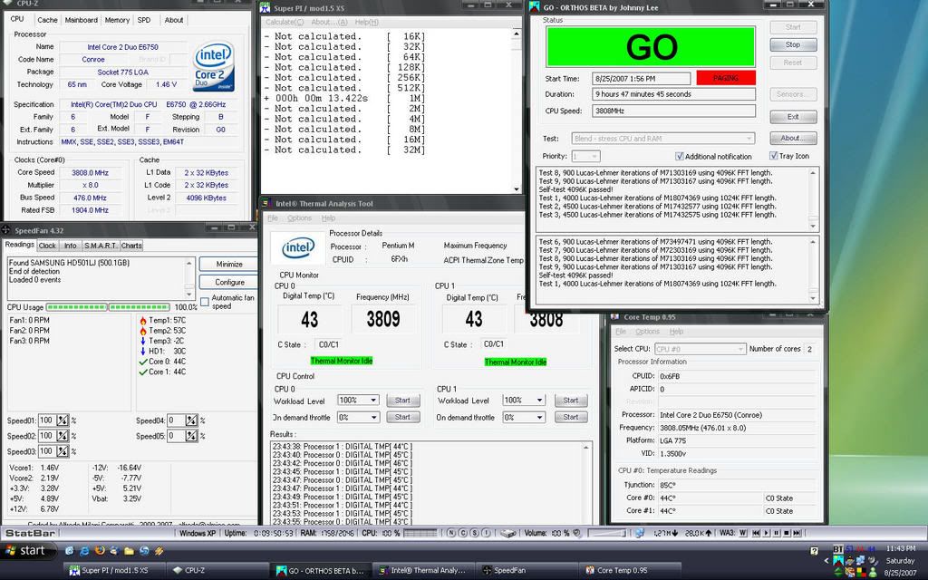

Afbeeldingslocatie: http://i232.photobucket.com/albums/ee114/MagnetiO/fullscreen3800mhz.jpg
Na 6 uur en 31 minuten kapte ORTHOS ermee wil minimaal 8h halen
nu aan het testen met iets meer vcore gaat wel lukken denk ik.... :P Op naar de 3,9 :):):)

Ik heb hem nu 9h45m stabiel op 3808mhz
Zijn er nog andere mensen met results?? e6750?
Als er animo voor is, kan ik wel even wat gedaitailleerder posten :)
Afbeeldingslocatie: http://i232.photobucket.com/albums/ee114/MagnetiO/5-5-5-153808mhz146v_load_9h47m_53c.jpg
MagnetiO schreef op zaterdag 25 augustus 2007 @ 23:49:
Heb dezelfde cpu :)
Nog niet veel mee overgeklokt, ben benieuwd naar jou bios instellingen :9~

Afbeeldingslocatie: http://murdoc.slackers.dk/orthos.jpg

MagnetiO schreef op maandag 27 augustus 2007 @ 02:14:
met alle respect voor je waardes laten we TAT nu maar vergeten die gaf zo en zo de waardes niet correct weer... zowel niet bij jou als bij mij
Speedfan gaf bij mij echter wel de waardes correct weer
je hebt gelijk over coretemp 0.95.4 (beta) deze klopt als een bus (naar mijn idee)
conclusie:
f*ck TAT
speedfan zou kunnen kloppen (bij mij wel iig, zelfde waardes als Coretemp 0.95.4)
Coretemp 0.95.4 klopt...
Ik zeg toch al de hele tijd, CoreTemp 0.95.4 is altijd goed, TAT is NIET goed omdat hij gemaakt is voor mobile cpu's, en Speedfan klopt vaak niet, kan al eens zijn van wel....

Wanneer ik in speedfan kijk naar mijn niet OC 6750 met het P35DPQ6 board zie ik in idle bij temp 1 44 en bij tem2 30 graden.
Bij stressed zie ik Temp1 48 en bij Temp2 52 graden. Dit is bijna net zoveel als de core temp die zijn ca 40 graden daarby de correctie word dus 55 graden.
Is dit niet erg hoog? En waar staan die temp1 en 2 voor?
  • MagnetiO
  • Laatst online: 07-12-2025
fotomartin schreef op maandag 27 augustus 2007 @ 13:16:
1 = system (volgens mij)
2 = cpu
maar gebruik gewoon coretemp 0.95.4
Bij speedfan met de P35-DQ6 heb je Temp1 (Chipset, oftewel moederbord) en Temp2 is je CPU temp (oftewel TCase).
Maar gebruik idd gewoon CoreTemp0.95.4, dan weet je zeker dat je goede waardes krijgt.
En MET correctie bij speedfan op 55°C uitkomen is niet hoog !
Je mag gaan tot 65°C Orthos stressed, want zelf met alledaags gebruik stress je hem nooit z hard en kom je dus amper aan de 60°C ofso...
Mijn E6750 doet 3.2ghz op 1.375 volt, 6 uur en een kwartier laten lopen in ORTHOS, temperatuur 50 graden in core temp 0.95 en everest ultimate.
