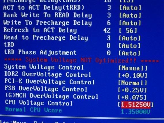

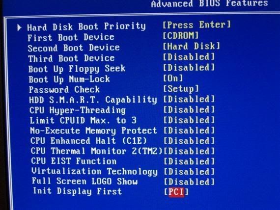

6x500 fsb werkt ook niet mensen
suggesties aub :P?
Andere bios al geprobeerd
kan iemand wellicht zijn settings posten voor fsb +500 fsb
ik word gek
hier screenies van m'n 3800 settings (800 is 1066 wordt verkeerd uitgelezen net zoals de SPD)
dit hele verhaal is geen mem probleem for sure (devider op 2,4 loopt hij ook goed)
thanks alvast
Afbeeldingslocatie: http://i232.photobucket.com/albums/ee114/MagnetiO/CIMG0218baby.jpg
Afbeeldingslocatie: http://i232.photobucket.com/albums/ee114/MagnetiO/CIMG0219baby.jpg
Afbeeldingslocatie: http://i232.photobucket.com/albums/ee114/MagnetiO/CIMG0220baby.jpg

MagnetiO schreef op donderdag 06 september 2007 @ 00:29:
suggesties aub :P?
ik word gek
thanks alvast
tRD handmatig instellen, en dan iets hoger? Heeft toch met dat hele "strap" gebeuren te maken?
Het kan ook gewoon zijn dat je CPU een "FSB wall" heeft hoor :)

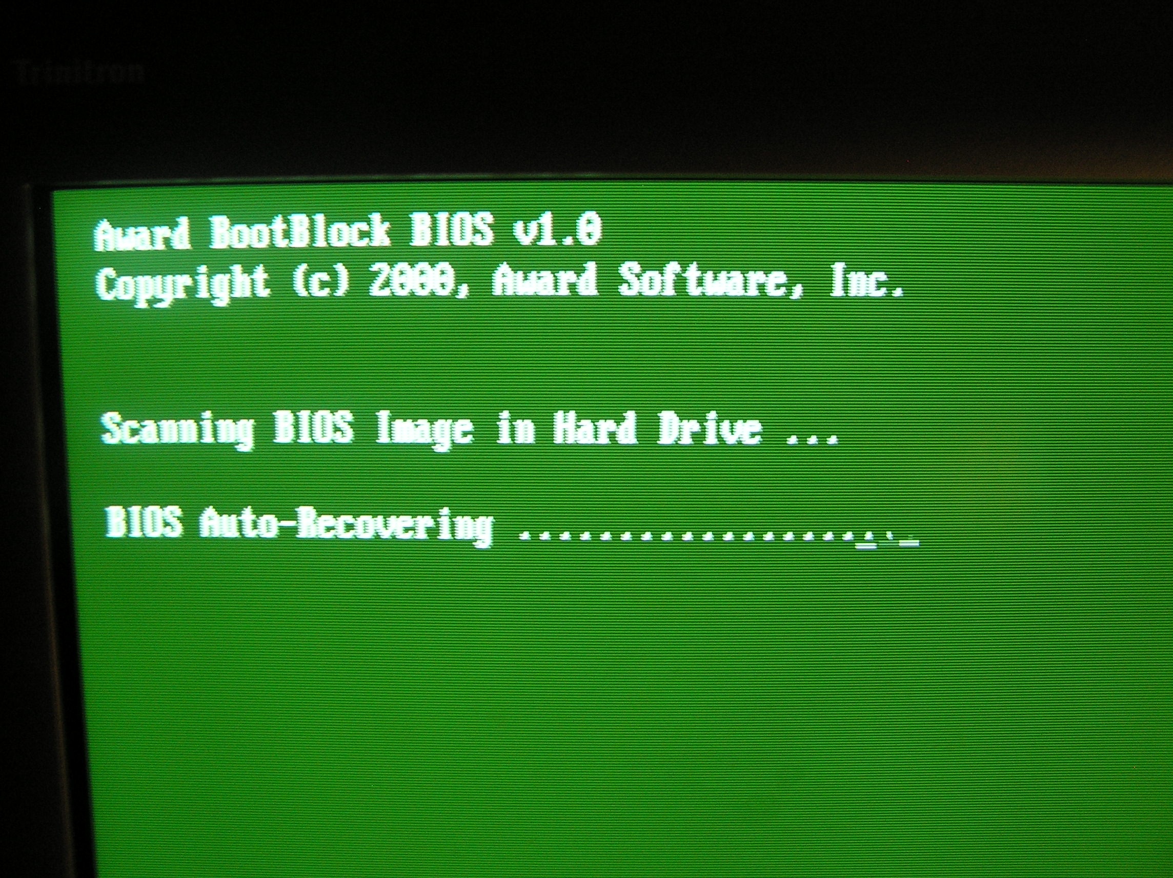

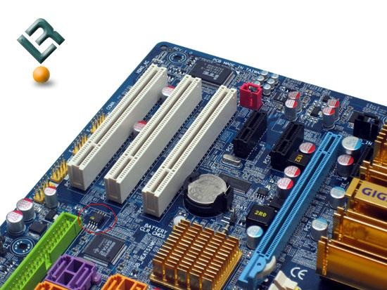

Ik heb na 2 weken mijn P35-DS3 gemold. Ik dacht voor de verandering eens niet het topmodel te kopen... Waarschijnlijk door te strakke timings is het BIOS corrupt geraakt. De restore bleef vervolgens in een loop hangen, waarschijnlijk ook corrupt geraakt. Het is namelijk Virtual Dual BIOS, dus volgens mij zit de backup in hetzelfde image. Ik heb hem omgeruild voor een DQ6 in de hoop dat die beter tegen mijn overclockpogingen bestand zou zijn. De DQ6 heeft Virtual Quad BIOS en heeft al 2 keer succesvol een restore gedaan. Ik ben dus wel tevreden :)
Afbeeldingslocatie: http://tweakers.net/ext/f/3ab595451bcde4a834e925c7ff340710/thumb.jpg

Yuri de Jager schreef op donderdag 06 september 2007 @ 14:58:
Ook weleens gehad op mijn P35 DS3R dat ie vanaf mn hdd de instellingen laadde na te strakke timings, 3-3-3-9 wou niet.
Daar bleef ie gelukkig niet in hangen, lijkt me meer een uitzondering.
  • Yuri de Jager
  • Laatst online: 17-11 00:35
Yuri de Jager
Assume good intent
Verwijderd schreef op donderdag 06 september 2007 @ 16:22:
Hij laadt niet van HDD. Er is een mogelijkheid om een bios op een HDD/FDD(?) te zetten en dus op zo'n manier de BIOS te flashen ipv dat ie de backup BIOS terug zet.
En ja, het is als het goed is een uitzondering geweest. Zou niet best zijn anders...

  • Yuri de Jager
Yuri de Jager
Assume good intent

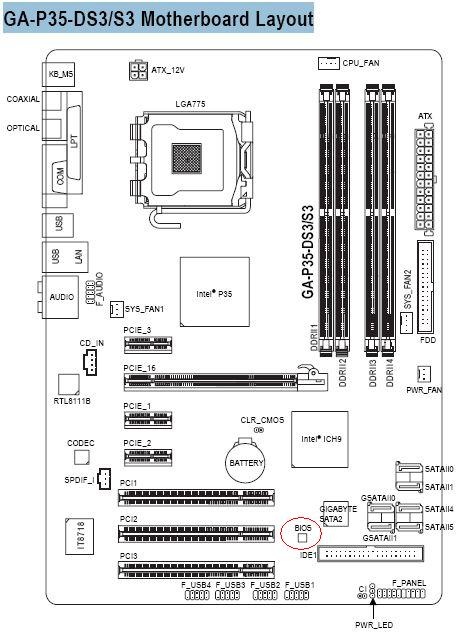

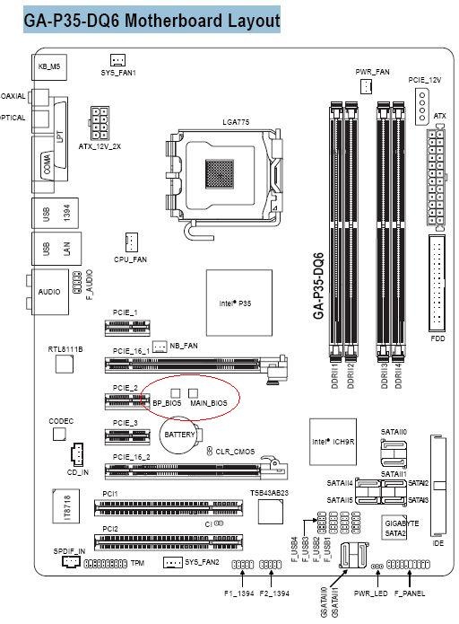

Naluh! schreef op donderdag 06 september 2007 @ 17:05:
Hoe werkt dat hele "Virtual Dual BIOS" eigenlijk? Ik heb er in de handleiding nog niks over gezien (van mijn p35-ds3r). :)
Ik heb hier een link gevonden direct van de productpage, maar dat lijkt een directe kopie te zijn van dit artikel. Het woord virtual komt in beide artikelen niet voor :/ Het artikel is verouderd en misleidend zoals ik hieronder laat zien, de bewering "GIGABYTE motherboards featuring Dual BIOS have 2 separate physical BIOS chips" is wel waar, maar niet als je er Virtual voor zet.
Als je echter de handleidingen en board layout bekijkt, wordt het wel duidelijk:
De GA-P35-DS3(R):
Afbeeldingslocatie: http://tweakers.net/ext/f/189f16c30b80826e356c361609dec852/full.jpg
Afbeeldingslocatie: http://tweakers.net/ext/f/e8ca9ec7b9caae10da4c1384ee5f8d91/full.jpg
De GA-P35-DQ6:
Afbeeldingslocatie: http://tweakers.net/ext/f/16ae7af79fb2b95eec61d18073c7472f/full.jpg
Afbeeldingslocatie: http://tweakers.net/ext/f/23e16c5aec357b2f049b727d16797870/full.jpg
Virtual Dual BIOS bestaat dus uit 1 chip met 1 BIOS image en Virtual Quad BIOS bestaat dus uit 2 chips met 2 images. Beetje spelen met de naamgeving van Gigabyte dus. Wat vroeger Dual BIOS was is nu Virtual Quad BIOS geworden.

nu vind ik die koperhandel die eraan hangt bij de revisie 1.0 wel mooi eigenlijk ;) dus ik vraag me af of die revisie 1.1 al in omloop is, aangezien ik liever een 1.0 heb :P

1.1 is zeker al in omloop ja. 1.0 ook nog, dus probeer een shop te vinden die het voor je wil nakijken :)

btw2 en ik kan ook geen plaatjes vinden van de 1.1 behalve zo een bovenaanzicht. ik wil wel eens in een ander aanzicht zien hoe die nieuwere koeling eruit ziet
