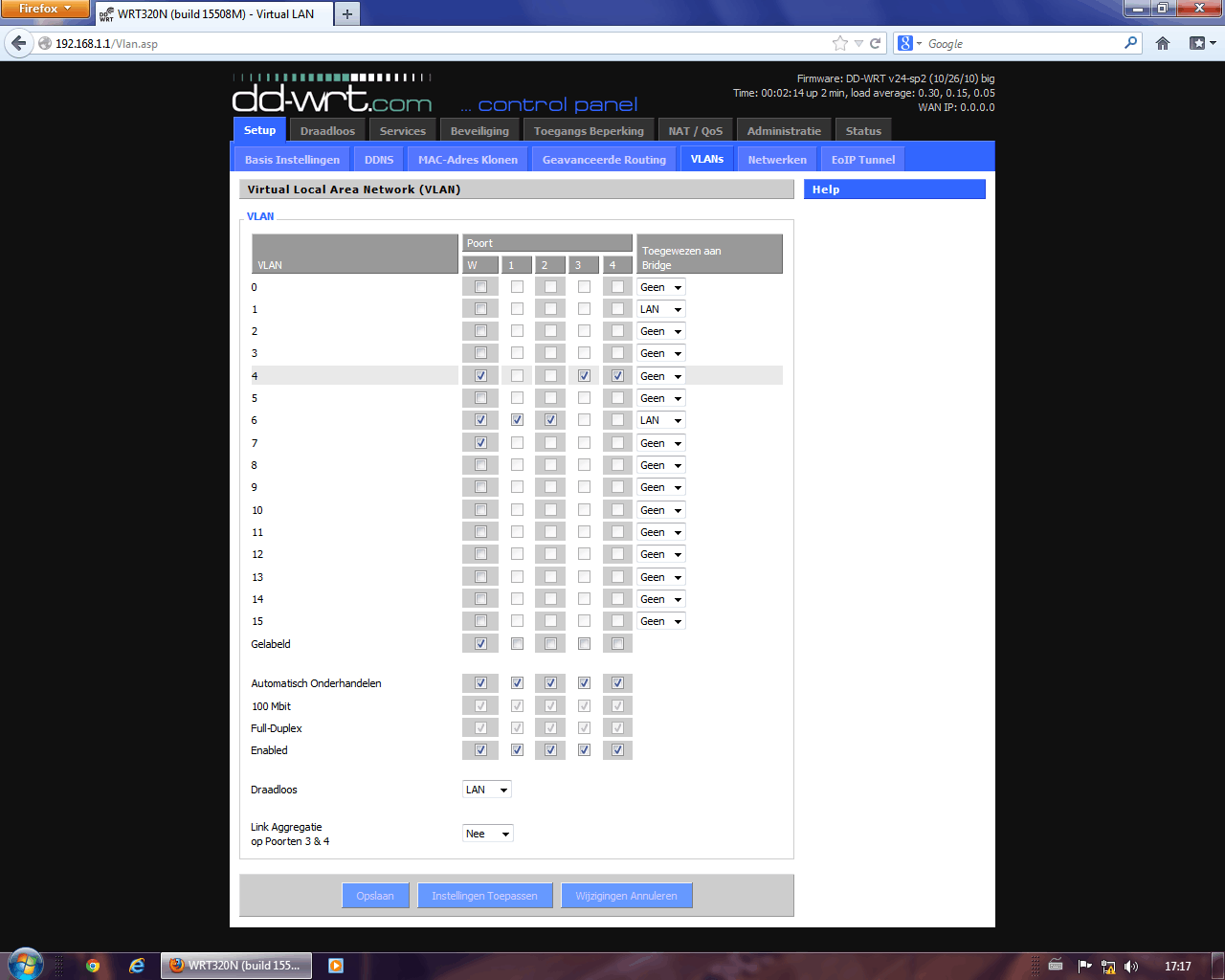

Ik zou graag de experiabox vervangen voor een Asus-RT-N66U met Tomato firmware.
Nu zie ik hier over het algemeen combinaties met managed switches (cisco, netgear) voorbij komen. Is het mogelijk om de experiabox te vervangen door de genoemde Asus, zonder daarnaast nog een managed switch te plaatsen?
Voor de volledigheid: VoIP gebruik ik niet, alleen internet en TV.

Ondersteund die VLAN op de WAN poort? Dan ja, anders heb je toch een managed switch nodig ;)

@APoC: Als je Asus (of eender welke custom firmware die je erop kan installeren) het opzetten van PPPoE tunnels en het gebruik van VLAN tags ondersteunt. dan kan het.

Misschien dat deze tweaker het inmiddels gebruikt/geprobeerd heeft?
Paulie72 schreef op woensdag 06 februari 2013 @ 11:31:
Ik wil de recent gekochte Asus RT-N66U router met Tomato firmware waarmee het mogelijk is Vlan's te definieren inzetten. Deze router neemt dus het stokje over van de Cisco SLM 2008.
  • fast-server
  • Laatst online: 08-11-2025
Afbeeldingslocatie: http://dl.dropbox.com/u/189830/Schermafbeelding%202012-03-16%20om%2020.59.18.png
Kan dus met andere firmware

hmm, op die screenshot staat er echter achter (bij 802.1q): "not known to be supported on this model"
Als ik nu naar de screenshots op de site van Shibby kijk, is de "not supported" tekst weggehaald.
Ik hoopte eigenlijk op iemand die deze situatie al in de praktijk draaiend heeft 8)
Anyway, vanavond heb ik de mogelijkheid om het zelf te proberen (N66u straks ophalen). Ik hoop dat ik dan zelf de praktijksituatie kan delen met jullie :P

eymey schreef op woensdag 13 februari 2013 @ 13:41:
802.1Q support zit gewoon in de kernel

Klopt, maar het wil daarnaast (in mijn ervaring) ook nog wel eens afhankelijk zijn van de gebruikt switch chipset of het ook echt gaat werken. Er zijn namelijk ook routermodellen waarbij alles aan de chipset over gelaten wordt en die het dus ook moet kunnen. Dus een bevestiging van iemand die het in praktijk draaiend heeft zou idd mooi zijn.

Stock Firmware van ASUS ondersteund ook VLAN's op WAN poort. Vastgesteld toen ik de ASUS RT66 aan glas ging hangen.
Mijn Config is een SLM2008 Managed Switch (TV en Telefonie via KPN Router) en internet via ASUS RT66.
Kreeg Asus eerst niet aan de gang, maar op de WAN poort van ASUS verwacht hij TAGGED verkeer.
Via een menu optie kan je de VLANS aangeven die hij moet gebruiken (Standaard staat Internet VLAN op de ASUS WAN poort op VLAN1)

eymey schreef op woensdag 13 februari 2013 @ 15:13:
Het lijkt erop dat VLAN tagging in ieder geval niet volledig ondersteund wordt door de N66U.
Met de tomato firmware kan ik keurig de WAN poort in VLAN6 hangen, maar vervolgens kun je niet taggen. Hiervoor is een experimentele optie beschikbaar in de firmware, maar dan kun je nog steeds maar 1 VLAN taggen op de WAN poort, wat er 1 te weinig is.
De combi KPN glas en N66U, zonder managed switch is dus geen werkende optie (of je moet alleen internet gebruiken, dit werkt ook met de stock firmware prima)

Als je in de Router de Quick Internet Setup volgt kan je daar via advance options VLANS toekennen voor IPTV / VOIP en Internet die corresponderen met SWITCH poorten, de enige manier waarop ASUS dit kan doen is als al bekend is welke VLANS binnenkomen (Je kan in de advanced opties aangeven naar welke VLANS hij moet kijken (Standaard staan de KPN VLANS er niet in).
Zoals ApoC al aangeeft, ik heb het werkend gekregen met eem SLM 2008 Switch omdat ik VOIP en IPTV wel via de KPN Router laat lopen. Verder is de RT66NU wel een super router met leuke features. En super stabiel op KPN Glasvezel

De VLAN optie in de stock firmware heb ik ook gebruikt. Echter, IPTV krijg je niet door de N66U heen. (VLAN4, LAN port 4 in de config). Ook met de experiabox achter VLAN4 gaat het niet lukken. Internet werkt wel perfect direct op de N66U.
Het is inderdaad een hele fijne router, waarbij mij vooral de kwaliteit van de WIFI functionaliteit mij positief heeft verrast.

Hmmm....
Gaat toch iets niet goed
Afbeeldingslocatie: http://tweakers.net/ext/f/wfMt4WLDkZDSWzDCON8K3Tf0/full.png
Wel TV maar geen internet toegang. WRT320N deeld wel ip adressen uit maar zoals te zien is rechtsboven in krijgt hij geen IP adres zelfs clonen heeft geen zin iemand nog raad met wat ik verkeerd doe. PPPoE staat ook goed.
  • royjn
  • Laatst online: 27-11 13:45
Verwijderd schreef op dinsdag 19 februari 2013 @ 17:34:
Hmmm....
Ik had hetzelfde probleem met mijn router, dit kwam puur omdat ik dd-wrt erop gezet had.
Toen ik terug ging naar stock werkte het wel 8)7
Hmmm....
Waarom zet je VLAN6 op je 'LAN' poorten? Die moeten daar ver vandaan blijven. Je PPPoE sessie moet over VLAN6 worden opgebouwd aan je WAN kant. Op de LAN poorten moet je de 'uitkomst' van je PPPoE sessie hebben, niet het VLAN6 zelf.
... ook ik heb soms per ongeluk gelijk.
Dus als ik er geen VLAN opzet zou het goed moeten zijn toch? want 3&4 worden voor ITV gebruikt en deze werken wel naar behoren. Zal het morgen even testen wat hij doet. Er wordt wel aangegeven dat er over PPPoE geen connectie wordt gemaakt het vreemde hiervan is dan wel weer dat Interactieve TV wel werkt.
