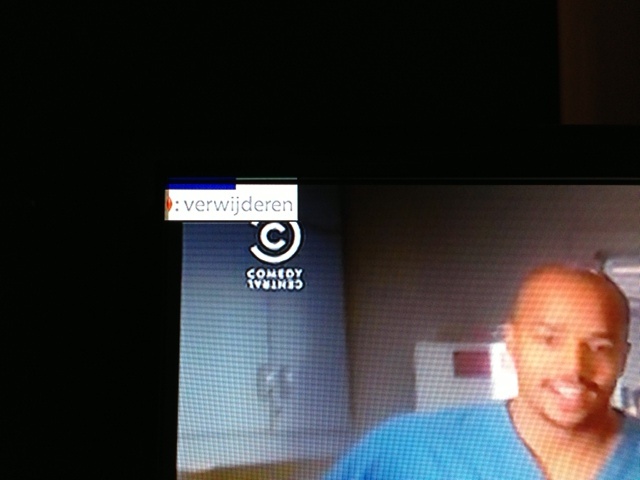

Ik heb de laatste tijd problemen met interactieve tv (op twee kastjes):
Op een gegeven moment komt er linksboven 'verwijderen' in beeld te staan:
Afbeeldingslocatie: http://tweakers.net/ext/f/gLjRmrZ3M6ohCCSYiZtGWh2b/full.jpg
Als ik op de rode knop druk gebeurt er niets, en ik kan niets meer in de menu's doen. Ik kan nog wel zappen. De stekker eruit en er weer in helpt wel.
Nog 30% vrij aan ruimte in de cloud
Meer mensen hier last van?

Welk type ontvanger? Gebeurt dit tijdens opnemen? Bepaalde kanalen? Pas na uurtje kijken? :-)
Ik ken 'm zelf nog niet, en kom toch dagelijks met die dingen in aanraking.

Ben nu niet thuis, maar het gaat om een Motorola-kastje (klein). Type weet ik zo niet. Ik heb het op beide kastjes.
Het gebeurt niet alleen tijdens opnemen.
Alle kanalen (de melding blijft zelfs staan als ik het kastje uit zet (standby))
Meestal na een uurtje inderdaad.

Wil je als je thuis bent eens de software opnieuw laden van de ontvangers?
Even ontvanger stroomloos maken, tijdens eerste balkje met starten op de standbyknop OP de ontvanger zelf drukken. Dan kom je in het menu, daar kan je dan de software verwijderen.
Toch lijkt het me stug, op twee ontvangers tegelijk. Aan de andere kant lijkt het toch op een software probleem, kan je ook na op het TV-'huisje' knopje te hebben gedrukt niet gewoon verder kijken?

Mijn tweede ontvanger doet raar. Na verloop van tijd heb ik geen beeld. Als ik de menu-toets indruk krijg ik wel het menu te zien maar geen beeld.
Alles is aangesloten via een netwerk. Maar heb nu de tweede ontvanger rechtstreeks in de experia-box gehangen en nog steeds hetzelfde euvel. Eerst wel gewoon beeld maar na een tijdje niet meer.
Iemand enig idee wat het zou kunnen zijn?
Heb de nieuwe experia-box (waarbij je TV in elke poort werkt) en de Motorola 1853. De tweede ontvanger heb ik al laten omruilen maar dat heeft dus ook niet geholpen. Beneden werkt alles wel.
[edit]
Het netwerk wat ik heb is Cat6 en de switch is een Netgear GS724T. Bandbreedte is dus geen issue (zou je zeggen)

Helaas nog steeds hetzelfde probleem.
Gisterochtend na +/- 5 minuten geen TV beeld/geluid meer. Wel het menu zichtbaar. Decoder helemaal uit gedaan en toen de hele dag TV gehad. Deze morgen de TV weer aan gezet en na +/- 1 uur geen beeld meer. Weer helemaal uit en toen wel weer beeld. Na +/- 90 minuten weer geen beeld.
Beneden heb ik het probleem niet. Beneden gaat het TV signaal nota bene via mn switch. Boven gaat hij rechtstreeks mn Experiabox in, zij het via mn patchpanel. Kabels lopen van zolder naar trap kast. Gaan dan naar mn patch panel en dan normaal gesproken mn switch in. Behalve dus mn TV (utp-kabel) die gaat naar mn Experia box. Ik had dit probleem ook toen hij via mn switch liep dus vandaar nu getest met rechtstreekse verbinding naar mn ExperiaBox.
Heb boven ook een mediaspeler staan en heb via alle 4 de UTP aansluitingen probleemloos HD films naar de woonkamer kunnen streamen. Het is dus uitgesloten (denk ik) dat het aan de kabels/aansluitingen ligt. De HD films hebben een veel hogere bitrate dan de bitrate die KPN gebruikt voor het streamen van HD content.
Ik geef meteen toen dat ik niet veel afweet van netwerken maar holy neuk nog aan toen. Hoe is het toch mogelijk om HD films met zeer hoge kwaliteit probleemloos te streamen maar het streeeeempie van KPN levert problemen op? Wel beeld en na een tijdje geen beeld. De decoder is ook al omgeruild............ik word er echt moedeloos van.
Alle kabels + stekkers zijn Cat6, Switch is Netgear GS724T (1gigabit)
`t Vrouwtje is al helemaal not amused want ik heb +/- 500 euro aan dat netwerk stuk gegooid en juist haar dingetje TV kijken op zolder is een probleem lol

Toevallig een Philips / Sony TV?
Probeer eens of je via SCART wel beeld houdt.
Werken de menu's nog wel? Of is beeld echt helemaal weg..?
  • Speed®
  • Laatst online: 19-10 07:21
Boven staat idd een Sony TV. De menu`s werken nog wel. Als ik van zender wissel zie ik wel de infobalk maar geen TV beeld.
Hmm scart....dat houdt in SD beeld en ik wil natuurlijk HD beeld.
Als je het kastje beneden neerzet doet hij het wel? en idd even proberen met scart om te kijken of die het dan wel doet? Mocht het met scart wel doen zou ik even gaan spelen met instellingen van HDMI

Speed, dat is een HDCP (High-bandwidth Digital Content Protection) error, die zouden ze onlangs gefixed moeten hebben met een update.
Helaas dus niet, enige oplossingen die ik kan bedenken zijn:
- Andere TV kopen
- Firmware update TV
- Je VIP1853 STB laten omruilen voor een VIP1963
- Evt. andere HDMI kabel proberen
Tot die tijd kan je je TV via SCART aansluiten, dan kan je in ieder geval wel kijken.
  • Speed®
Kalkran! THNX!
Dat moet het idd zijn. Holy kanonnen.
Sony TV boven is idd al een wat oudere LCD van Sony. Meen dat ik dat ding ergens in 2006 heb gekocht. Had de decoders gisteren van boven en beneden verwisselt maar dat hielp dus ook niet. Kan dus haast niet anders dan die HDCP-bug.
Wat een kneuzen bij KPN. Alles uitgelegd en bij niemand gaat dan een lampje branden. Monteur is zelfs geweest, meerdere malen met de helpdesk gesproken en zelfs bij hoge uitzondering doorverbonden naar de helpdesk voor monteurs.....hier heeft echt zoveel tijd ingezeten. Onvoorstelbaar.
Ik hou jullie iig op de hoogte.
Thnx again ^.^
Speed zou je voor mij eens willen kijken welke software versie je op je kastje hebt draaien?
Via menu -> instellingen -> systeem instellingen -> systeem Informatie? eventueel een foto, zijn we bij iTV ontwikkeling heel blij mee :)
Alvast bedankt!
Edit want met een HDCP fout zou er namelijk een Error in beeld moeten komen.
[ Voor 15% gewijzigd door Verwijderd op 22-12-2012 23:11 ]
  • Kalkran
  • Laatst online: 11-09 10:08
Die errors komen sinds de laatste update niet meer in beeld, maar effect blijft hetzelfde (Wel menu's, geen TV. SCART werkt wel naar behoren).
Is wel heel gek om te zien trouwens.. Zwart beeld met menu's via HDMI en Menu + Beeld via SCART.
Is het niet een idee om bij iTV ontwikkeling eens contact te zoeken met monteurs? Die lopen constant tegen dit soort issues aan.
[ Voor 46% gewijzigd door Kalkran op 23-12-2012 00:43 ]
