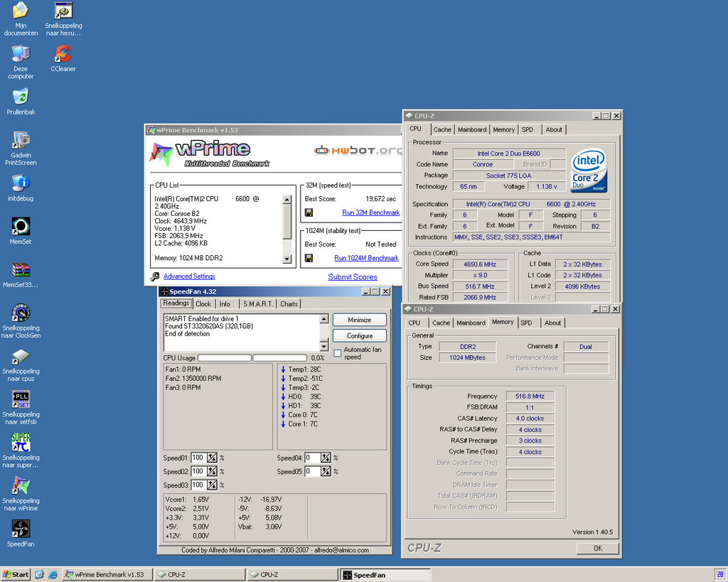

Superpi 1m/wprime 32m aangescherpt, en wprime 1024m met de E6600 gedaan.
Afbeeldingslocatie: http://i166.photobucket.com/albums/u82/ElSnorro/10.7972.png
Afbeeldingslocatie: http://i166.photobucket.com/albums/u82/ElSnorro/10.672.png
E6600||Gigabyte P35C-DS3R||2x1gb Crucial Pc8500||Sapphire X1900XTX||2xSamsung Spinpoint F1 750GB RAID-0

El Snorro schreef op dinsdag 24 juli 2007 @ 21:21:
En scheelt het veel? Plaatjes/foto :) Gaat echt heel erg hard, netjes.
  • El Snorro
  • Laatst online: 24-08 15:55
Viss schreef op dinsdag 24 juli 2007 @ 23:35:
Damn photobucket ligt down..
Zullen het straks wel weer doen.
Ze doen het weer :)
pi 1m was 10.797 ipv 10.828.
Kwam door optimaliseren van de subtimings (helaas pc8500 crucial nog niet binnen :( )
als die binnen zijn kan ik een divider hoger draaien ipv 1:1 zodat het geheel nog wat kan dalen ;)
Ik wil eigenlijk onder de 10.5 op single stage, maar dat kan best eens moeilijk worden ;)

Welke programma's gebruik jij om je temperaturen uit te lezen?
Ik heb met mijn P35-DS3R er gelovensmij geen problemen mee. Zo wel TAT als speedfan geven voor mijn core 30 graden aan. Wel vind ik het vreemd dat CPU-Z hogere voltage geeft in idle, dan onder load.
Respectievelijk 1.232 in idle en 1.200 onder load.
Afbeeldingslocatie: http://38.119.88.15/dl/3f175181416de1ebd91196a17260fc67/46a88cc0/image/cpu_zload.JPG
Afbeeldingslocatie: http://38.119.88.14/dl/797a96a8cf908e314ff996ba51506d4a/46a88cc0/image/cpu_zidle.JPG
