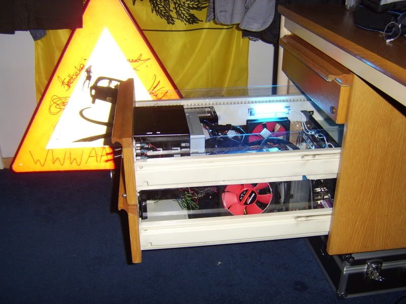

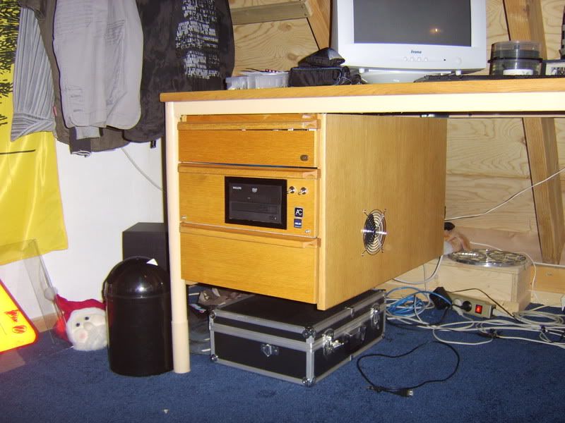

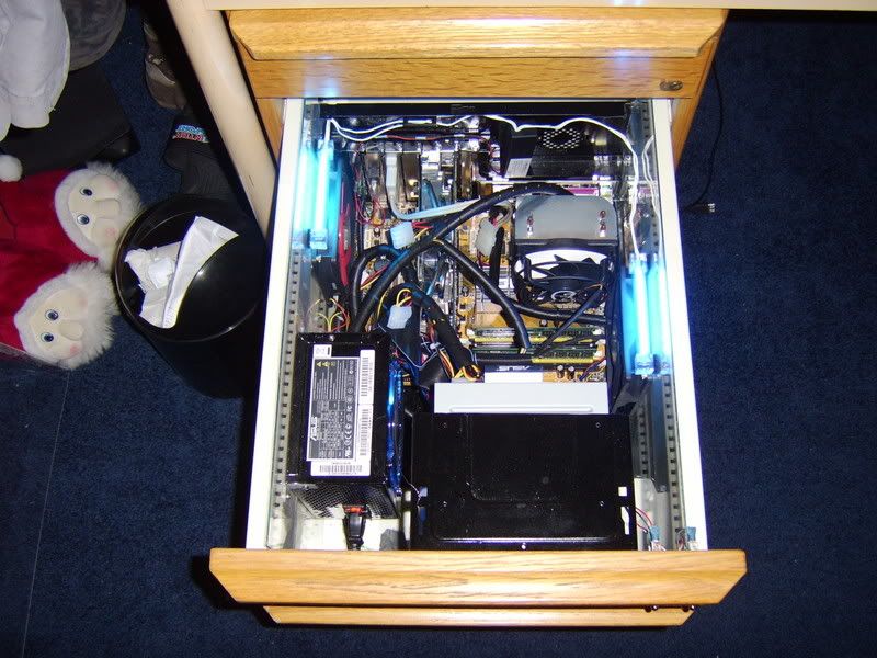

We zijn ondertussen een paar maanden verder en ik ben eindelijk er aan toe om dit te gaan bouwen. Het systeem is er:

Leuk idee, ik heb het zelf ook gedaan. Mijn amateur CIP is ook op dit forum te vinden:
PC in bureaula
Ik zou zeggen lees het eens door, misschien heb je er wat aan.
Afbeeldingslocatie: http://img.photobucket.com/albums/v733/Floydraalte/STA70921.jpg
Afbeeldingslocatie: http://img.photobucket.com/albums/v733/Floydraalte/STA70926.jpg
Afbeeldingslocatie: http://img.photobucket.com/albums/v733/Floydraalte/STA70927.jpg
Afbeeldingslocatie: http://img.photobucket.com/albums/v733/Floydraalte/STA70923.jpg
If you can't take the heat, don't tickle the dragon.
  • Dick
FloydRaalte schreef op woensdag 12 september 2007 @ 14:27:
PC in bureaula
Ziet er netjes uit ! Tuimelschakelaarts d:)b Ditzelfde maar dan zonder scherm en de bediening verwerkt in het bureau zit ik nu toch maar weer over te denken. Ik heb nog wel een simpel systeem staan om even mee te experimenteren. Het is alleen wel veel werk om het allemaal netjes weg te werken. Twijfel...twijfel...
