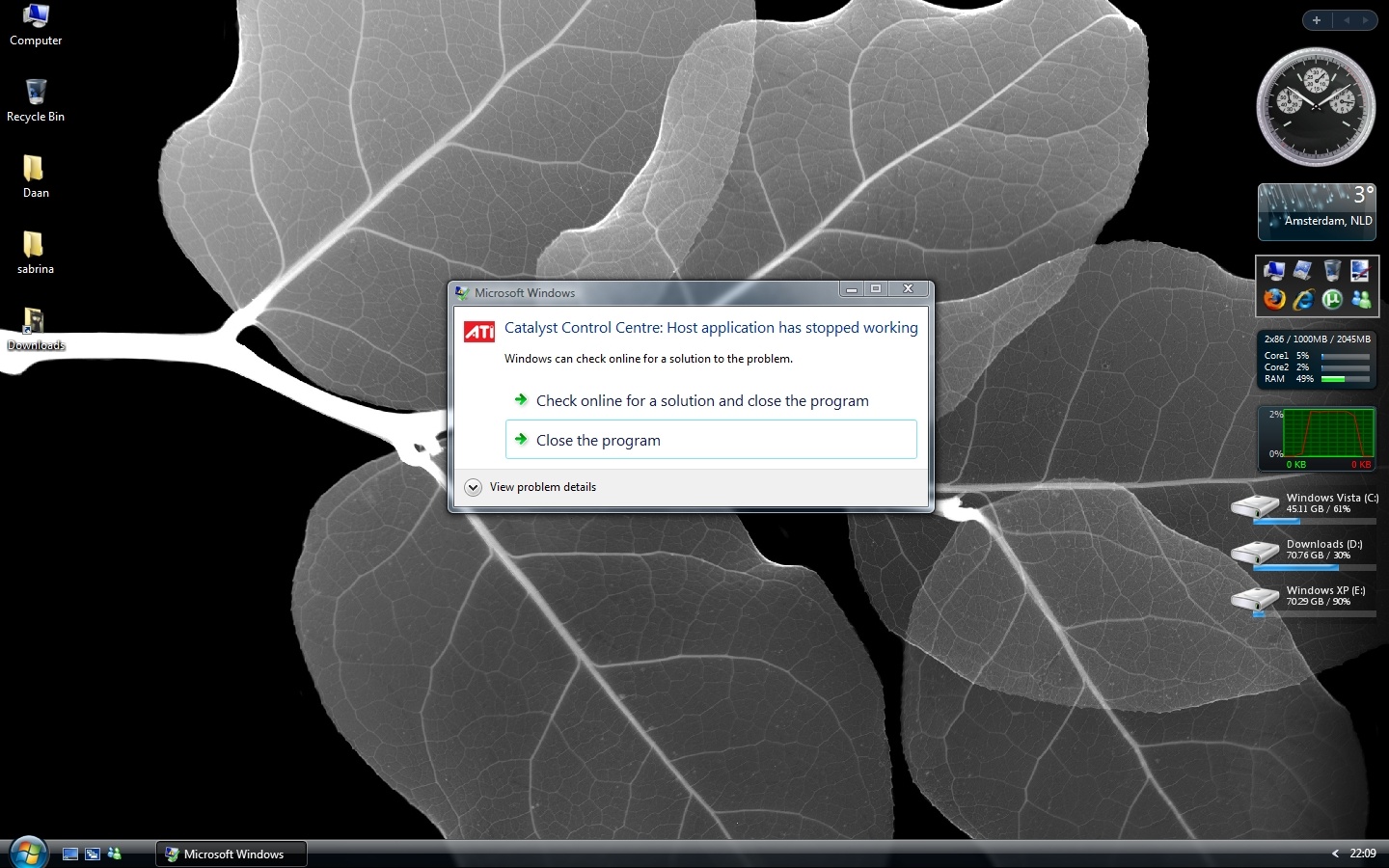

Hoi,
Ik ben niet de enige; maar sinds ik Catalyst 7.2 heb geinstalleerd krijg ik het tot nu toe met geen mogelijkheid voor elkaar om het Control Center op te starten. In Catalyst 7.1 werkte dit nog wel..
Specs:
Windows Vista Ultimate (dutch) met engelse language pack er overheen
Catalyst 7.2 + Control Center
Wat heb ik geprobeerd:
- CCC.EXE, CLI.EXE & MOM.EXE ge-allowed in de firewall.
- Firewall compleet uitgezet
- Handmatig CCC.exe opgestart als admin
- Clean driver install & upgrade vanaf 7.1
- ATiTool geinstalleerd maar daarmee kan je de res niet aanpassen (wat mn doel is)
- ATiTrayTools geinstalleerd maar die bugged; hij start niet op (staat loading in de tray, ook als admin) en hij heeft bovendien een mem leak.
Mocht dus allemaal niet baten.
Het probleem moet toch ergens liggen wat wij als users moeten kunnen verhelpen, lijkt me? Ik heb al gegoogled maar kon geen oplossing vinden...
Framework 2.0 staat al default in Vista geinstalleerd, dus die (her)installeren heeft ook geen nut.
Je ziet trouwens wel dat hij word opgestart word in task manager, maar hij verschijnt gewoon niet in beeld.

Als ik mezelf aanmeld krijg ik deze melding:
http://img393.imageshack....age=foutmeldingatiby3.jpg
Die blijft zich herhalen....Ik heb 'runtime opnieuw opstarten' als admin uitgevoerd,
Toen overgeshakelt naar het inlogmenu doormiddel van 'Andere gebruiker' en niet
'afmelden' toen meteen weer terug in mijn account. ik kreeg die foutmelding weer
en ik zag geen pictogram van CCC in mn systemtray. HELP! Herkend iemand deze
Error?
Sjoertum
Ik heb dat probleem als in jouw screenshot met mijn X800XT PE met Vista Ultimate x64...
Nog geen oplossing gevonden jammer genoeg :(

Ik sluit me maar even aan in dit rijtje. Mn X1650 werkt perfect onder XP, echter wil CCC met Vista heel vaak niet werken. Soms wel, maar meestal sluit hij gelijk al af met een foutmelding bij het opstarten. Even wachten op 7.3 dus, ergens in April denk ik. :)
Afbeeldingslocatie: http://tweakers.net/ext/f/f4665e3a9fb684e416853e1b13e0150b/thumb.jpg

Ik had ook het probleem met het niet starten van de Control Center met de 7.2 en 7.3 drivers.
Heb alles geprobeert wat er aan tips hier in dit topic te vinden zijn, maar steeds zonder success.
Ik begon met zo langzamerhand zeer te ergeren aan die User Account Control (UAC) van Vista,
en na die uitgezet te hebben dacht ik, laat ik maar weer eens een poging wagen met die ATI 7.3 driver.
En verdomd, nu start Control Center netjes op. 8)7
Heel vaag dit, en wat betreft de BSOD's die deze driver zou veroorzaken heb ik hier nog geen last van gehad.
