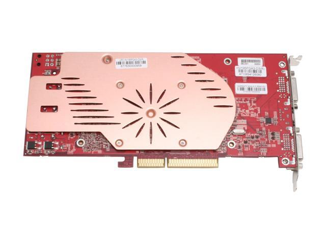

Heb een X1950PRO voor AGP en heb vandaag m'n X2 Accelero met VRM geinstalleerd.
De VRM heatspreader past NIET :( op de AGP versie van Sapphire. Gelukkig heb ik een ijzerzaag en heb ik het aangepast zodat deze wel past >:)
Probleem bij de AGP is de tweede V12 aansluiting, deze zit in de weg. Gelukkig liet het aluminium zich makelijk snijden.
Heb net 3dMark06 en 05 achter elkaar gedraait en tot nu toe geen problemen ondervonden.Voor de zekerheid heb ik toch maar ouderwets m'n vinger tegen de VRM spreader aangehouden en moet constateren dat deze redelijk warm wordt (je vinger kun je er nog tegen aanhouden), dit na 10 minuten en 3dmark06 te hebben gedraait.
Wel ben ik bang dat na verloop van tijd de warme toeneemt en het plaatje warmer en warmer wordt aangezien ik de uitlaatklep van de Accelero koeler maar matig vindt waaien over de spreader, mijn inziens onvoldoende om het plaatje (speader) af te laten koelen.
Daarnaast is de VRM spreader op het PCB geplakt en aangezien de kaart op z'n kop hangt bestaat de mogelijkheid dat deze er een keer af gaat vallen, in iedergeval lukte het me niet om het plaatje met m'n vingers eraf te puteren.
Nu de temps:
Met stock cooler: 45~47 Idle en stressed 66~68
Met X2 Accelero: 41~42 Idle en stressed 57
dus het resultaat valt erg mee moet ik zeggen, had er meer van verwacht. Wel minder lawaai en m'n CPU is gek genoeg ook met 1 graden gedaalt. :P

  • Indy91
  • Laatst online: 13-04 21:10

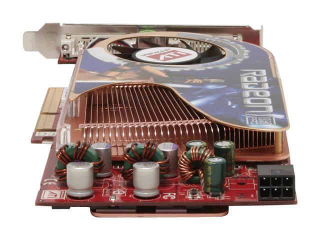

Ben van plan om de Gecube X1950Pro AGP 256MB aan te schaffen.
Kan iemand mij vertellen waar de VRM's kunnen zitten op deze kaart?
De layout van het uiteinde van Gecube ziet er namelijk een stuk anders uit dan bijvoorbeeld de Sapphire, Club3d en Powercolor.

Indy91 schreef op dinsdag 20 februari 2007 @ 22:00:
Ik zie ze op deze kaart niet zitten...
  • Bobnofski
Gecube gebruikt het verbeterde ontwerp van Ati, waarbij de spanning wordt geregeld op de ouderwetse manier. Duurder om te fabriceren en die spoelen kunnen irritant gaan piepen bij overklokken maar qua warmte-ontwikkeling 1000x beter dan het eerste Ati referentieboard.
pricewatch GeCube X1950Pro 256MB DDR3 AGP
Goedkoopste nu 197 euro, ik heb 205 betaald voor m'n Club3D met Accelero X2 cooler die los 16 euro kost. Hmm... ik zou het wel weten als ik nu een 1950Pro AGP zou kopen, dat zou dan dus echt een Gecube worden. Alhoewel het op deze foto lijkt alsof de bevestigingsplaat ook als koelplaat wordt gebruikt en dan zou er geen Accelero X2 op passen, zie ook onderzijde.

Afbeeldingslocatie: http://www.arctic-cooling.com/pics/mainfeatures/STPro_Terrmodynamics_225.gif
Staat ook duidelijk in de installatie handleiding van de Freezer (when used in conjunction with an AC Silentium case...)

  • matinez
Ik heb even een paar foto's online gezet van mijn custom-fix.
Ik heb sinds deze fix geen problemen meer gehad.
Het ligt niet aan een goed geregelde airflow, ik heb mijn case fans niet altijd aan.
Afbeeldingslocatie: http://img120.imageshack.us/img120/7554/img0585pr8.th.jpg
Afbeeldingslocatie: http://img87.imageshack.us/img87/9459/img0589wc9.th.jpg
Afbeeldingslocatie: http://img96.imageshack.us/img96/5643/img0590qk0.th.jpg
Afbeeldingslocatie: http://img73.imageshack.us/img73/7673/img0591ia4.th.jpg
Afbeeldingslocatie: http://img185.imageshack.us/img185/7097/img0593qq3.th.jpg

Ik heb ook dezelfde cooler als jouw gekocht en denk dat ik ook die koelblokjes koop bij Mycom.
Nu vraag ik mij af met welke games je dit hebt getest.
Ik wil het zelfde doen als bij jouw.
Maar dan moet de boel bij zware spellen zoals (F.E.A.R.) blijft draaien.
in iedergeval blij dat er verbetering mee gewonnen is.
[ Voor 4% gewijzigd door Verwijderd op 21-02-2007 21:38 ]
  • .Johnny
  • Laatst online: 28-06 10:21
Zoals in de openingspost staat kun je de meest zware stress test op je kaart gooien met AtiTool, door de "3D renderer" te openen. Als je die gedurende een lange tijd kunt draaien zonder te crashen zit je in elk geval goed. Dat is iets objectiever dan een game draaien.
ja dat is waar maar ik heb het hele stuk gelezen omdat ik de zelfde problemen heb.
Daarrom zie ik dit als de enige oplossing tot dat ik een sapphire sink kan regelen.
Dus ik ga er voor.
  • matinez
Ik speel regelmatig een aantal uren achter elkaar Oblivion. Verder heb ik Company of Heroes gespeeld, wat voor deze fix maar 10min kon! 3dMark06 kan ik loopen.
Ik heb met ATitool alleen wat overclock testen gedaan dan wel i.c.m. rivatuner.
langer als 15min 3d render heb ik niet getest.
als we de achterkant van die nieuwe sink zouden kunnen zien dan kunnen we het mischien ook namaken.
Maar ja waar haal je zo'n foto vandaan.
ik kan tegenwoordig niet langer meer dan 2 minuten die 3d test draaien van atitool.
hij blijft bij 85 graden steken. het licht dus zeker aan de VRM die te heet wordt.
Hiervoor had ik pakband als verstefiging om de koeler gebonden om deze vrm chips iets meer op de koelstickers te drukken. het werkte maar de gpu tems gingen met 5 c omhoog.

Ik heb dus zitten sleutelen.
Ik heb de arcon cooler er op gezet + de sinkjes van zalman.
Resultaat:
VRM probleem niet opgelost met case fan op de sinks gericht (maar ik heb dan ook geen amd cooler).
maar de cooler doet het perfect en heb meten minder artifacs. max 50 graden C na 2 min belasting op de nieuwe fan met een speed van 60%.
Echt bedankt tot zover en ga nu zelf maar eens een cooler ontwerpen voor die vrm-etjes.
Kijken wat ik er uit kan halen.
Ik ben dus ontzettend blij met die stille x2 cooler en kan nu gaan sleutelen om te optimaliseren.
