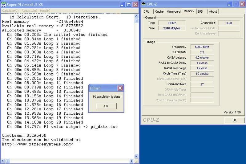

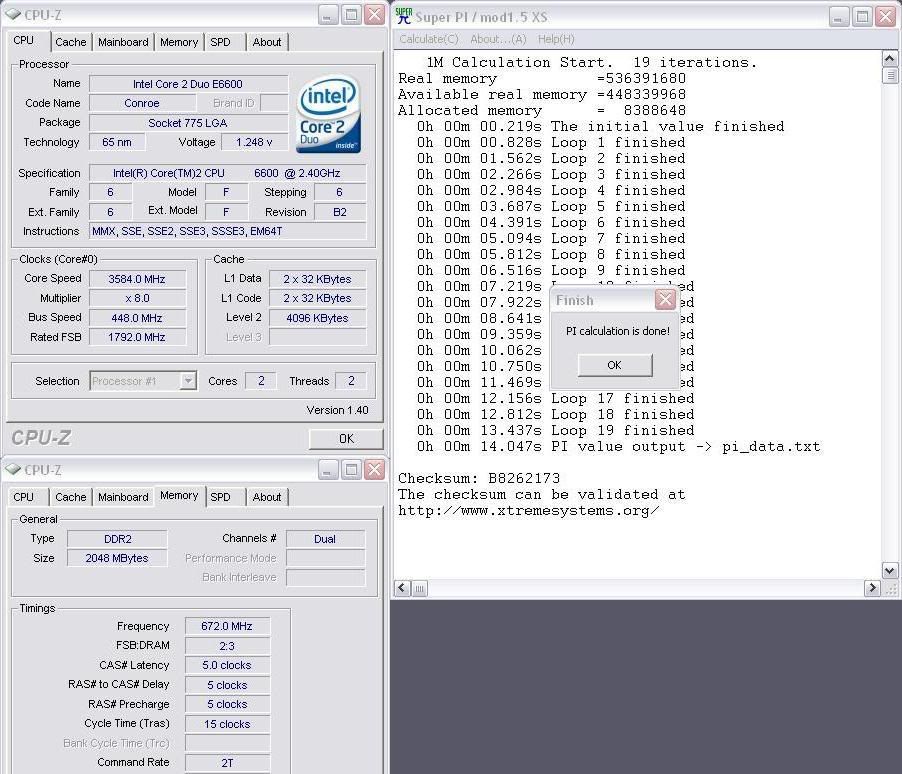

Geheugen bijna stabiel, zoek de verschillen ;)
Afbeeldingslocatie: http://img.photobucket.com/albums/v292/Viss1/20loop1M.jpg
Afbeeldingslocatie: http://img.photobucket.com/albums/v292/Viss1/checkloop20.jpg
Afbeeldingslocatie: http://img.photobucket.com/albums/v292/Viss1/5921M.jpg
Op stock settings in ieder geval even stabiel als P5B dlx.

Viss schreef op vrijdag 16 maart 2007 @ 00:31:
Verschilllen...ehm...2 MHz en meer dan een halve seconde? :+
  • Viss
  • Laatst online: 09-08 12:19
En 20 loops 1M ;)
Wat de fock?
1M met 20 loops? 8)7
Om te kijken of ik wakker was, toch maar ff gecheckt, bij mij toch echt 19 loops...
Zou je maar gebeuren met je C2E X6850 op 5.7 GHz en je hebt nog maar genoeg LN2 voor 1 run...
Eindelijk heb je dat ding SPI 1M stabiel denk je...je gaat voor de sub-9 seconden...
Loop 1 tot 9 gaan binnen 4 seconden...Damn denk je, dit wordt hem...
Loop 19: 8.5 seconden...YES! ff afronden en we hebben een WR...
WTF!!! Loop 20???? 8)7
Resultaat: 9.087 seconden SPI 1M, maar wel 20 loops! :D
[ Voor 88% gewijzigd door Verwijderd op 17-03-2007 11:14 ]
