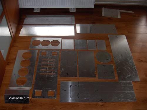

Deze foto doet me denken aan een foto uit mijn log: klik
