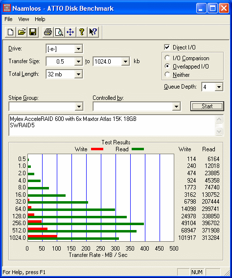

dat je trage raid 5 hebt is door de cpu, als je een hardwarematige raid hebt zijn de snelheden veel sneller

ing._Buttje schreef op dinsdag 05 september 2006 @ 10:02:
Ik zou eerst wat gaan testen voordat je klakkeloos op RAID 5 over gaat. Heb ik dus ook gedaan bij mijn nieuwe systeempje en ALLE benchmarks doen hele leuke lees performance, maar met name ATTO doet ook write performance en ook SiSoft geeft een waardering voor Random Write en ik kwam niet boven 25 MB/s en dat is ronduit belachelijk traag als str*nt door een trechter bij -20 !!
Kan zijn dat er nog een bug in de drivers of zelfs in de chipset zit, maar toch, RAID 5 is vrij 'nieuw' op de meeste mobo's dus 'k zou het zondermeer testen!
Je hebt toch geen hardwarematige RAID5 controller? Verwacht gewoon niet teveel van software/hostbased RAID5 ;) Dat zijn hele normale waarden voor software RAID5.
Qua Hardware RAID5 kun je het beste voor een Areca of Highpoint RocketRAID kaartje gaan.
Maargoed, dit is eigenlijk offtopic. Het gaat hier over Raptor of RAID0. Topicstarter: check ook eens [search=Raptor of RAID0]. Dit is al meermalen behandeld.
[ Voor 4% gewijzigd door BalusC op 05-09-2006 10:14 ]

BalusC schreef op dinsdag 05 september 2006 @ 10:12:
Normale waarden voor software RAID5? Perhaps ..
Enigzins acceptabele snelheid? Nee .. imho :P
[ Voor 30% gewijzigd door Alfa Novanta op 05-09-2006 12:02 ]

ing._Buttje schreef op dinsdag 05 september 2006 @ 12:01:
Oordeel zelf: SWRAID0 SWRAID5.

In feite zijn HDD's het grootste bottleneck in de PC van tegenwoordig. Terwijl de CPU, het geheugen en de videokaart met gemak in termen van gigabytes per seconde met elkaar kunnen communiceren, blijven de HDD's ver achter met 100 à 150MB/s in geval van een beetje 2-disk RAID0 config.
Enfin, wat de verstandigste keuze is ligt aan je budget. We gaan even uit van maximaal 4 disken, dan zou je idealerwijs tweemaal een snelle Raptor in RAID0 zetten voor OS, programma's, games, swap, temp, etc en tweemaal een dikke schijf (500GB?) in RAID1 voor de meer belangrijke data, zoals documenten, mails, filmpjes, muziek, etc. En dan de belangrijkste zooi (die je dus niet opnieuw kunt downloaden ;) ) regelmatig backuppen naar bijvoorbeeld om en om twee DVD rewriteables. Homemade filmpjes brand je natuurlijk weg naar een beetje fatsoenlijke DVD (Taiyo/Verbatim/Sony) en berg je op in een donkere plek.
Maar dat is natuurlijk allemaal gewoon mijn mening :Y) Ik heb een kleine 6-disk SCSI RAID0 config met 2 partities, de ene voor programma's, games, etc en de andere als scratchdisk voor videobewerkingen. Daarnaast nog een RAID1 config op 2 andere schijven op aparte controllers voor de documenten, mails, etc. Backuppen doe ik regelmatig op de eerdergenoemde manier en tevens richting de webserver. Mijn data is me lief.
