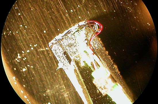

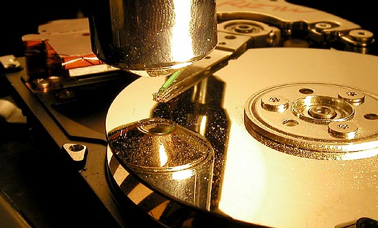

Zullen we kijken?
Afbeeldingslocatie: http://www.geekjoan.com/microscope1/11.jpg
Platter en head. Let op stof deeltjes.
Afbeeldingslocatie: http://www.geekjoan.com/microscope1/8.jpg
Harddisk head, x18 vergroot. De tracks zijn nog te zien, en stofdeeltjes zijn zelfs soms dikker dan tracks zelf.

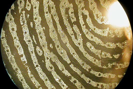

Afbeeldingslocatie: http://www.geekjoan.com/microscope1/12.jpg
Vingerafdruk op platter, x18 vergroot.
(bron: http://www.geekjoan.com/microscope2.htm)

MrDummy schreef op maandag 21 augustus 2006 @ 14:21:
Zullen we kijken?
De head zelf.
Detail opname head op platter.
Als het beetje afwijkt, loopt je dus 200+ tracks mis. Een haartje of stofdeeltje tegenaan botsen is dus al tientallen tracks missen. Verder omdat head erg dicht boven platter zweeft kan het makkelijk krasjes maken als haar of stofdeeltje aan de head blijft steken. Of afstand tot platter wordt te groot en leest dan slecht.
Redenen genoeg om niet de kap eraf te halen bij nieuwe generatie harde schijven. Daar is dichtheid erg hoog en kan absoluut geen stofje gebruiken. ;)
