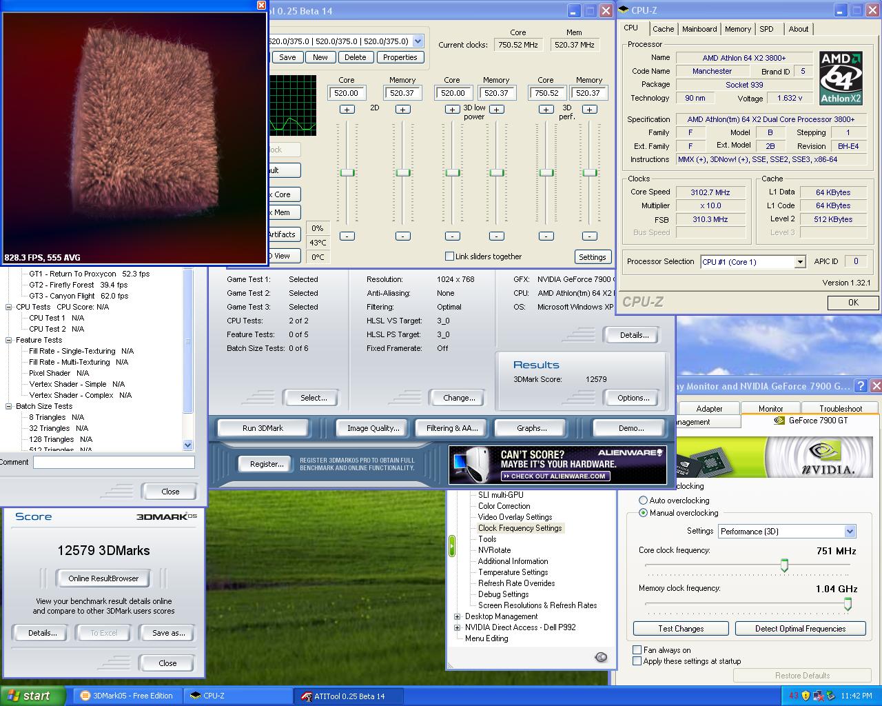

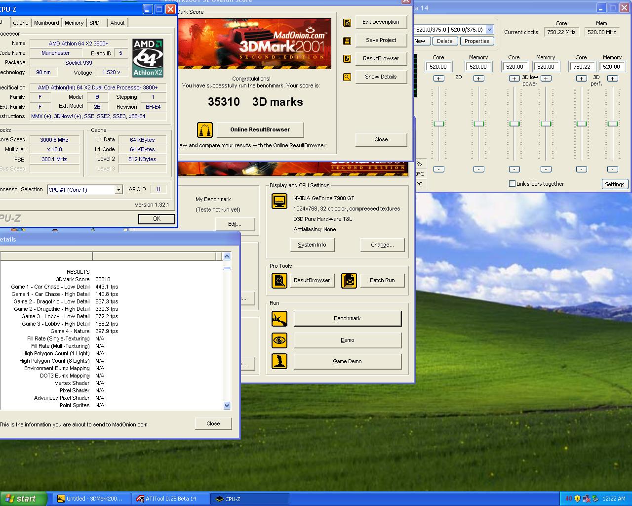

Uit den ouden doosch:
Afbeeldingslocatie: http://desertshooter.nl/12579klein.JPG
Afbeeldingslocatie: http://desertshooter.nl/25728klein.JPG
Afbeeldingslocatie: http://desertshooter.nl/6381klein.JPG
Afbeeldingslocatie: http://desertshooter.nl/35310klein.JPG
Afbeeldingslocatie: http://desertshooter.nl/7900GTvmod.jpg
Air cooled!

Ik heb inmiddels mijn 7900GT op 700/840 draaien!
Met Coolbits kreeg ik hem niet hoger dan 680mhz, maar daar heb ik een truukje voor gevonden. Door hem met AtiTool op 700mhz te zetten, en dan vervolgens naar Coolbits te gaan en aan te vinken dat je hem met deze instellingen wilt opstarten, hoef je die instellingen niet te testen! :*) En dan lukt het dus wel.
Tot nu toe zonder artifacts! Leuk dat de 700mhz grens haalbaar is :o

Ik heb nu eerst getest op 542 Mhz (2 meer voor de zekerheid) maar geen noemenswaardige verbetering zoals ik die o.a. hier heb gelezen. ging van 8920 naar 8970. Das 50 punten meer. Heb m daarna nog even op 550Mhz getest (was al zo dicht bij de 9000) en die liep ook goed af. Alleen weer geen boost zoals volgens die "27Mhz multiply" manier:
Afbeeldingslocatie: http://img261.imageshack.us/img261/5849/5503ie.th.jpg
Toch een persoonlijk record :)
Nee voor die paar punten ga ik geen 20Mhz bij mn core opgooien om zo tegen mn limiet aan te zitten, houd em er liever iets onder ivm levensduur van mn kaart. Had trouwens niet gedacht dat ik 9k kon halen met mijn bagger geheugen :)
Edit: Misschien heb ik toch iets over het hoofd gezien, als ik naar deze tabel kijk moet je er ook nog 40 vanaf trekken, en dat zou uitkomen op 554Mhz core. Laat dat nou net de max van mn kaart zijn (Volgens coolbits)...toeval? Ik zal eens testen op 555Mhz, als dat lukt tenminste ^^
Edit2: 556Mhz geeft helaas arties in 3Dmark05, misschien dat het bij iemand anders wel lukt?

Ik ben nog eens even bezig geweest met een effectieve manier vinden voor het opsporen van artifacts, en het volgende werkt bij mij tot nu toe perfect (alhoewel ik mijn clocks daardoor behoorlijk moet verlagen :( ):
RTHDRIBL laten draaien en dan AtiTool tegelijk naar artifacts laten zoeken. Artifacts die AtiTool eerst niet kon vinden komen nu direct naar voren, terwijl me dit eerst +/- een uur FEAR kostte om ze tegen te komen.
Afbeeldingslocatie: http://i78.photobucket.com/albums/j104/infidel81/RTHDRIBLAtiTool5min.jpg
