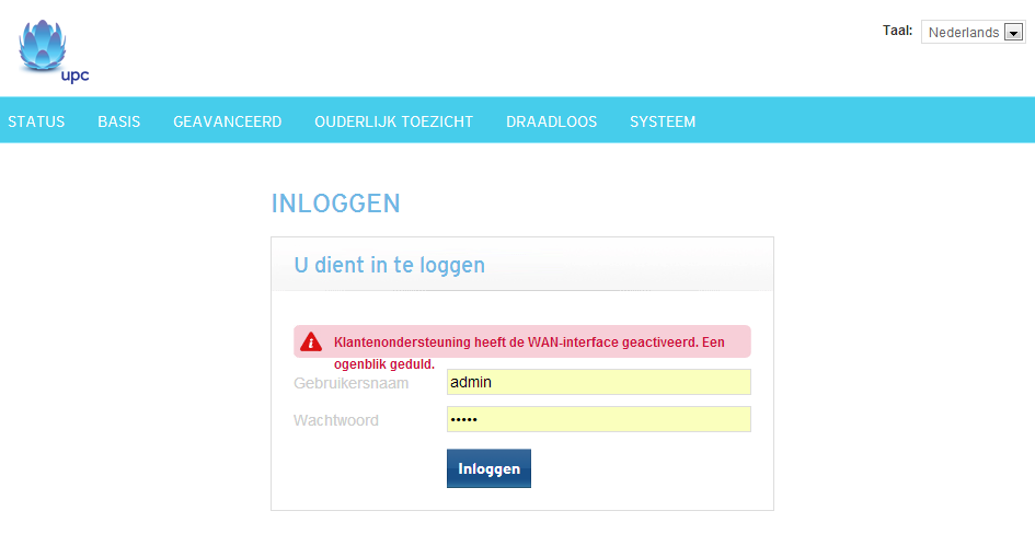

PS; Zeer vervelende bug in de Technicolor system; LOG ALTIJD UIT anders krijg je de fout melding dat er maar 1 sessie tegelijkertijd actief kan zijn. Oplossingen hiervoor zijn als volgt:
• Powercycle; uit en aan doen die hap!!
• 30 minuten wachten.
UPC moet nog komen met een firmware update die deze bug verhelpt.

Zijn inderdaad 4x 1 Gbps poorten.
Altijd op uitloggen klikken op de TC7200, je kan anders niet meer inloggen. Moet je of de modem resetten of 48 uur wachten (er zijn mensen die zeggen dat als je ipv login logout aan de url toevoegd dit ook werkt maar bij mij iniedergeval niet)
Wtf... Wat een bizarre bug!
48uur wachten werkt niet bij mij en logout url gebruiken helpt ook niet..
Ik moet dus elke keer de unit uitzetten en daarna weer aan zetten... Erg handig.
