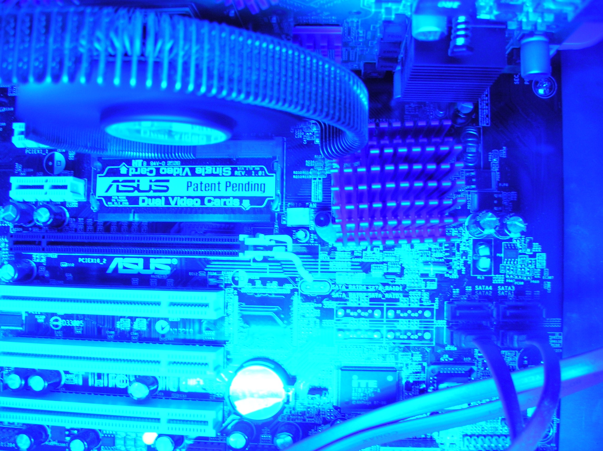

Dit is de situatie die ik bij mezelf en enkele kennissen heb op een A8N-SLI Deluxe (ATI Radeon X8x0 series):
Afbeeldingslocatie: http://tweakers.net/ext/f/59833/full.jpg
excuses voor de slechte kwaliteit van de afbeelding
De Zalman VF700-CU raakt het NB47J blokje net met z'n vinnen, maar dat is geen probleem omdat de VF700-CU vinnen zeer dun en flexibel zijn. Door de stand van de VF700 koeler op ATI X8x0 kaarten kun je de NB47J doorgaans zonder problemen gebruiken. Op bepaalde nVidia kaarten is de VF700 anders geplaatst waardoor de koeler de NB47J wel aanzienlijk raakt en er knip/slijpwerk nodig is. In sommige gevallen kun je de VF700 wel draaien door andere bevestigingsgaten rond de grafische core te gebruiken zodat het geheel weer netjes past zonder (of slechts weinig) raken of knipwerk.
Afbeeldingslocatie: http://tweakers.net/ext/f/59828/full.jpg
Zoals je kunt zien is er eigenlijk best wel wat plaats boven de chipset voor een hogere koeler. Zeker als je weet dat de vinnen van de VF700 erg flexibel zijn en de koeler op de nForce dus gerust wat hoger mag zijn en deze vinnen ietwat opzij duwt. Desnoods slijp je de vorm van de VF700 uit de NB47J uit. In de eerste afbeelding (bovenaanzicht) kun je duidelijk zien dat de VF700 slechts een klein deel van de NB47J overlapt. Er blijft dus ruim voldoende koelend oppervlak over.
Afbeeldingslocatie: http://tweakers.net/ext/f/59823/full.jpg
Met de stock cooling van de X8x0 reeksen zie je wel duidelijk dat je de eventuele NB47J flink zult moeten "snoeien" wil het passen. Bovendien stroomt de lucht dan nauwelijks nog door het Zalman koelblokje heen omdat de stock koeler enkel lucht uit de open achterkant blaast. Niet alrond zoals bij de VF700. Niet aan te raden om in deze situatie een NB47J te gebruiken - of je moet extra koeling voorzien in de vorm van een andere fan die in de buurt staat en z'n lucht over de NB47J laat stromen.
Afbeeldingslocatie: http://tweakers.net/ext/f/68243/full.jpg
Dit is een andere creatieve manier van iemand op het Internet om een Zalman NB32 de nForce chipset te laten koelen terwijl deze op zijn beurt gekoeld wordt door de Arctic Silencer. Dit vereist natuurlijk wel wat meer dremelwerk. Een NB47J is in principe ook bruikbaar als je alle vinnen inkort tot NB32 lengte.
Als Asus het aandurft op de A8N-SLI Premium om de nForce chipset te koelen zonder directe fan, dan kan ik me niet inbeelden dat de NB47J-manier niet goed zou werken. Bij de Premium wordt de nForce gekoeld via een heatpipe naar het koellichaam van de spanningsstabilisatoren - welke op hun beurt al bloedheet kunnen worden. Dit is eveneens een pasief koellichaam en kan enkel rekenen op wat wind van de cpu-koeler. De NB47J staat direct op de nForce zonder heatpipe (hoe goed dat ook moge zijn - een directe heatsink is efficiënter) en de Zalman VF700 blaast er een lekker briesje overheen. De NB47J wordt in mijn geval warm, maar niet meteen schrikwekkend heet. Het systeem (en enkele andere soortgelijke setups die ik gebouwd heb) draaien ondertussen al 24/7 sinds het einde van de lente dit jaar - zonder vreemde crashes of andere negatieve problemen.

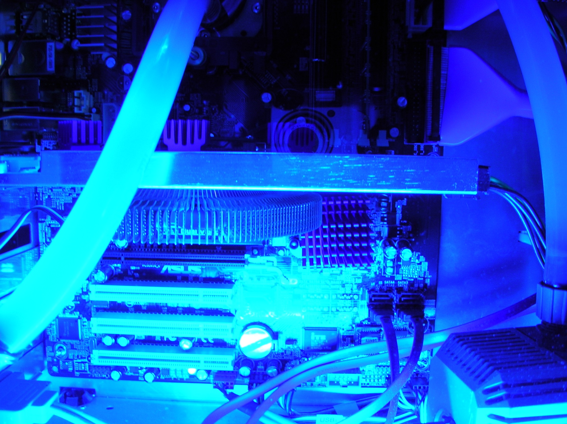

vertrouw het maar niets, blokje wordt stressed echt bloedheet. Zojuist een VF700cu besteld voor mijn 6800. Deze koelt dus ook de NB voor een gedeelte?
Of toch maar oude fannetje er op zetten?
  • GVR
  • Laatst online: 13-10 11:13
GVR
Verwijderd schreef op dinsdag 11 oktober 2005 @ 19:09:
Zoals je op de pics hierboven kan zien blaast de VF-700 recht op het blokje
Bij mij wordt het blokje lauw en dit is grotendeels te danken aan de airflow van de VF700. Ik zou wachten tot je bestelling binne is en dan de VF700 installeren en kijken wat dan de invloed is op de temperatuur. Zolang je geen errors of instabiliteit krijgt is er voorlopig geen probleem.

Ik heb 9 vinnetjes van mijn nb47 afgehaald, zodat de zalman VF700- cu op mijn videokaart nog past.
Afbeeldingslocatie: http://tweakers.net/ext/f/68331/thumb.jpg
Afbeeldingslocatie: http://tweakers.net/ext/f/68332/thumb.jpg
Leuk effect geven die blauwe ccfl's :X :Y)
