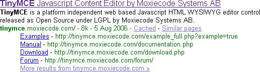

Het voorbeeld van Microsoft (net zoals dat van de postbank dat eerder dit topic al werd aangehaald) geeft wel aan dat het zoektermen zijn die waarschijnlijk erg vaak gezocht worden. Op basis van klikgedrag gecombineerd met gebruikte zoektermen zou het kunnen dat Google dit toch echt met een logaritme doet.
Ik heb daar wel heel sterk mijn twijfels over. Want de website van de Apenheul wordt namelijk ook op die manier geïndexeerd en dat lijkt mij niet echt een site die zo ontzettend vaak bezocht wordt. Bovendien is apenheul.nl een Flash-site en de pagina's die Google daaronder extra heeft geïndexeerd is een HTML-versie van de Apenheul-site.Sequence schreef op donderdag 10 augustus 2006 @ 10:26:
Ik denk dat het iets te maken heeft met of de url de officiele website betreft van het bedrijf. Dus:
Microsoft -> Microsoft.com
Apenheul -> Apenheul.nl
Zelfde gebeurt ok met diversie software zoals TinyMCE.
Ik begrijp jouw zin nietWacky schreef op donderdag 10 augustus 2006 @ 14:34:
google op microsoft
--> geeft bij mij (BE) alvast geen zo'n google-extra. Wel merk ik in het voorbeeld van Apenheul dat het de eerste resultaten zijn van Google Apenheul more results waar de titel van het document gelijk is aan het zoekwoord + één ander (goed/simpel?) zoekwoord
\edit
De links die er gegeneerd worden bevatten ook allen een index (cd=1->cd=4) en een sig.
--> Arcelor op google. Hier gaat de eerste redenering al niet meer op.
\edit
[ Voor 23% gewijzigd door moozzuzz op 10-08-2006 15:00 ]
Ik vermoedt dat het iets met de inkomende links te maken heeft, alleen het blijft een gok
Klopt, maar dit dan aangevuld met pagerank / inkomende links (zoals André al zegt).Verwijderd schreef op donderdag 10 augustus 2006 @ 14:38:
Ik begrijp jouw zin niet. Want de meeste bedrijven hebben als domeinnaam hun bedrijfsnaam.
Qua code is het in ieder geval volgens mij niet te beïnvloeden, aangezien bijvoorbeeld PDAshop wel voorzien wordt van deze links, maar onze andere shops nog niet. En dat terwijl ze dezelfde templates hebben.André schreef op donderdag 10 augustus 2006 @ 14:45:
Het zal dus puur op basis van het aantal inkomende links, PR, aantal zoekopdrachten of een andere voor mij onbekende x-factor zijn.
