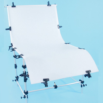

ik heb sindskort zo'n ding te leen:
Afbeeldingslocatie: http://www.tradeeasy.com/photo/seller/25395/lgraphic/falconey1032.jpg
heb alleen nog geen tijd gehad 'm in elkaar te zetten...of beter, ik heb de bouwtekening nog niet gevonden. :/

YellowCube schreef op woensdag 27 juli 2005 @ 09:24:
Lijkt me een leuk ding.... kost dat?

  • YellowCube
  • Laatst online: 11:52
YellowCube
Wait...what?
99 euro.
Van Falcon Eyes.
Moet je dus wel zelf de bouwtekening opzoeken.
Ziet er uit als de "lastige versie" van de opnametafel die ik heb :P Die ik heb is een onderstel (soort klapstoel idee) wat je opklapt en vervolgens kun je de achterwand d.m.v. draaiknopjes vastklemmen aan de tafel :)

  • we_are_borg
  • Laatst online: 19-10 12:41
we_are_borg
You will Comply
YellowCube schreef op woensdag 27 juli 2005 @ 12:38:
99 euro.
Van Falcon Eyes.
Kan je een link geven waar hij te koop is, ik kan het niet vinden. Ik heb al bij konijnenberg gekeken, maar daar kon ik hem niet vinden.
Ziet er erg stoer uit, maareh, hoe gebruik je het?

Toch nogmaals vragen, weet iemand waar je die opnametafel van 99 euro kan bestellen. Ik vindt het een leuk ding maar kan niet vinden wie hem verkoopt.
