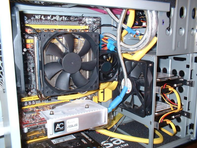

Ik ben zelf het hele weekend aan het worstelen geweest met een watergekoelde configuratie waar onder andere de volgende componenten in zitten:
DFI Lanparty UT NF4 SLI-D,939
AMD Athlon 64 3500 0,13 Micron
Corsair 1024MB DDR550 64MX64 TwinX, C2.5 4 4 8
AOpen PSU, 400W, 24p/20p AO400-12HPNF Silent ,Retail
ASUS EN6800Ultra/2DT/ 256mb GF FX 6800,DVI, PCI X
[edit]
tijdens overclocken
CPU gedraaid op 1.7v tot 1.9v dit lukt door de waterkoeling
Northbridge draait op 1.8v, watergekoeld
Ram gedraaid op 2.7v tot 2.9v
HT factor op 3
En zoals gemeld, zitten alle voedingsconnectors op het bord aangesloten zoals het hoort. Dus zowel de extra 12v, de normale molex en de floppy connector, tevens past de ATX connector zo op het bord
De voeding is "maar" 400 watt, maar zelfs met alles op defaults is het instabiel, echter niet met het 200 MHz C2 geheugen.
Zodra ik de PC de eerste keer inschakelde kreeg ik al allerlei geheugen gerelateerde foutmeldingen.
Dit was toen met een BIOS upgrade opgelost.
De snelste stabiele 3Dmark 2003 benchmark die ik heb kunnen draaien is op 292 * 9 = 2628 met de videokaart op 450 * 1200. Dit resulteerde in een score van 14.800 3Dmarks.
Ik kreeg af en toe wel een blauw scherm, maar ik dacht dat dit aan het overclocken, en het zoeken naar een stabiele setting lag.
Helaas heb ik zeer vreemde problemen met de configuratie. Ik kreeg steeds random BSODS en meldingen als "De bewerking WRITE kan niet op het geheugen worden uitgevoerd"
De stabiliteit is geen pijl op te trekken. Ik heb zwaar overclocked PRIME95 uren kunnen draaien, maar na het installeren van een Audigy 2 ZS was het weer helemaal mis met BSODS e.d.
Uiteindelijk was windows helemaal niet stabiel zelfs met standaard clockspeeds na een BIOS reset. Zelfs zo instabiel dat ik windows niet eens opnieuw kon installeren (BSOD bij de installatie)
Toen heb ik 2x 512 MB Corsair 200 MHz 5 2 2 2 RAM geplaatst. Daarmee kon ik gewoon windows installeren, farcry spelen, benchmarken etc etc.
Vervolgens weer het 275 MHz geheugen geplaatst, Bsods e.d. weer op mijn windows installatie. Daarna een aantal Beta BIOS versies geprobeerd, daarmee werd e.e.a. wel iets beter maar de BSODS bleven komen.
Ik heb wel memtest gedraaid, na 5 passes nog 0 errors met het geheugen waar windows gaar mee werkt.
De website van corsair gechecked: Geheugen moet volledig compatible zijn met dit mobo.
Toen het 275 MHz geheugen in mijn ABIT NF7 Nforce 2 bordje geplaatst: Geen problemen.
Alle componenten op het moederbord zijn uitstekend gekoeld, alle voedingsstekkers zijn correct aangesloten, voor de videokaart heb ik de 2 Molex connectors op 2 aparte kabels uit de voeding aangesloten.
Als ik nu uitga van de Bios Defaults, Dus gewoon 200 * 11 = 2200 MHz. dan is het geheel met het Corsair 200 MHz RAM wel stabiel, en met het 275 MHz geheugen niet. Ik kan bijvoorbeeld wel farcry opstarten, maar dat klapt er na een paar minuten uit met een error als WRITE op geheugen mislukt, die error is dan nog in een normaal venster zichtbaar, waarop een BSOD volgt.
Dit met alle timings op auto detect. Natuurlijk zouden beide soorten geheugen op 200 MHz gewoon moeten werken.
Waar kan ik nog naar kijken? Zou het het moederbord zijn, of ligt het aan de Memory Controller in de CPU? Ik denk dat het geheugen gewoon goed is, en het zou ook compatible moeten zijn eigenlijk.

heb je de voeding/floppy connectors op eht bord aangesloten ?
Je draait ook een redelijk high-end systeem op een "maar" 400watt voeding.
Veder de standaard dingen, zoals hogere Vcore en Vdimm geprobeerd aangezien ik ej daar neits over hoor zeggen.
Gabriël AM5
