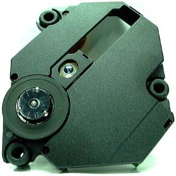

En hoe een lens eruitziet? Sja, als een lens :+ Gewoon openmaken en het spreekt voor zich. Het lens zit op een schuifmechanisme dat van beneden naar boven schuift. Het is een klein helder glasachtig bolletje.
Zoiets:
Afbeeldingslocatie: http://www.tweakers.net/ext/f/48579/full.jpg
  • epias
BalusC schreef op donderdag 06 januari 2005 @ 07:42:
Helder zal die wel niet meer zijn ;) Anyway, als je zwaar rookt komt de aanslag overal op te zitten, ook op de 45 graden spiegels onder de lens.
