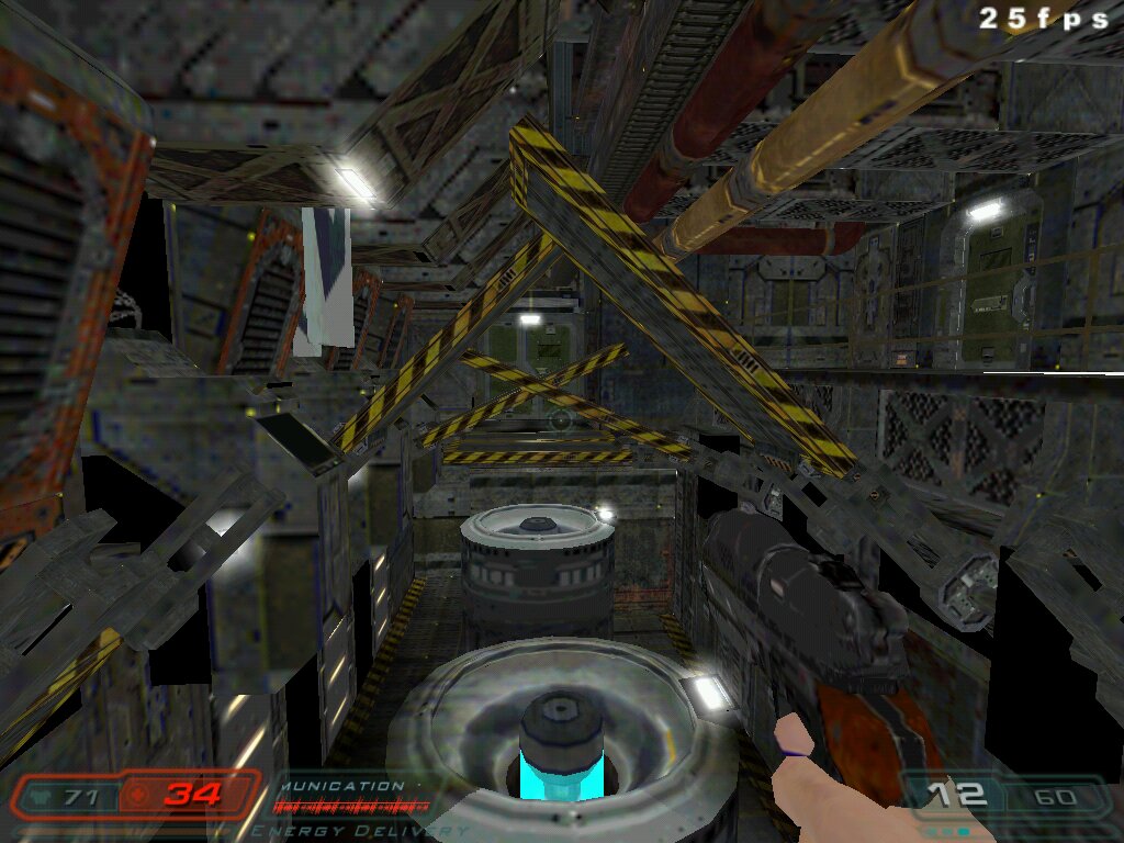

De MB's worden met Doom III gebruikt ;). Die draait niet op mijn 8MB SLI setje.

Net Rtcw getest ( redelijk normaal .CFG ). Het probleem is duidelijk het ram geheugen, bij 1024x768 is alles speelbaar op normal (met tweaken) 21fps ( 8 fps hoger lukt wel met tweaken) met High textures was het 14fps Het probleem licht duidelijk bij de 4mb tex ram(geometric detail ook op LOW).
Bij 640x480 Haal ik met normal textures Geometric detail op High 60 fps alleen op sommige plekken dropt het dan naar 40fps(vsinc aan ;) ). Zodra het weer op High textures staat dropt het weer naar 10fps.

Op GLQuake, weggegaan begin 1997, kon men nu in 640*480 16 boorbeitels en bilineaire filtrering spelen, in plaats van 320*240 in 8 boorbeitels met grote vierkanten... en aan 30fps als hij u plait!
Edit. Onze tjechische vriend Doom is weer verder gegaan met tweaken van zijn doom patch. Hij is bijna bij versie 1.0
Hier is nog een plaatje http://www.3dfxzone.it/pu...0041024201356_img1024.jpg
Let er wel op, dit is 1024x768
