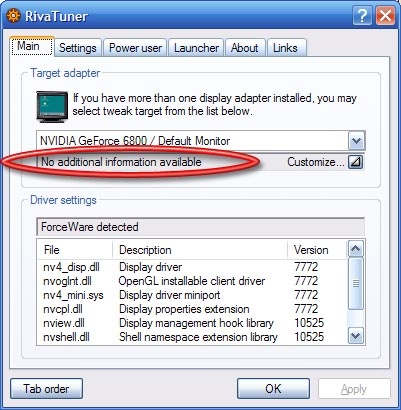

Ik heb sinds kort ook een vreemde ervaring. Powerstrip geeft aan dat ik een engine clock van 200 Mhz heb, memory clock van 599 Mhz, wanneer bij advanced memory timings gekozen word voor Performance 3D. Ik heb 350/1000 wanneer ik daar kies voor Standard 2D.
Bij Rivatuner standard 2D 350/1000, low power 3D 350/1000 en Performance 3D 200/599 met 2 uitroeptekentjes op de chip en geheugen icoon.
Kaart staat gewoon helemaal standaard. Heb dit met zowel 77.77 als 80.40 drivers.
Met powerstrip kan ik dus niet OC-en.

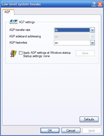

Goed... ik snap er nu al geen drol meer van 8)7
Heb gedaan wat in dit linkje staat (eerder genoemd).
Het gaat echter bij het 1e schermpje al fout: in het stukje [Target adapter] behoort in de 2e regel iets te staan als "256-bit NV40 blablabla"... dat doet ie bij mij dus niet :( hij zegt bij mij: "No additional information available".
Afbeeldingslocatie: http://www.tweakers.net/ext/f/64906/full.jpg
Als ik gewoon doorga met de handleiding kom ik op het tabje [AGP]. Deze laat bij mij dus niet de gewenste onderdelen zien :( (zie plaatje en vergelijk met plaatje van bovenstaande link)
Afbeeldingslocatie: http://www.tweakers.net/ext/f/64907/full.jpg
Ik snap het ff niet... weer een versie verschil oid?

  • Robin4
  • Laatst online: 01-11 19:28
Probeer anders even een oudere versie...
http://specs.tweak.to/12249 Nieuwe stuff, zie link links.
  • Kaasje123
  • Laatst online: 08-10 13:06
Ligt niet aan de versie van rivatuner want ik gebruik exact dezelfde met de nieuwste drivers van Nvidia. forceware 77.77 en bij mij werken de tabs wel gewoon.

Coolmaster heeft echter toch gelijk... ik heb nu de 15.5 geinstalleerd (en daarna de 15.6 er weer overheen :P) en heb nu WEL dat extra tabje :|
Denk dat dus een clean install van de 15.6 nog een install 'bugje' heeft
* MetalRush draait nu ook met 16x1,6 @ 399/1100 :P
