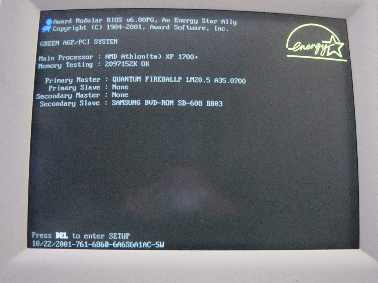

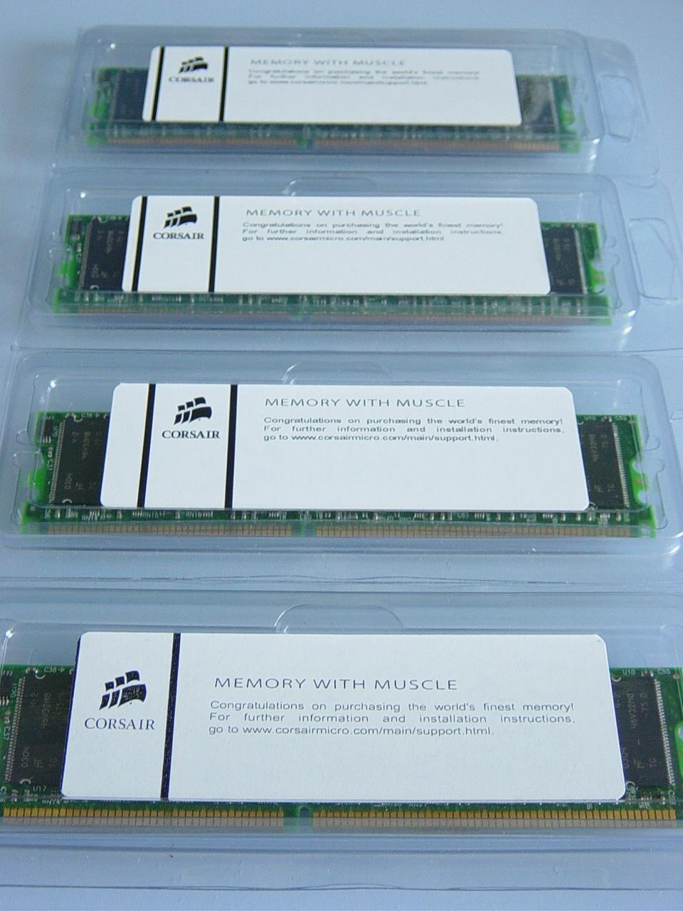

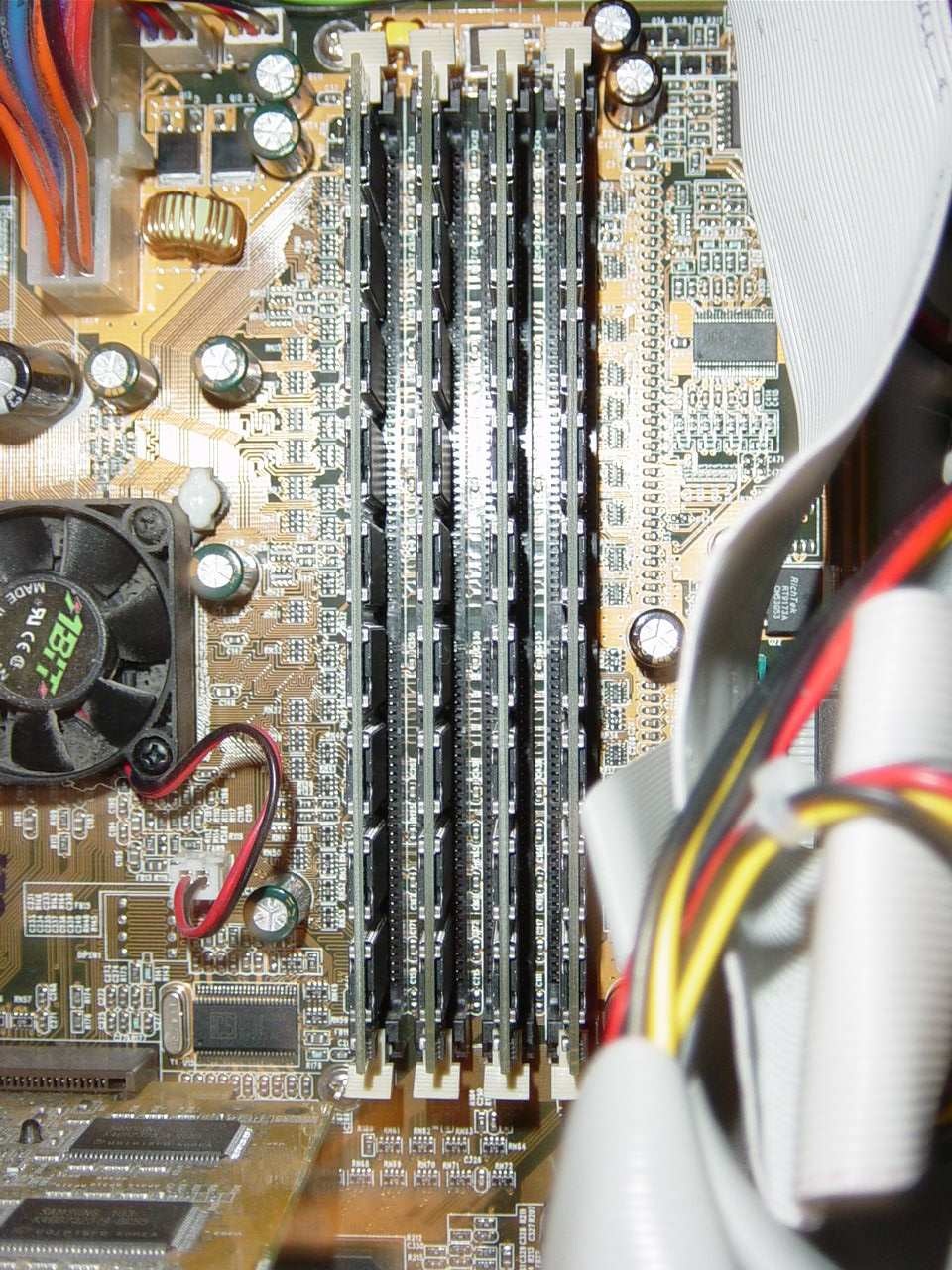

Ik heb ooit 2GB (4x512MB) op een Abit KG7 met het AMD760 chipset geïnstalleerd. Draaide gewoon als een tiet :)
Afbeeldingslocatie: http://www.tweakers.net/ext/f/9814/thumb.jpg Afbeeldingslocatie: http://www.tweakers.net/ext/f/9815/thumb.jpg Afbeeldingslocatie: http://www.tweakers.net/ext/f/9816/thumb.jpg

Afbeeldingslocatie: http://www.xs4all.nl/~heynsber/ssds.jpg
  • dynax
  • Laatst online: 06-08 20:41
Ja klopt allemaal precies!
mijn systeem.
