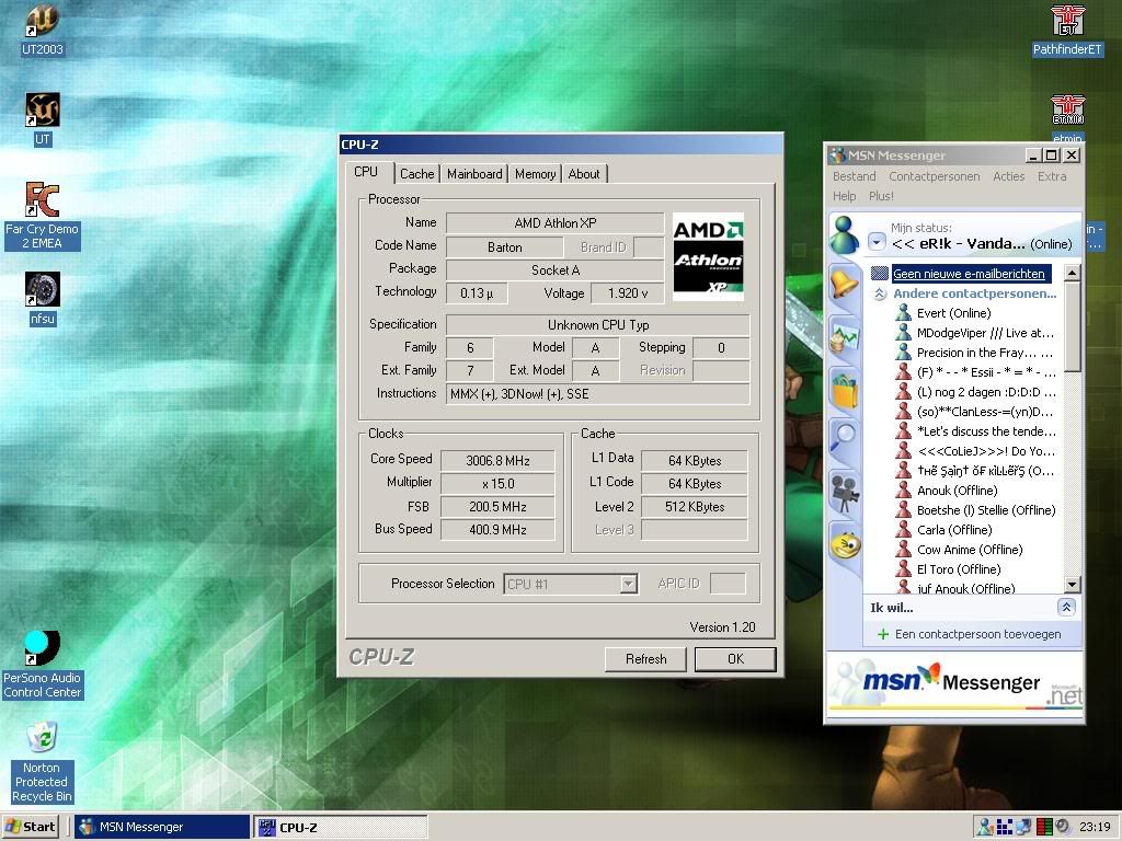

[Updated spec's]

Gezien ja. SAE gaat echt superhard. Alles klopt bij hem. Snelle plank, snelle CPU etc.
Goede combinatie van geluk en wijsheid :)

Exigence schreef op 05 september 2004 @ 19:39:
Jah, hij heeft ook super veel mod's op zen plank, en idd onwijs veel geluk :)

Hey
Heb net me mach2 @r507 geinstalleerd op mijn nf7-s rev2.0 maar hij is maar -51 idle o_0 en winbond geeft aan dat me proc 2 graden is :X
Als je ideeen hebt roept u maar...
iig er zijn natuurlijk ook resultaten behaald...
linkage:
http://img.photobucket.co...R1k_1337/3gigislekker.jpg
xp-m 2600+ IQYHA 0351 MPMW
mushkin bh-6 maar geen vmods :(
More to come !
ps: er komt eigenlijk nix meer aangezien mijn lieve 2600+ naar een ander vredig en rustig oord toe is :'(
[ Voor 17% gewijzigd door eR1k op 14-09-2004 17:23 ]
