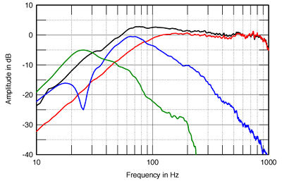

Je kan door HSI je speakers laten meten, dan bedoel ik een losse meting van elke unit (zonder filter) in zijn behuizing. Met deze paramters kan je dan zelf aan de slag om een filter uit te rekenen/ simuleren (laatste heeft mijn voorkeur). Maar om echt effectief te kunnen helpen denk ik toch meer aan een paar middagen met iemand te meten maar vooral ook te luisteren. Een filter die een rechte frequentie verloop heeft, is nog lang niet een filter die als beste klinkt. Je zult toch wat x-over punten moeten proberen. Maar je kan natuurlijk ook in de database van Stereophile kijken hoe sommige speakers met dezelfde units gefilterd zijn (meetgegevens bekijken).
Afbeeldingslocatie: http://www.stereophile.com/images/archivesart/KHAMGC1fig3.jpg
Dit zijn bijvoorbeeld de gemeten curves van een Kharma Midi-Grand Ceramique.
Maar genoeg off-topic gelul, neem contact op als je verder wilt lullen :).

Ik heb ook wat metingen gedaan:
Afbeeldingslocatie: http://subsonik.mine.nu:6200/pics/electronics/center/SC10N_response_thd.png
Frequentie-respons + THD van de SC10N. Let op dat de linkerkant van de grafiek slechts begint bij 600Hz, en dat de schaalverdeling erg ruw is.
Afbeeldingslocatie: http://subsonik.mine.nu:6200/pics/electronics/center/seas_noferro_650_response_thd.png
Frequentie-respons + THD van de Seas Noferro 650. De tweeter staat in serie met 60µF, wat een kantelpunt van zo'n 450Hz oplevert.
Afbeeldingslocatie: http://subsonik.mine.nu:6200/pics/electronics/center/WPP150_response_thd_0,05W.png
De Mivoc WPP150, gemonteerd op een plank van zo'n 40cm, waardoor de bas vrij vroeg afvalt. Let op de bizarre dip bij 1kHz, die verschijnt trouwens ook in de metingen van Mivoc zelf.
Van de Monacor woofer heb ik nog geen metingen, die is zo groot dat ik ga wachten tot ik een testkast heb.
