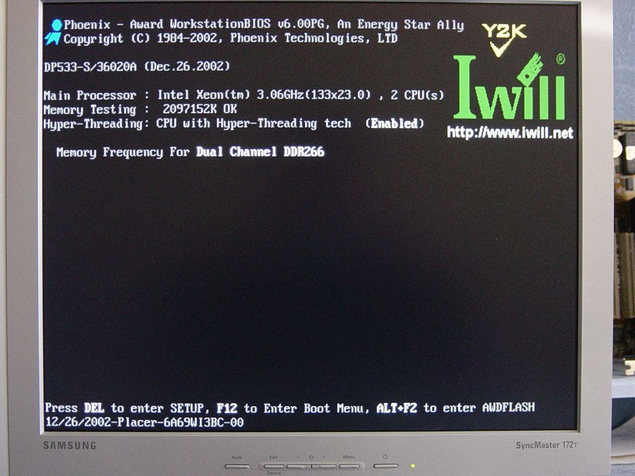

- Zoek tussen de witte gleuven naar de letters rev. 1.03 (of hoger)
- Is dat rev. 1.03 of hoger, dan ondersteunt je bord dit type processor. Is dat niet zo, dan werkt het niet.
- Kijk bij het opstarten van de pc of je in de eerste regels die je ziet ergens een getal ziet staan als 1006 of 1008. Is dit 1008 of hoger dan is het goed. Lager dan moet je de BIOS van je pc flashen --> zoek een computer expert in jouw omgeving.
- Krijg je bij het opstarten van je pc een groot Asus logo, druk dan op ESC om dat logo weg te halen en alsnog te kijken of je ergens een nummer als 1008 ziet staan. Als het te snel gaat kan je de pause knop indrukken (bovenste rij functietoetsen op je toetsenbord, meest rechtse toets).

Fijn te horen dat het bij jou dus lukt:).. Ik ben net met dat bootscherm, waar jij het over had bezig geweest. Eerst krijg ik het logo van het moederbord. Dat kan ik niet wegklikken met ESC. daarna komt er een zwart scherm met allerlei kreten. Dat gaat snel en kan ik niet op pauze zetten. Het gaat gewoon door. wat ik net ergens onderaan zag staan was een getal van 1002. Zou dat het kunnen zijn?
O, ik dacht dat je met ESC dit scherm weg kunt werken. Is dus niet zo :X
Maar 1002 kan kloppen. Dat is de bios versie die oorspronkelijk bij het bord geleverd werd. Dus dan is het logisch dat het niet functioneert. Oplossing: zoek een slimmerd die jouw bios voor je kan flashen of ga ermee naar de computerwinkel. Bios flashen kan gevaarlijk zijn. Als het mis gaat, start je pc misschien helemaal niet meer op.

Op de opstartscherm, daar waar je dus het geheugen geteld ziet worden, alle IDE apparaten worden gedetecteerd, etc.. (zoals dit, maar dan bij een ander merk moederbord, hier is de BIOS versie gewoon als datum weergeven).
Je hebt zelf al aangegeven dat je elders "1002" zag. Wel, je hebt een veel te oude BIOS. Dat is niet zo vreemd wanneer je het moederbord lang geleden hebt gekocht en nog nooit de BIOS hebt ge-update.
