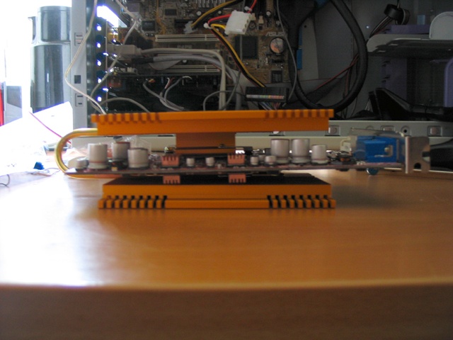

Ik heb een Gigabyte Radeon 9000 Pro II met een Zalman HP80A en Coolermaster heatsinkjes. Dat gaat prima, ik ga nu even een foto zoeken.
Gevonden:
Afbeeldingslocatie: http://www.tweakers.net/ext/f/15417/full.jpg
(ik heb ondertussen wel nieuwe IDE kabels :P )

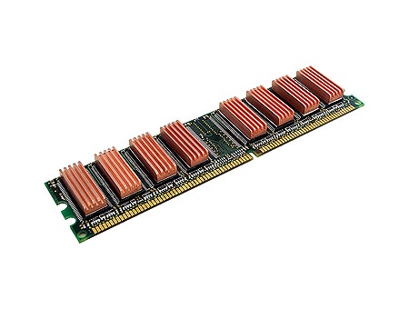

Deze heatsinkjes:
Afbeeldingslocatie: http://www.tweakers.net/ext/f/15416/full.jpg
