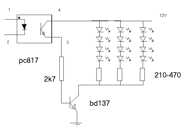

hoe moet ik het dan uitleggen zoeken op google gaat niet heb geen trefwoorden.
ben redelijk noob in electro dus weet ook niet hoe ik kan opzoken wat voor ic waarvoor is .
stroom a = 2 volt moet 4volt worden das de hele vraag hoe doe je dat.

Nog 1 tipje dan ... http://www.bugs.nl/images/12ledhdd.gif leds + voorschakel weerstanden weg laten en vervangen door je relais ....
Is btw ERG irritant hoor, een op je hdd activity mee klapperend relais
Wat wil je er eik mee doen ?

als ik het goed begrijp kan je er dus gewoon een pc817 tussen zetten en dan aan de enekant de + voeding van 4 volt er op en aan de andere kant relai.
is dit ook mogelijk met 12v input en 12volt output of heb je dan weer ander ic nodig
  • Sine
  • Laatst online: 21:44
PC817 is een opto coupler, en die kan geen vermogen (relais) sturen, daarom zit die transistor er achter
dus tussen de +12 (of +5) en de collector van de transistor komt je relais. Is btw allemaal ERG basic electronica hoor. Wat wil je btw schakelen met dat relais ? Misschien kun je het hele relais laten vallen

2 hct747 ic`s met input van 12 volt. en zodra deze geschakeld worden moet er 8 blauwe weer uit gaan.
