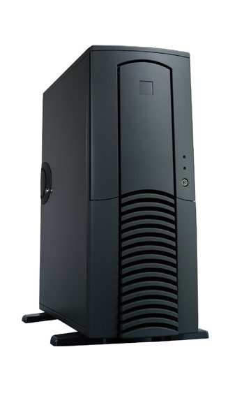

Afbeeldingslocatie: http://www.ggsdata.se/Datorer/Bilder/lador/chieftec-bl.jpg thats my case

Chieftec...wat dat betreft de BESTE keus kwa fan ruimte.....
Er kunnen standaard al zo'n ...5 fans in :-)
Een achter je hard-disk
Een daaronder
Een achter onder je voeding
Een daaronder
En natuurlijk die ene in het deurtje
Die sallandautomatisering is wel extreem dom om NIET van de mogelijkheden van de chieftec case gebruik te maken...slecht bedrijf!

op het moment heb ik maar 1 casefan achter mijn voeding, maar het rare is dat de casetemperatuur veel lager is dan die van de CPU, echt veel lager! terwijl mijn CPU 70 graden word is het nog steeds 30 graden in mijn case

Je zegt 1 casefan te hebben... ik raad je aan (gezien je case) er minstens 2 te nemen, en er dan 1 voorin en 1 achterin te plaatsen... ik heb er zelf ook zo een (kast) en gebruik die voor een dual opstelling... het beste rendement haalde ik met voor(onderin) inlaat en achter uitblazen.. verder denk ik dat je idd ook zelf een rond moet kijken voor je weer blindelings vertrouwd op een winkel.. reviews kunnen je een flink eind op weg helpen...
