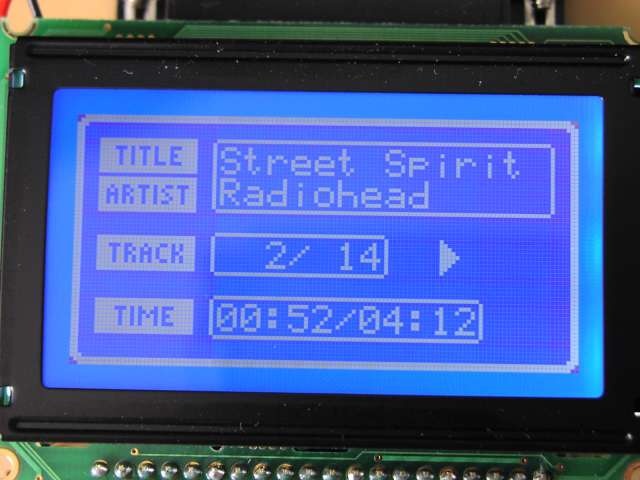

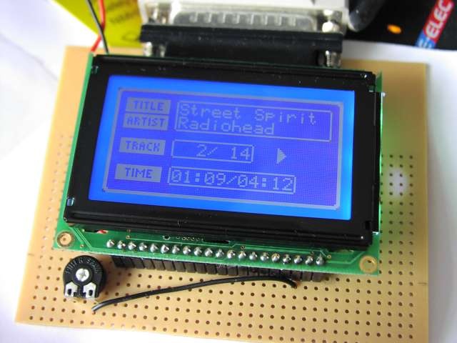

Nou, ik ben terug van vakantie, en ik vond een mooi doosje op m'n bureau, met daarin, jawel, het verdwenen 128*64-lcd'tje. Lethal: mooi dat dat nog gelukt is, ik ben er erg blij mee :).
Natuurlijk wel pics:
:Y)
hmz.. ik geef net de layout nog een beetje een *schop*.. ik zal ze de volgende keer weer 600 breed maken.
welke software heb jr juist grbruikt???

Da's LiQuiD-MP3, de nieuwste versie heeft ondersteuning voor die ks0108b-controller.
