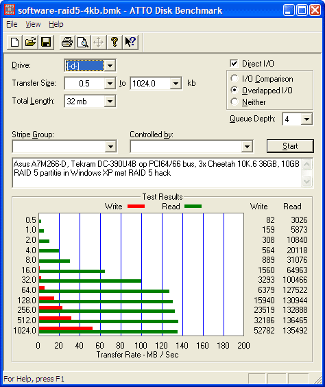

De schrijfperformance is volgens mij wel erg slecht. IOMeter is nu al 2­½ uur bezig om de test voor te bereiden (dwz partitie volschrijven met een file van ca 66GB). Ik had beter met een parititie van bijv. 10GB kunnen beginnen want dit schiet niet.
Ik vrees dat software RAID 5 alleen interessant voor data die nauwelijks verandert.
Dat is onder XP op de 'creatieve' manier? En met hoeveel/welke disken want 140MB/s is een leuke waarde (daar heb ik toch wel drie Atlas 10KIII's voor nodig in een stripe).
Het editen van die files is vrij simpel. Je moet iig bij dmadmin.exe ervoor zorgen dat er bij het vervangen van servernt door winnt er na winnt drie heximale 00 worden toegevoegd (zodat de lengte van de file niet verandert). Dat gedoe met opstarten in de recovery console is helemaal niet nodig, gewon zie files over de oude kopieëren en niet toegeven aan het gezeur van Windows dat ie de overschreven files wil vervangen door de originelen (vanaf de installatie CD).
De config is een dual Athlon XP 2400+, Asus A7M266-D, Tekram DC-390U4B single channel Ultra320 SCSI controller en drie Seagate Cheetah 10K.6 schijven.
Dit geeft wat meer inzicht:
Afbeeldingslocatie: http://www.tweakers.net/ext/f/3616/full.gif
[ Voor 4% gewijzigd door Femme op 29-03-2003 20:09 ]

Femme schreef op 29 March 2003 @ 19:32:
Ouch... dat geeft zeker meer inzicht. Niet dat ik hoge write's zou verwachten maar dit is wel héél extreem. In feite geen serieuze optie voor actieve volume's (iig niet voor mij :/ )
niet om het 1 of ander, maar had je echt van een software raid performace verwacht ???
ik in ieder geval niet, het is absoluut leuk maar dan houd het op; het toch (in mijn ogen vrij zware OS) moet extra gaan rekenen om eea voor elkaar te krijgen. Noem mij maar ouderwets maar er is maar 1 soort raid (owkee draai zelf raid 1 scsi) en dat is hardare matig raid 5.
Toch blijft het erg interesant want ik geloof toch dat er een tijd komt dat de SW en HW raid elkaar kunnen gaan benaderen, en dan word het echt interesant.
Femme: ik begrijp niet helemaal waarom je write zo enorm bij de read achterblijft... Heb jij enig id ??
Heel simpel, als er gelezen moet worden is het gewoon zonder ingewikkelde berekeningen, tegelijk van meerdere disks, alsof het een striped array is zeg maar. Moet er geschreven worden dan is het XOR time en mag de cpu flink aan de bak en krijgen de disken ook meer voor de kiezen (namelijk de over de disken verdeelde pariteit, die bij lezen niet wordt gebruikt) :)
trek het je niet persoonlijk aan... ;) ;) Anyway ik vat je uitleg over het verschil in lezen en schrijven.. :+

Aan de CPU-belasting ligt het niet. Die is in de IOMeter fileserver simulatie (80% reads) maximaal 4 procent bij 256 uitstaande I/O's (de score is dan circa 630 IOps). Dat is op een RAID 5 partitie van 10GB. De Cheetah 10K.6 haalt max. 341 IOps als er wordt getest over het hele schijfoppervlak (grotere kopverplaatsingen). Bij een 10GB partitie op een enkele schijf zullen de prestaties wat beter zijn. Morgen ga ik dat testen.
  • Abbadon
  • Laatst online: 23:35
4% zeg je maar, maar da's wel 80% reads. Wanneer je een groot blok data naar het RAID5 volume wegschrijft of IOmeter een 100% sequential write workload laat doen, wat is dan de cpu load? Het zou toch zo moeten zijn de de dmio.sys driver (die het XOR rekenwerk verzorgt) het dan flink druk krijgt zou ik denken.
Maar dit (de cpu) zal idd ook niet dé bottleneck zijn, dat zijn geloof ik de meerdere interrupts (voor elke fysieke disk een) om één write naar deze logische disk af te handelen én met name de read-modify-write sequence wanneer de stripe size v.d. data niet overeenkomt met die van het RAID 5 volume (dan moet de oude pariteitsdata ingelezen worden om ook weer bewerkt te worden, kun je geloof ik zien aan de read acties op de fysieke disken wanneer je zelfs een 100% write opdracht uit hebt staan, dit d.m.v. de optie Prestaties onder systeembeheer). En zulke read acties kunnen de write performance flink te verprutsen. Misschien dat je dit ook kunt testen door met verschillende request size's te spelen in IOMeter?
[ Voor 1% gewijzigd door Abbadon op 30-03-2003 18:34 . Reden: Typo: beperkt = bewerkt :+ ]
  • Femme
  • Laatst online: 15-11 10:50
Femme
Hardwareconnaisseur
Official Jony Ive fan
(dan moet de oude pariteitsdata ingelezen worden om ook weer beperkt te worden, kun je geloof ik zien aan de read acties op de fysieke disken wanneer je zelfs een 100% write opdracht uit hebt staan, dit d.m.v. de optie Prestaties onder systeembeheer).
Dat zal het probleem zijn. Elke keer pariteitsdata uitlezen kost gemiddeld zeker 8 milliseconde op een Cheetah 10K.6 en is dus een enorme vertraging.

Verwijderd schreef op 30 March 2003 @ 20:35:
werkt dit nu ook onder 2000Pro? Of XP-home?
Ik heb geen idee of het onder XP Home werkt (welke tweaker gebruikt nou XP Home? :) ). Onder 2000 Pro zal het denk ik wel werken.
Zo'n solid state disk lijkt me interessant om te reviewen. Eerst moet ik een paar andere reviews afronden.
Om terug te komen op het onderwerp van de thread: hier zijn de ATTO scores van de MegaRAID Elite 1600. Writeback caching en cached IO staan aan. De ATTO benchmark past volledig in de cache van de controller waardoor de scores vertekend zijn:
Afbeeldingslocatie: http://www.tweakers.net/ext/f/3654/full.gif
Volgens Winbench is de transfer rate 69,1MB/s over het hele bereik van de RAID 5 array. Dat is een stuk lager dan de transfer rate van de software RAID 5 partitie, maar de IOMeter resultaten laten tot dusver zien dat de MegaRAID over het algemeen beter presteert.
Afbeeldingslocatie: http://www.tweakers.net/ext/f/3656/full.png
(Webserver doet 50/50 read/writes, Webserver SR doet 100% reads.)
