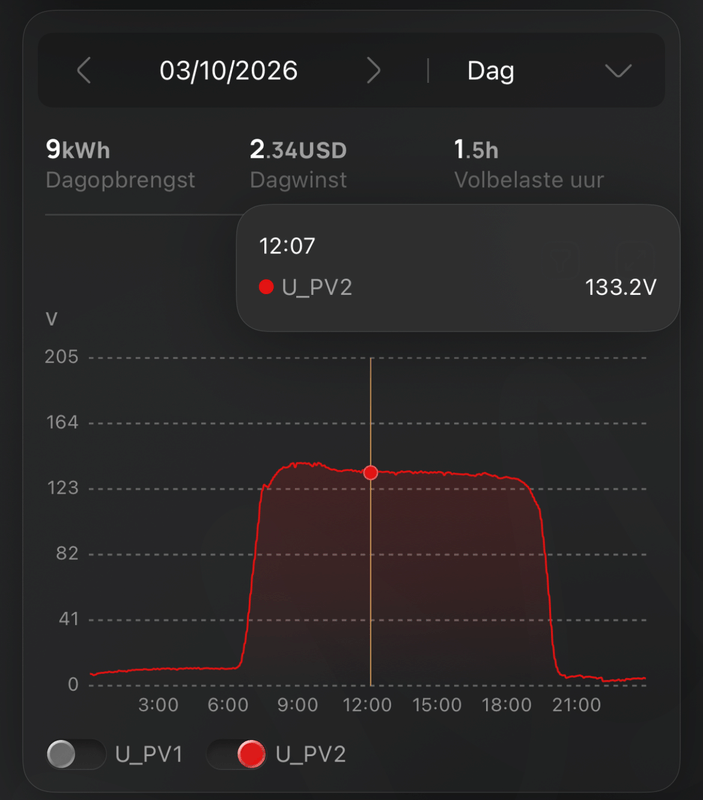

String West (6 panelen) geeft in de SolisCloud app de volgende voltages weer:
Afbeeldingslocatie: https://tweakers.net/i/G70UX-k5Dxd9EDilfuX92IdkfbU=/x800/filters:strip_exif()/f/image/Cj8kwgY0F2Wft0yq5nqOPhj3.png?f=fotoalbum_large

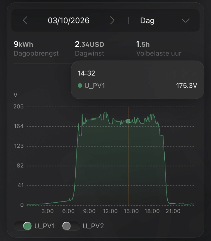

De String Oost (4 panelen) geeft de volgende voltage weer in de app:
Afbeeldingslocatie: https://tweakers.net/i/qL2v3fM2FQnh_NC5ilz_ELxMZ54=/x800/filters:strip_exif()/f/image/56MpKV4ydcQBS7yvxC5BOhn9.png?f=fotoalbum_large
Ik heb op basis van deze informatie de installateur gemeld dat de installatie niet in orde is.
Hij stelt nu voor om String Oost uit te breiden met slechts 1 paneel.
Als ik de maximale voltage van String West 194V deel door 6 panelen kom ik uit op 32.33V per paneel.
Als ik de maximale Voltage van String Oost 140V deel door 4 panelen kom ik uit op 35V per paneel.
Kijkend naar String 1 (West), als ik 32.22V vermenigvuldig met 5 kom ik uit op 161,1V.
Kijkend naar String 2 (Oost), als ik 35V vermenigvuldig met 5 kom ik uit op 175V.

Ik kan vandaag al met je delen hoe de omvormer hiermee omgaat.
Deze schakelt de string uit zodra deze onder de ondergrens uitkomt van 160V zodra de panelen in werking treden en licht opwarmen. En dat op deze frisse, bewolkte dag.
De string wordt later niet opnieuw weer ingeschakeld. Misschien morgen weer?
Afbeeldingslocatie: https://tweakers.net/i/dMNTktkTNm0WSWs6lj8yDEEIA1U=/x800/filters:strip_exif()/f/image/514ppDbsVLRXvLijfC7qCbRy.png?f=fotoalbum_large
Het gaat om string PV2.
Links het voltage en rechts het huidig vermogen.
Dus maar weer een mailtje de deur uit gedaan op de factuur die vanochtend wederom is verstuurd met de tekst "Fijn dat het nu allemaal is opgelost. Hierbij nogmaals de eindfactuur. Wil je deze svp voldoen?".
Onvoorstelbaar, niet?
[ Voor 6% gewijzigd door MarkieNL op 23-10-2026 13:23 ]
