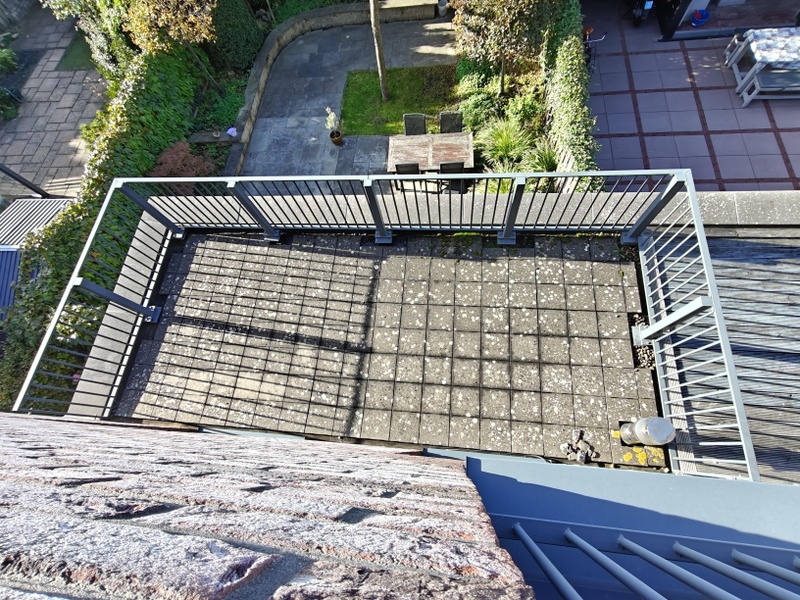

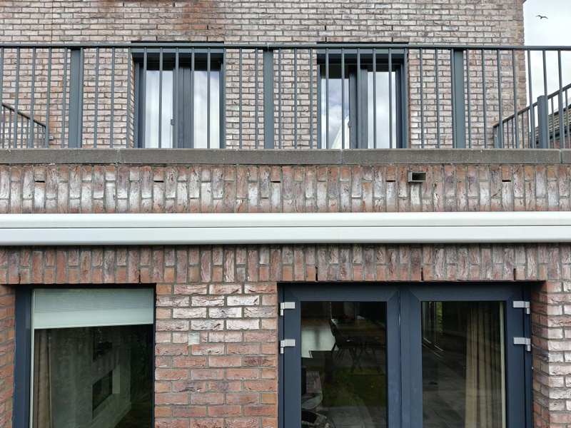

Ik denk eraan om een aantal zonnepanelen aan de balustrade van het dakterras op het zuiden te plaatsen.
De huidige zonnepanelen op het dak (Z-O) leveren jaarlijks ca. 4500 kWh terug. De extra panelen zijn met name bedoeld om het verbruik van de full-electric warmtepomp in de periode oktober – februari wat te dekken.
Omdat het om een paar panelen gaat en omdat deze in betreffende periode niet veel zullen opwekken twijfel ik of het de moeite waarde is. Ik ben benieuwd of iemand van jullie hier ervaring mee heeft.
Mocht het de moeite waard zijn, dan zou ik de panelen in een hellingshoek willen bevestigen voor optimale opbrengst tijdens de wintermaanden. De breedte van de balustrade is 5,80m en de hoogte 0,93m. De betonnen rand voor de balustrade is 0,40m.
Ik weet niet of de hellingshoek ongunstig wordt als de panelen over de betonnen rand uitsteken. Heb liever dat de panelen iets boven de railing van de balustrade uitsteken maar voor die opstelling heb ik geen standaard bevestigingsmateriaal kunnen vinden.
Suggesties voor bevestiging/plaatsing zijn welkom.
Het is mij ook niet duidelijk of ik voor deze opstelling het best een 1 of 3 Fase omvormer kan gebruiken. De huidige omvormer en warmtepomp zijn beide 3 Fase.

Ik wil zoveel mogelijk opwekken dus denk in eerste instantie aan volwaardige panelen en omvormer.

80 graden helling is ongeveer ideaal voor de winter... 3-fase: De APSystems QT-2 micro is 3-fase.
Maar ik ga even mee met de voorgangers: Controleer vergunning... Dat is alles behalve een gegeven. Ik ken maar 1 voorbeeld dat dat gelukt is en dat was omdat de gemeente vergat op tijd te reageren, dus verleend bij gebrek aan actie... niet door positief oordeel.

Panelen op zuid op 70-80 graden leveren in de winter behooorlijk op... De zon staat er loodrecht op dus het is voluit knallen: 3.6kWh/kWp per dag op 22 december is steengoed....
Dat is 1,6kWh maximaal voor een 450Wp paneel
https://www.thomasberger....w2=0&temp_coeff2=0&max2=0
Dus het is wat betreft opbrengst heel erg zinvol, @DM_
Mijn 7,5kWp plat dak systeem met 20 panelen doet op een hele hele goede decemberdag 3kWh.
