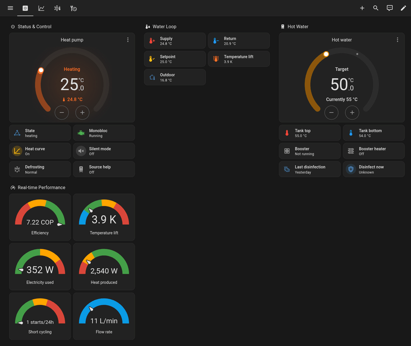

OpenWarmte is een open-source controller voor de DeWarmte Pomp MP (de monobloc) en de Pomp T (de booster voor warm tapwater). Het draait op de Raspberry Pi naast de warmtepomp en neemt daar de besturing over: één Go-programma onder systemd, te installeren als Debian-pakket.
Elke 20 seconden leest het de zeven Modbus-apparaten op de RS-485-bus uit (monobloc, Pomp T, drie kWh-meters en twee warmtemeters), past het de regels toe, schrijft het alleen de registers die moeten veranderen en stuurt het alle metingen via MQTT naar Home Assistant. Ook de bediening loopt via Home Assistant. Er komt geen cloud aan te pas.
Afbeeldingslocatie: https://tweakers.net/i/jrN3cieNgIMuUFHFaOkcVkwLRbM=/800x/filters:strip_exif()/f/image/sqzXYeDR4udhOghyEKvEa8jD.png?f=fotoalbum_large
Het meegeleverde Home Assistant-dashboard tijdens een verwarmingsrun.

  • Verwarmen en koelen via een climate-entiteit in Home Assistant, met een stooklijn (standaard 25 °C aanvoer bij 15 °C buiten tot 45 °C bij −10 °C) of een vaste aanvoertemperatuur, altijd begrensd op 45 °C
  • Warm tapwater met de Pomp T als water_heater-entiteit, met wekelijkse legionelladesinfectie: het eigen programma van de Pomp T, met een geforceerde run als die langer dan 7 dagen uitblijft, en een knop om direct te desinfecteren
  • Bronhulp: de monobloc warmt de bron van de Pomp T op als die te koud is
  • Stille modus, maximale compressorfrequentie en de punten van de stooklijn instellen vanuit Home Assistant
  • Automatisch herstel na een P01-storing (flowfout), hooguit één keer per uur, plus een resetknop
  • Een sensor voor elke meting: temperaturen, drukken, flow, compressor, ventilator, vermogen, energie, COP en storingscodes met omschrijving
  • Een kant-en-klaar Home Assistant-dashboard met vier views
  • Valt een apparaat weg of meldt een sensor een storing, dan negeert de regeling die waarden; de monobloc houdt zijn laatste opdracht en zijn eigen beveiligingen
