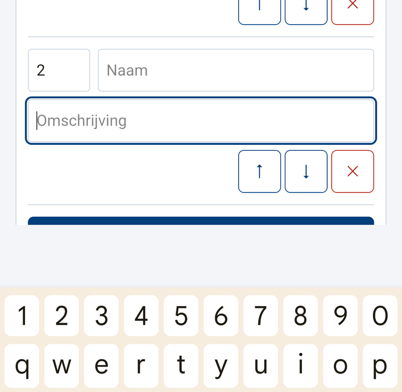

Wat doet de blauwe knop onderaan? ;)
Afbeeldingslocatie: https://tweakers.net/i/sletQacBCOnaKVDy3E54dFSz2KE=/800x/filters:strip_exif()/f/image/cD8MeBwFkQgkkATN2qFtVC6L.png?f=fotoalbum_large

Reinier schreef op vrijdag 9 oktober 2026 @ 19:49:
Ah, de fameuze browser balk die eroverheen lijkt te liggen. Ik zal eens wat browserstack tests draaien @Reinier !
Edit: @Reinier , ondertussen een fix proberen door te voeren. Ben benieuwd of dit nu beter werkt. Zo niet, hoor ik graag je mobiele OS/Browser als je dat wilt delen, dan kan ik wat gerichter testen.

  • True
True
Dislecticus
Beetje knullige feedback, maar één veld in de tool is niet de verhouding van een DIN i.c.m. de gebruikte ruimte (boven en onder). Ze moeten eigenlijk wat smaller, dat geeft een wat logischer beeld als je de tool gebruikt naast een kast (evt. in de toekomst als er een visuele export komt).
Netbeheerder kun je wel aanpassen naar een drop down, er zijn er maar 6 en evt. een 7e optie anders of zelf invullen maken.
Afbeeldingslocatie: https://tweakers.net/i/TkAmMX2uBQfBQLzv4MHnoYphfB4=/fit-in/4000x4000/filters:no_upscale():strip_exif()/f/image/AzAJcefz87XNFaKVb5NHXGae.png?f=user_large
Edit 2:
Die: 'KWh meter 2P · KWH-2P · 1 DIN-module' een 2P kWh meter kan bijv ook 2DIN zijn, die van HomeWizard is dat bijv. standaard.
Edit 3:
Ik zou graag mijn aardlekautomaten op rij gemakkelijk kunnen doortrekken, dus i.p.v. dat ik 12x moet aangeven 2P, 1DIN aardlekautomaat, wil ik een rijtje vol maken met iets meer gemak.
Edit 4:
Ik zou graag twee gekoppelde kasten zichtbaar naast elkaar willen krijgen met tussen plek 12 en 13 een scheidslijn. Als ik ze nu als twee kasten doe komen ze visueel onder elkaar (althans gisteren).
Edit 5:
Een 2 pag. PDF is 4.4 MB zonder echte afbeeldingen, dat zou toch kleiner moeten kunnen :)
[ Voor 69% gewijzigd door True op 22-10-2026 19:50 ]
  • levdbas
  • Laatst online: 27-11 06:07
Coen Rosdorff schreef op woensdag 21 oktober 2026 @ 22:53:
Je kan voor de kast wel kiezen voor een 4P hoofdschakelaar, maar de kan je niet toevoegen. Alleen 2P / 2 units staat in de lijst.
Heb je het documenteren van 3 fasen wel aan staan als optie? Daarmee komt de 4P hoofdschakelaar pas beschikbaar.

Ik zou de netbeheerder niet op alfabet doen, maar de drie grote bovenaan (volgens mij hebben Coteq, RENDO en Westland Infra samen nog niet eens een kwart van één van de ander drie aan aansluitingen).
Afbeeldingslocatie: https://tweakers.net/i/hd8mhGv_XdtCVxEt5YPfB2lcRjs=/fit-in/4000x4000/filters:no_upscale():strip_exif()/f/image/UjmN52UO9IGGczIISXJsvmGL.png?f=user_large
Geselecteerd is niet per se van toepassing.
Afbeeldingslocatie: https://tweakers.net/i/hZxULvumJvqCj1PxQfjjYUe38wA=/fit-in/4000x4000/filters:no_upscale():strip_exif()/f/image/bN9gaE1NjeoBGkBM6VnraBFk.png?f=user_large
[ Voor 6% gewijzigd door True op 31-10-2026 10:24 ]
