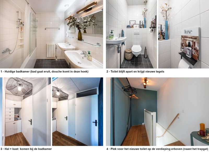

We wonen in amsterdam, (redelijk centraal) gebouw uit 2011 met lift op de 4de verdieping.
Nu
Badkamer van 1,9 × 2,2 m met bad, apart toilertussen een halletje van 1 m breed met eenkast. Een verdieping hoger is geen toilet.

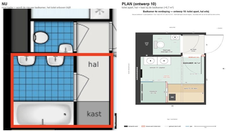

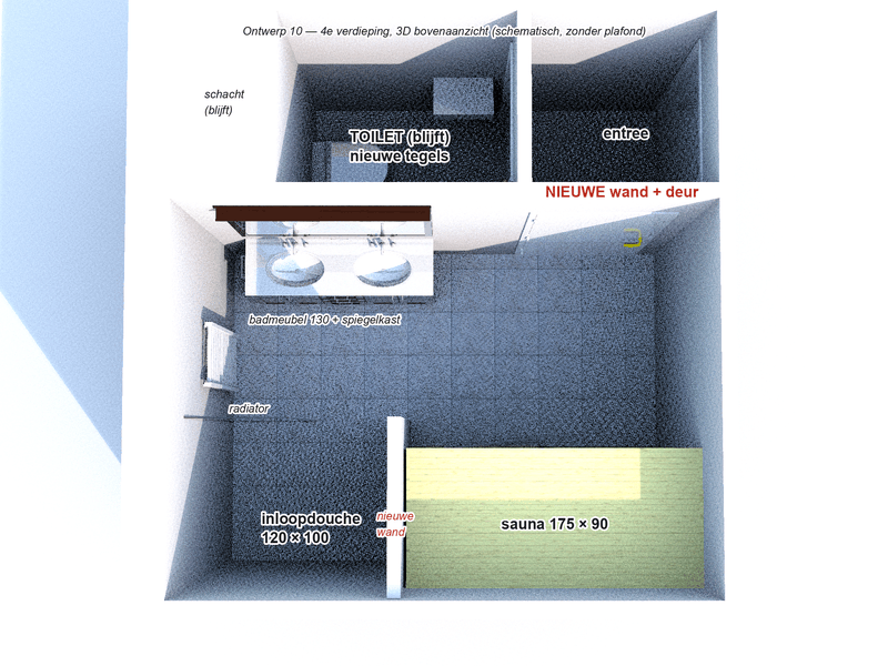

- Wand tussen badkamer en hal eruit, kast eruit → badkamer van ±6,7 m² met inloopdouche, dubbel badmeubel, vloerverwarming en een verlaagd plafond.
- Kleine elektrische sauna (175 × 90) zet ik er later zelf in; zij leggen alleen de krachtstroom aan.
- Toilet blijft apart en krijgt nieuwe tegels

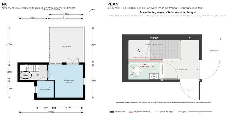

- Boven een nieuw toilet naast het trapgat (±1,4 × 0,8 m, waar nu het kledingrek staat). Afvoer en water lopen via het verlaagde plafond van de badkamer naar de ssschien pas later.

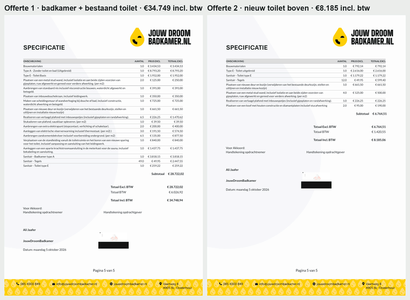

Offerte JouwDroomBadkamer  (ze kunnen 2 november al beginnen)
- Badkamer + bestaand toilet: €28.722 ex / €34.749 incl. btw. Daarin zit €6.525 aan sanitair- en tegelpakket dat ik mogelijk zelf regel.
- Nieuw toilet boven: €6.765 ex / €8.185 incl. btw.
- Betaling: 15% bij tekenen, 35% de dag vóór werkzaamheden, 40% bij de start van de tweede werkweek, 10% bij oplevering. Ik wil zelf 10/35/35/20 voorstellen.
Wat vinden jullie van deze prijzen? En heeft iemand al eerder ervaring met jouwdrookbadkamer.nl gehad?

Hele klap met geld,maar of het duur is...er moet vrij veel gebeuren denk ik.
Maar wat er ook als antwoord op je post op Reddit werd gezegd; 1 offerte is geen offerte. Dus, prijzen vergelijken.

Ik zie een paar rode vlaggen:
- Ze kunnen meteen beginnen,
- Waarom zou een badkamerwinkel uit Oosterhout graag een klus in Amsterdam willen?
ik zou op zoek gaan naar een aantal lokale aannemers of lokale installatiebedrijven die ook badkamers doen die grotendeels met eigen monteurs werken. De meeste badkamer winkels besteden alles uit aan onder aannemers en voeren weinig regie op de kwaliteit.

hansie_k schreef op dinsdag 6 oktober 2026 @ 10:02:
[..] 1 offerte is geen offerte. Dus, prijzen vergelijken.
Dit.
En het verhaal Oosterhout - Amsterdam is ook gek ja.

Vooral omdat er in de offerte niks staat over voorrijkosten en dergelijke. Ik kan mij voorstellen dat je in Amsterdam een paar tientjes per dag aan parkeerkosten kwijt bent.

Wat ik ook nog mis is een post voor het afvoeren van het afval en de huur van een container.
Maar echt... Je moet meer offertes gaan aanvragen. En kijk ook wat meer je eigen regio.
Voor de rest wat al wordt gezegd hierboven. Dat ze op 2 november al kunnen starten is verdacht... En je offerte ziet er netjes uit, maar is incompleet.

Persoonlijk zou ik niet meer dan 20k uit WILLEN geven aan deze 2 onderdelen van mijn woning.
Sowieso meerdere offertes laten opmaken.

Hoe kun je 1m2 stucwerk hebben op een verlaagd plafond van 6,5 m2?
Waarom is de elektrische vloerverwarming 3m2 maar de dekvloer 6,5m2?
De onderwerpen zijn breed gespecificeerd. Zoals "tegels". Welke dan? En hoe worden ze geplaatst, strokend, overeengekomen legpatroon of volledig willekeurig? En welke voeg, kit en randprofielen worden gebruikt?
Sommige onderdelen lijken daarom stelposten te zijn die later (veel) hoger kunnen uitvallen. Deze offerte (als er geen andere documenten zijn) is voer voor discussie achteraf (in het voordeel van de aannemer, want je moet terugvallen op wat je in deze documenten éxact bent overeengekomen).
En waarom kunnen ze zó snel starten? Werken ze met eigen mensen?

Sowieso mag je eigenlijk geen vloerverwarming in het douchedeel leggen. En ik gok dat ze het onder de sauna ook ff weglaten.

Trouwens, ik vind de wijze van betaling ook erg vreemd.. wij hebben gewoon betaald na oplevering.

Om e.a. even in perspectief te plaatsen: het bedrag wat gevraagd wordt voor die kleine badkamer is ongeveer een modaal jaar salaris netto.
Oftewel: compleet belachelijk.

Maximaal 10% aanbetalen op de dag van de eerste werkzaamheden en de overige 90% pas na oplevering. Hooguit tussentijds materialen afrekenen met zicht op de bon en materialen. Willen ze niet akkoord gaan dan ben je de dans ontsprongen.
Ze willen bijna de helft voordat ze überhaupt beginnen, dan kan je ervan uitgaan dat ze nooit gaan beginnen en anders de eerste week zo weinig uitvoeren tot je een-na-laatste betaling en dan zijn ze weg.
Het is een boeven wereld en zulke betalingen vooraf vragen duiden op problemen in het bedrijf en/of regelrechte oplichting en het snelle handelen al helemaal. Elke fatsoenlijke aannemer zit tot over zijn oren in het werk en geen enkele fatsoenlijke aannemer zal zulke bedragen vooraf eisen. De politie zal je niet helpen want het is een civiele zaak dus weet waar je aan begint.
https://www.bouwgarant.nl/inspiratie-tips/checklist-stappenplan/aannemer-aanbetalen-zo-doe-je-dat
De aanbetaling: wanneer en hoeveel?
Veel aannemers vragen om een aanbetaling voor materiaalkosten. BouwGarant adviseert maximaal 10% van de totale aanneemsom en raadt aan te wachten tot de startdatum nadert. Hiermee voorkom je het risico van bijvoorbeeld een faillissement voor aanvang van de bouw
Hier zou ik zelf de meeste moeite mee hebben. Zij krijgen waarschijnlijk een betaaltermijn van 30 dagen en jij mag vooruitbetalen. In het geval dat ze niet, geen fatsoenlijk werk, of te laat opleveren ben je alsnog het grootste deel van je geld kwijt.

Hier ben ik het mee eens. 10% voor aanvang is niet heel gek, 15% is ook nog wel te doen maar de volgende betaling kan echt pas als ze al over de helft zijn. Je moet absoluut wat leverage hebben mocht het niet naar jullie zin zijn. Vraag anders ook gelijk of ze aangesloten zijn bij een branchevereniging.

43k is niet normaal.
Nieuwe badkamer plus 2 toiletten incl materiaal +- 12k hier
een goede aannemer is key en maak prijs afspraken. Laat ze langs komen, weet je ook wat je in de kuip krijgt. Een offerte versturen kan ik ook namelijk en er een prijs onder zetten.

Badkamers bij aannemers zijn duur omdat er veel verschillende onderaannemers bij komen kijken. Timmerman, Loodgieter, Tegelzetter, elektricien en omdat er veel dode tijd in zit, droogtijden, vaker terugkomen etc.
Als je echt de beste prijs wilt dan zul je dit in eigen regie moeten doen. Dus zelf slopen, daarna loodgieter aansturen, zelf de cementdekvloer aansmeren, dan tegelzetter aansturen, stukadoor en daarna weer de loodgieter terug laten komen voor al het sanitair laten plaatsen.
Een complicerende factor is dat veel mensen een korte doorlooptijd willen, dus moet je een strakke planning hebben en flexibel al je vakmensen in kunnen plannen. Dat leidt tot veel overhead en hogere prijzen. Immers, een loodgieter die op afroep beschikbaar is, wil gewoon een hele dag betaald krijgen, ook al is het maar 4 uur werk, want hij kan die dag niets anders meer plannen.
Kortom, wil je snel een badkamer laten verbouwen met een korte doorlooptijd, dan kost dat gewoon de hoofdprijs. Doe je het onder eigen regie en heb je 4-6 weken de tijd, dan kan het een stuk goedkoper. Maar ik heb het afgelopen jaar nog geen enkele badkamer onder de 25k gezien incl. alles bij welke badkamerzaak dan ook.
Wil je in de 10-15k blijven, dan zul je zelf sanitair moeten inkopen en zelf onder eigen regie de vakmensen aansturen en tussendoor dingen zelf doen. Dan red je dat misschien. Maar volledig ontzorgd worden voor dat bedrag met A-merk sanitair, dat is gewoon niet realistisch.

Gemiddelde badkamer kost ongeveer 20-25K (spullen en arbeid, Randstad), toilet kost ongeveer 3-5K.
