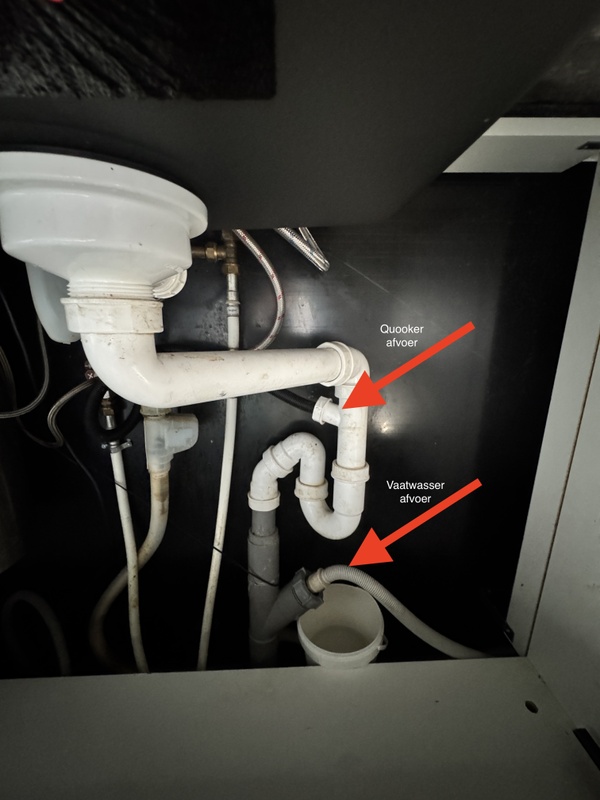

Vaatwasser pompt water omhoog en lekt uit de quooker afvoer
  • DonnieDoezoe
  • Laatst online: 23-11 15:10
Afbeeldingslocatie: https://tweakers.net/i/l4nagkTdRbYVlesdbXMaC6jn9eU=/x800/filters:strip_icc():strip_exif()/f/image/shYF0UDz3F9JQj0tLr2pT81S.jpg?f=fotoalbum_large
Wanneer mijn vaatwasser gaat afpompen en mijn quooker gaat druppelen via de afvoer en gaat het lekken bij de quooker afvoer. Als ik met mn vinger in de quooker afvoer buis ga, voel ik dat het vol met water zit. Ik denk dat dat komt omdat de vaatwasser het water zo hard wegpompt dat het water naar boven komt. Als dan ook de quooker probeert weg te druppelen dan lekt het daar. Als de vaatwasser uit staat zit er geen water in de verticale buis en lekt er niks meer.
Aantal vragen: Heeft de loodgieter de vaatwasser afvoer wel correct aangesloten? Hoe zit het met de beluchting? Kan ik de quooker afvoer beter ergens anders aansluiten of goed dicht maken zodat het niet meer lekt?
Water van de wasbak loopt trouwens goed leeg en snel, ik denk dus niet dat het een verstopping is in mijn afvoer onder mijn huis, maar ik kan het mis hebben, omdat de kracht anders is dan van een vaatwasser?

Ik zou je zwanenhals even schoonmaken en als je de afvoer test, laat dan de wasbak volledig vollopen met water en trek dan de stop eruit.

Moet haast wel een gedeeltelijke verstopping zijn naar beneden toe. Water loopt niet vanzelf omhoog.
  • Makrolon
  • Registratie: September 2019
Bij die vaatwasser had er ook een sifon tussen gemoeten, ik weet eigenlijk niet of een vaatwasser een interne afsluiter heeft in de afvoer maar je hebt nu een directe verbinding tussen vaatwasser en riool, lijkt me niet zo fris...
Wat ik denk dat er gebeurt is, ooit heeft een goede loodgieter netjes een ontstoppingsstuk geplaatst, dat ik je y stuk met een schroefdop er op waar nu de vaatwasser op zit. vaatwasser of quooker is later gekomen en die monteur heeft nu iets aangesloten op dat y stuk wat niet de bedoeling is.
Maar ik denk ook dat je een verstopping hebt waardoor het water niet lekker weg loopt. Dus, ik zou je afvoer eens laten doorspuiten om de verstopping weg te nemen, en dan een extra sifon laten plaatsen waar je de vaatwasserslang in kan hangen.

Ik heb de oplossing niet, maar zou de tips hier volgen. Als je toch bezig bent, check dan ook direct het quooker afvoer slangetje. Daar kan op den duur ook wat vervuiling in komen of kalk waardoor het verstopt. Bij mijn keuken heeft dat waterschade veroorzaakt.

In de slang blijft water achter, de slang werk dan als sifon.

Maar als je riool ooit overstroomt duwt ie zo het water je vaatwasser in.

Daarvoor heb je een terugslagklep nodig tussen het riool en je huis.

Die verstopping hoeft niet van buiten te komen.
Een toestel moet altijd niet luchtdicht aangesloten worden op een afvoer. Juist om dit te voorkomen. Bij een inpandige verstopping kun je nu vervuild water in je toestel laten stromen. Ik hoef een vaatwasser niet meer te hebben als er fecaliën in hebben gezeten.
Ik zou die aansluiting verlengen met een 2de sifon en een stuk staande afvoer waarin je de vaatwasser slang hangt.
dan nog heb je waarschijnlijk een verstopping die verderop ervoor zorgt dat het niet snel genoeg weg kan lopen. Of een ontspanningsprobleem. Hoe zit het met je ontluchten / beluchting?

Het is vrij standaard om een vaatwasser "luchtdicht" aan te sluiten maar normaal wel na een sifon. Maar boog in de slang kan ook als sifon werken.
Maar als het water er hoger uit loopt is dat 9 van de 10 keer gewoon indicatie dat je afvoer verderop verstopt aan het raken is.

Zoek bij Warmteservice even naar een t-stuk met 2 tules en vervang dan die met de ene uitloop, kost ook de wereld niet, en dan is het meteen goed. Zorg er wel voor dat de slang van je vaatwasser goed geklemd zit met en slangklem die wil je niet los laten schieten.

De afvoerslang van je veiligheidsgroep van je Quooker , kan je best voorzien van een terugslagklep, wat nog niet zo lang op de markt is, maar het heeft bij mijn keuken installatie wel een flinke upgrade hierdoor gekregen. Het gaat om " B-Saeve+ " hulpstuk voor keuken boilers. Het is zo nieuw dat het nog te weinig bekend is onder de loodgieters. Afbeeldingslocatie: https://tweakers.net/i/naqgRsGAo_YJHy2E_vIhCn0P9KY=/fit-in/4920x3264/filters:max_bytes(3145728):no_upscale():strip_icc():strip_exif()/f/image/s7X1zM8uU3nBj2E2RwPjKCPc.jpg?f=user_large informatie fabrikant: B-Saeve hulpstuk keuken boilers

Gewoon verstopping, dat het goed door loopt zegt niks. afwasmachine pompt vele malen sneller af dan dat een wasbak doet.
Ik heb bij mij 3 meter lang stuk van 75mm moeten vervangen omdat deze vol zat. Leek gewoon door te stromen, maar dat kwam doordat er een kanaaltje van een cm over een lengte van 1,5 meter in het opgehoopte troep zat. Buis vervangen was eenvoudiger dan schoon laten maken.

Het probleem is dat het niet goed wegloopt inderdaad. De netste optie is dat verbeteren (eg ontstoppen). Maar je hebt ook Quooker terugslagkleppen. En als goedkope optie wat ik heb gedaan: zacht sponsje (eg spons gedeelte van schuursponsje), erin geduwd. Korte golven water (bij mij mijn gootsteen) gaan daar niet snel doorheen. Die paar druppeltjes uit Quooker ventiel probleemloos.

Dit gebeurt bij mij soms als vaatwasser afpompt en er water via de wasbak weg gaat. Het debiet is dan zo groot dat er iets overdruk op de afvoer ontstaat. Dit uit zich in het terugvoeren van water via de zwarte slang naar de quooker inlaat combinatie.
Hiervoor is een terugslagklepje beschikbaar dat je in de zwarte slang zet.

Dit is deels herkenbaar. Je wil het mogelijk niet horen, maar bij mij lag de oorzaak toen echt in een deels verstopt riool. De pomp van de vaatwasser die kan niet enorm hard wegpompen, dus deze kan niet zoveel water wegpompen dat de afvoer het niet aan zou kunnen.
Je zegt dat je afvoer goed doorloopt. Test dit eens :) Zet de wasbak vol met koud water. Meet ongeveer op hoeveel liter er in de wasbak zit (kan redelijk grof, dus lengte x breedte x diepte is al ruim voldoende), en laat dit koude water in één keer weglopen wanneer je de stop uit de wasbak haalt. Loopt het water volledig weg met rond de 1 liter per seconde? Dan is de afvoer niet verstopt. Loopt deze initieel snel weg, maar duurt het een minuut voordat de laatste helft ook weg is? Dan heb je een verstopping ergens.
Bij een niet verstopt riool kun je de wasbak leeg laten lopen terwijl de kraan vol open staat. De wasbak moet dan snel leeglopen, en leeg blijven (ondansk dat de kraan aan staat). Enkel dan kun je met zekerheid zeggen dat het riool niet verstopt is.

Zo nieuw is dit niet hoor, bestaat al jaren, ook van quooker zelf, en dat kost een fractie van de prijs die jij noemt.
Ik heb hetzelfde probleem gehad, en daar werd dit toen ook al aangedragen:
Quooker inlaatcombi afvoer blijft over stromen (hier zijn ook de goedkopere terugslagkleppen te vinden).
Wel moet ik zeggen dat het ECHTE probleem gewoon een suboptimale afvoer is. Een terugslagklep kan zeker geen kwaad, en daar ben ik ook blij mee, maar uiteindelijk moest ik toch gewoon de afvoer goed ontstoppen.

Thanks allemaal voor de tips ik ga de terugslagklep aanschaffen. Enige punt is dat de afvoer van mijn keuken naar de riool minimaal 20 meter is. Dus ik zal of weer een loodgieter moeten bellen en weer 300 euro aftikken of zelf een 30m rioolveer moeten huren. Ik doe het liever zelf om kosten te besaren op de loodgieter. Is het verstandig om dit: https://www.boels.com/nl-nl/huren/rioolveer-30-m-elektrisch/p/10404 te huren en zelf te proberen?

Ik heb de bak al vol laten lopen en dit ging redelijk snel. Maar ik ga dit toch even goed meten of dit dan wel snel genoeg gaat!

Hi even kleine update, ik heb de loodgieter laten komen en gelijk een rioolinspectie laten doen, omdat de afstand tussen de keuken en riool 25 meter is. Met de camera konden we idd wel een verstopping zien en grote stukken blokken vet. Afvoer lijkt nu helemaal schoon, echter, nog steeds lekt het op de aansluiting van de quooker :(
Ik lees hier heel veel terug over een terugslagklep, waar moet die op aangesloten worden? Op het slangetje aan de afvoer? Of moet ik deze helemaal verplaatsen naar onder de sifon?
