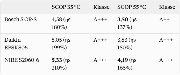

Onderstaande data heb ik gevonden.
Bosch 5800i AW 5 OR-SNIBE S2060-6Daikin Altherma 4 H EPSKS06
Afgifte A−7/W355,42 kW6 kW6,63 kW
Lw dag / nacht53,0 / 41,6 dB(A)51,0 dB(A)48 dB(A) (ErP)
Garantie NL6 jaar6 of 10 — onduidelijk2 → 5 (Stand By Me) → 10 (Certified Partner)
KoudemiddelR290R290R290

TestpuntBosch 5 OR-SNIBE S2060-6Daikin EPSKS06
A7/W354,85 bij 2,84 kW5,53 bij 4,92 kW5,17 bij 5,25 kW
A2/W35niet opgegeven4,88 bij 3,32 kW4,08 bij 7,51 kW (vollast)
A−7/W352,51 bij 5,42 kW2,79 bij 5,17 kWniet gepubliceerd
A7/W45niet opgegeven4,32 bij 4,28 kWniet gepubliceerd
A2/W45niet opgegeven3,78 bij 3,70 kWniet gepubliceerd
Max. afgifte A−7/W355,42 kW5,78 kW6,63 kW

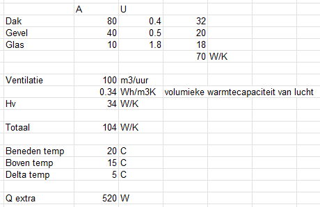

  • Cassaaa
  • Laatst online: 27-11 10:40
Cyberpope schreef op dinsdag 15 september 2026 @ 07:04:
Je moet er natuurlijk ook rekening mee houden dat als je het huis ooit verkoopt aan iemand die het wel boven warm wil hebben dat ook kan.
Hiervoor volstaat dan een transmissie verlies berekening?
Ook als we van de vliering een extra kamer eventueel maken later?
Afbeeldingslocatie: https://tweakers.net/i/KTvrwUpwB-IMfl94MnhN3Ws_I9g=/fit-in/4000x4000/filters:no_upscale():strip_exif()/f/image/OAnDoye8eQYdLXl6VFAvp2NA.png?f=user_large
Dan zou ik 0.5kW extra voor boven nodig hebben?
Als ik dat omreken met graaddagen naar m3 gas, dan zou dat +/-200m3 gas extra zijn.

Als ik het zo uitreken met verwarmingsverlies van de bovenverdieping dan zou ik 200m3 extra gebruiken, stel de zolder wordt omgebouwd tot kamer, dan 250m3.
(1026m3+250m3)*8/1650=6.19kW
Dan gaat het eerder naar een 6kW toe
Als nood zou ik een airco (die ik nu nog niet heb) extra bij kunnen laten verwarmen? De badkamer heeft elektrische verwarming als noodoplossing voor te weinig vermogen?
Of ben ik te huiverig om een te grote WP te kiezen?

Cassaaa schreef op dinsdag 15 september 2026 @ 08:47:
Positief nieuws, via de oude eigenaar gevonden dat de HoH afstand van de vloerverwarming daadwerkelijk 10cm is. En het ligt op meer m2 dan we dachten.
Er zou nu +/-65m2 liggen, conservatief dan 60m2 omdat ik het niet 100% zeker weet.
Als je een redelijke warmteverliesberekening kan maken, is die leidend voor het ontwerp van verwarming.
Je moet echt wel ontwerpen naar hogere binnentemperaturen. Je kent de toekomst niet -iemand bv lang bedlegering die dan graag 21°C heeft - en zoals al aangehaald naar verkoopbaarheid is een huisdat niet volledig opgewarmd wordt niet echt een verkoopsargument.
Je moet ook nog het vermogen verhogen voor de productie van SWW.
Met modulerende warmtepompen en 'zacht startende' warmtepompen is buiten de kostprijs iets te groot nemen niet meer een probleem.
Pendelen is dan enkel nog een probleem van goed uitvoeren -voldoende buisdiameters, voldoende opp aan radiators en instellingen juist krijgen.... Je krijgt dan zeker tot een graad of 8°C continu draaien. Daarboven gaat de wp eventueel wel eens uit, maar kan ook meerdere uren uit blijven.
Hier is de LG officiel 7kw, ik heb 6kw nodig. De WP in laagste stand vermogen draait rond 300W eletrisch, een goede 2kW thermisch bij buitentemp groter dan 7°C. Daarboven gaat de wp enkele uren per dag uit. Niet omwille binnenthermostaat maar omdat de wp boven de stooklijn gaat.

In de tussentijd vroeg ik mij af of jullie een specifieke mening hebben over de merk/types die ik op het oog heb (al dan niet de grotere variant ivm recente bevindingen uit dit forum :) ). Of juist voorkeur voor een die helemaal niet mijn top 3 heeft gehaald?
  • Nefit Bosch Compress 5800i AW 5 OR-S
  • NIBE S2060-6
  • Daikin Altherma 4 H EPSKS06
En dit in combinatie met een kwalitatief boilervat, met kleine diameter:
https://www.osohotwater.com/product/oso-delta-geocoil-dgc/

Voor deze wps; zou ik zuiver kijken naar de installateur. Bij wie denk je de komende jaren de beste opvolging te krijgen.

Mijn ervaring is dat installateurs werken met 'hun' leveranciers waarbij de meesten zich bij een boilervat niet veel vragen stellen (terwijl de kwaliteiten naar bv warmtewisselaars en isolatie wen degelijk verschillen).
De installateur die je wel een mee kwaliteitsvolle boiler/buffer voorstelt is diegene die je moet nemen...
Al is de installateur die juist kan argumenteren waarom wel of niet een buffervat te nemen, ook eentje die je moet nemen. Hopelijk komt je er zo meerdere tegen ;-).
